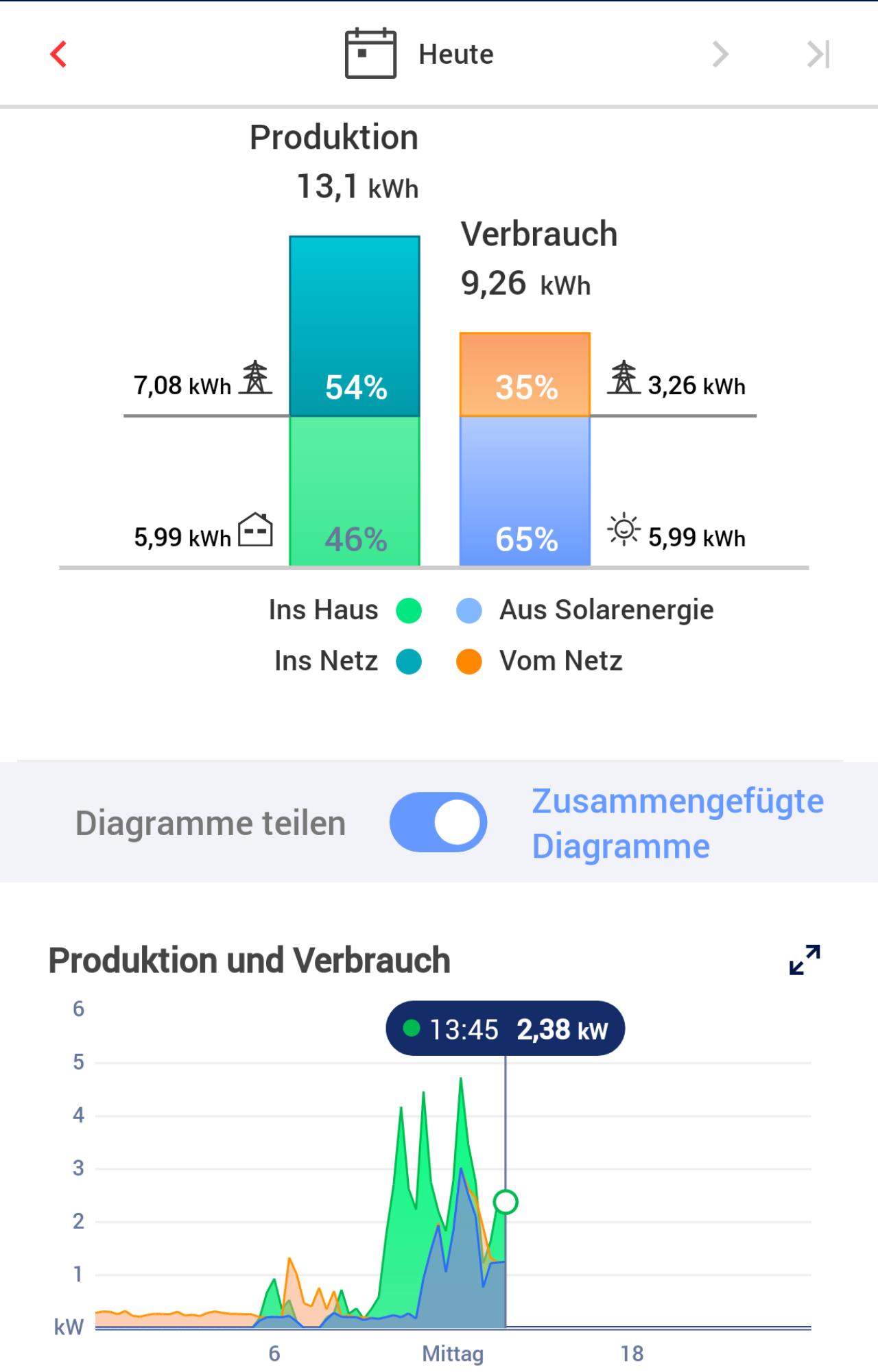

Normalerweise spreche ich auch eher gegen Speicher, dafür aber mehr Module am Dach. Ich hab z.B. Walm- und auch Flachdach, und ziemlich alles mit knapp 25 kWp kWp [kWpeak, Spitzenleistung] voll (beste Entscheidung), darf aber auch 16 kW einspeisen. Passt auch ohne Speicher sehr gut.

P.S.: Nur aufgrund meiner 62 Modulen, welche trotz unterschiedlicher Ausrichtung heute aufgrund des Regenwetters alle fast gleichviel produzieren, bekomm ich überhaupt was nennenswertes runter.
2024/20240521725159.png
Das schaut im Winter quasi jeden bewölkten Tag so aus.
Wenn du jetzt z.B. nur 5 kWp kWp [kWpeak, Spitzenleistung] oben hast, dann kannst dir ausrechnen, wie wenig da no übrig bleibt. 😉

@ds50 wenn ich das richtig sehe, hat deine Anlage bis jetzt 13 kWh erzeugt. Bin da aber aufgrund deiner 25 kWp kWp [kWpeak, Spitzenleistung] etwas erschrocken. Mein Großvater hat nur 10 kWp kWp [kWpeak, Spitzenleistung] am Dach (jeweils 5 kWp kWp [kWpeak, Spitzenleistung] Ost und West) und hat aktuell ca.11 kWh erzeugt. Es regnet bereits den ganzen Tag. Ich selbst habe ja aktuell leider weder Dach noch PV 🙂
Es hängt halt sehr davon ab wie dick und tief die Wolken hängen. Am 24.4.2023 hat es z.B. bei uns auch den ganzen Tag (leicht) geregnet, da hatten wir knapp 33 kWh Ertrag. Aber gestern war es bei uns so finster, dass wir tagsüber trotz vieler Glasflächen das Licht einschalten mussten. Es regnete 41 mm/m², ich sehe gerade vom Zug aus einen Haufen Äcker unter Wasser.
Im Winter ist das schon oft der ganze Tagesertrag, dort ist es am schlimmsten. Deswegen gefällt mir @christoph1703's Idee mit der Fassaden PV ausgesprochen gut - im Winter volle Einstrahlung (sofern der Baugrund das hergibt), und der Minderertrag im Sommer fällt aufgrund Einspeisebegrenzung nicht ins Gewicht.
