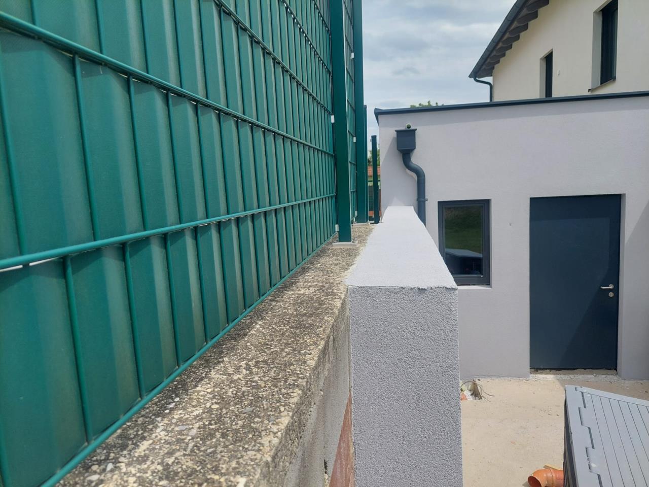

Hallo😀
Bei meiner Mauer meint der Spengler, dass er kein Blech montieren kann weil es nicht dicht wird.
Hat jemand eine Idee was ich drauf machen kann?
Danke und lg

Steine im Gefälle mit Tropfnase.
https://www.hornbach.at/p/mauerabdeckung-pultdach-grau-49-x-5-3-5-x-40-cm/5549443/?wt_mc=at.paid.sea.google.alwayson_assortment.gar.product.2013446359.78312462144.&wt_cc1=2013446359&wt_cc2=78312462144&wt_cc3=353889175387&wt_cc4=&wt_cc6=5549443&wt_cc7=&gad_source=1&gclid=Cj0KCQjwjLGyBhCYARIsAPqTz1-tWMpKTdg-rTl9WNd12IFhGBNbeZjzGYMTB_UvTFZ2gqGslfPHYacaAsqCEALw_wcB
Wieso ist da eigentlich eine Mauer vor der Mauer?
Hätte man nicht auch nur die linke Mauer verputzen und malen können?
21.5.2024  (#2)
Muss es denn überhaupt dicht werden? Geht es nicht eigentlich nur darum, dass Deine Mauer nicht so schnell/leicht verwittert? Aus meiner Sicht müsste dem so sein, also würde ich ein Blech montieren lassen mit Tropfkante auf Deiner Seite und zur Nachbarmauer einfach so gut es halt geht mit einem Kompriband oder Silikon unter dem Blech zur Mauerkrone hin abdichten.

Die musste ich wegen dem Niveuauunterschied machen.
