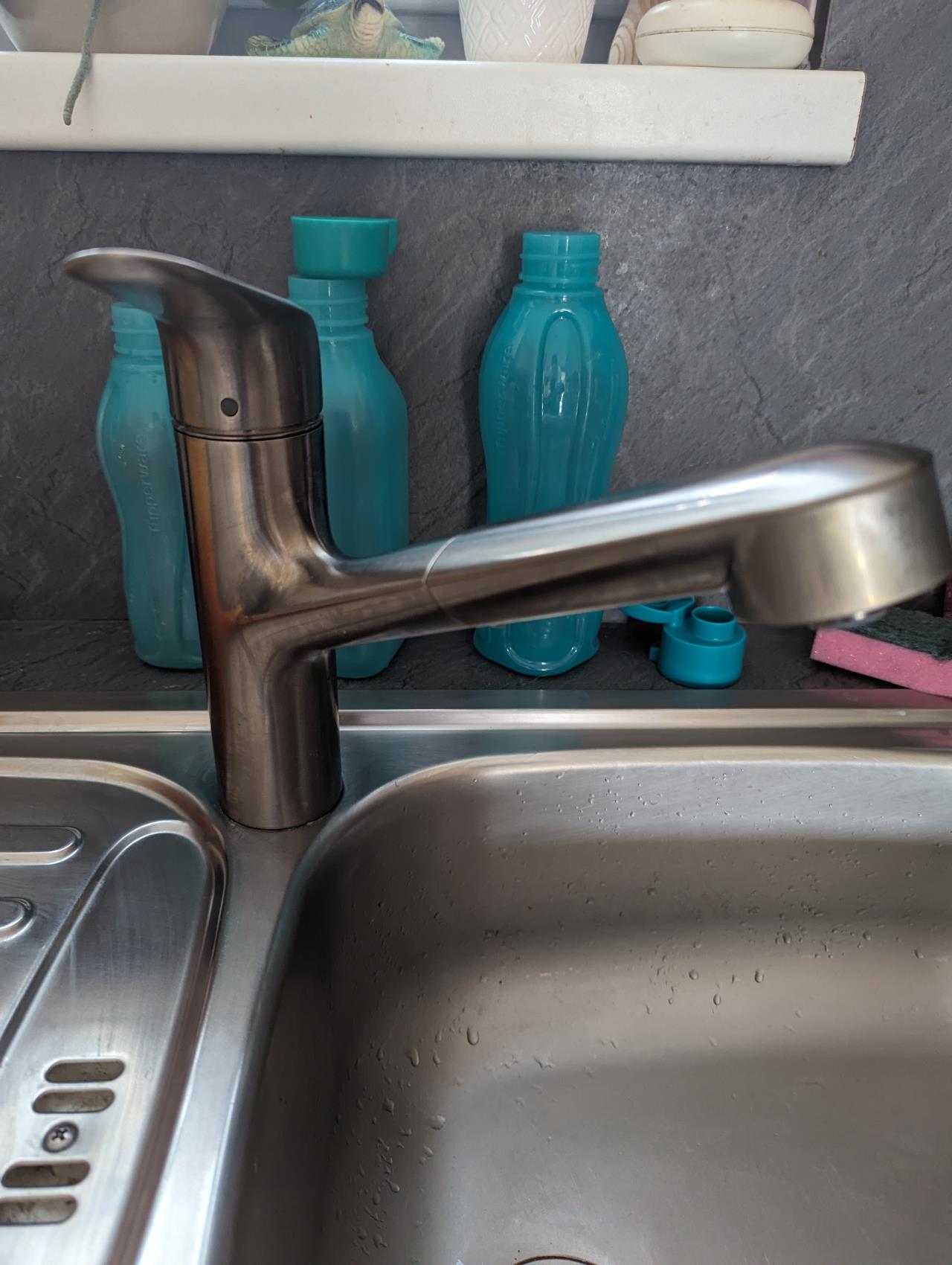

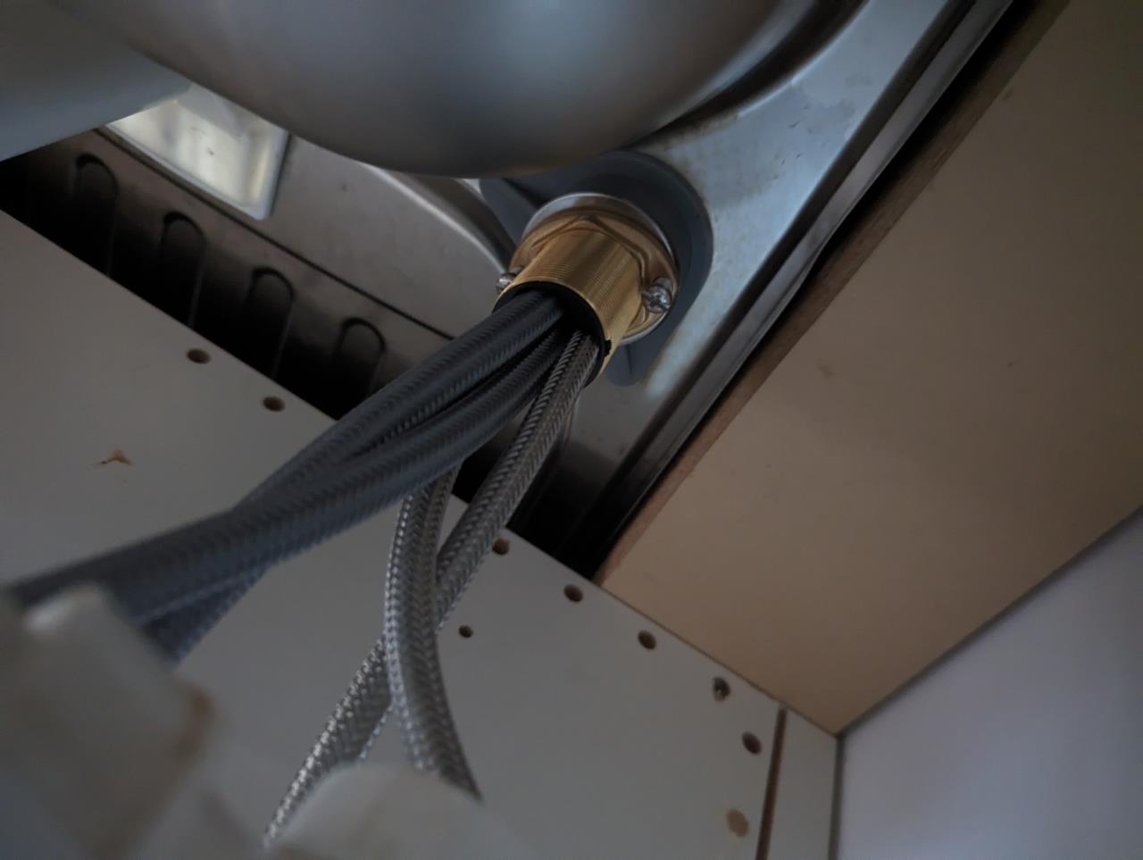

Ich habe die bisherige Küchenarmatur durch eine neue von HansGrohe ersetzt. Diese hat nun nicht mehr das bisherige Befestigungssystem mit zwei Gewindestangen und Halbmondmutter, sondern das Gewinde geht durchgehend nach unten und wird mit einer großen Messingmutter festgeschraubt und dann noch zusätzlich mit zwei Schrauben befestigt. Wie auch zuvor ist dazwischen eine Stabilisierungsplatte angebracht. Allerdings sitzt die Armatur nicht mehr so bombenfest wie vorher, wenn man sie angreift hat man das Gefühlt dass sie leicht schwingt. Ich bin mir nun unsicher, ob das einfach daran liegt dass diese höher ist als die vorherige und eine ganz bombenfeste Befestigung auf dem dünnen Küchenblech nicht möglich ist. Oder ob man dafür ein Spezialwerkzeug benötigt, mit dem man es fester anziehen kann als es mit der Hand der Fall ist. Kennt sich jemand mit dieser Art von Befestigung aus und kann mir sagen, welches Werkzeug es hier benötigt? Gibt es hier einen speziellen Montageschlüssel von HansGrohe?

Da flext einfach das Blech.
Ich hab ein 40mm dickes Stück Nussholz in Form gebracht, durchgebohrt und statt dieser Stabilisierung Platte verwendet.
Da muss man einfach ein wenig kreativ werden... Die Blechbecken sind einfach recht labrig.

Danke, du meinst also es liegt nicht daran dass die Mutter zu schwach auf die Stabilisierungsplatte drückt, sondern die Stabilisierungsplatte versteift nicht genug und das ginge mit einem dicken Stück Hartholz besser, mit dem man das dünne Blech dann im Prinzip einfach dicker macht. Korrekt verstanden? Werde ich ausprobieren, frage mich nur, warum dann nicht einfach stärkere Stabilisierungsplatten am Markt angeboten werden.

littlejoh schrieb: Oder ob man dafür ein Spezialwerkzeug benötigt, mit dem man es fester anziehen kann als es mit der Hand der Fall ist.
Du hast aber schon die zwei Kreuzschrauben mit einem Schraubenzieher angezogen, oder?

Klar, diese geben allerdings nur wenig zusätzliche Stabilität. Die Frage bezog sich darauf ob man die Mutter selbst mit einem Spezialwerkzeug vielleicht noch fester aufschrauben muss/kann.

Ich konnte das Problem nun folgendermaßen lösen: Habe die Armatur zusätzlich unten mit einer Klemme, die mit der Küchenplatte verschraubt wird fixiert. Damit kann sie sich jetzt nicht mehr bewegen und ist superstabil. Mit mehr Kraftaufwand kann man sie noch ganz leicht bewegen, aber das ist ok so, bei normaler Nutzung wirkt nun alles wie gewünscht sehr stabil. Falls jemand das gleiche Problem hat, mit folgender Armaturenstabilisierung habe ich das fixiert: https://www.amazon.de/dp/B008A5MXCU?psc=1&ref=ppx_yo2ov_dt_b_product_details/?tag=showlowestprice-21
