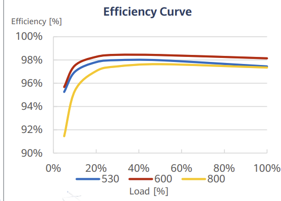

Grundsätzlich können die Wechselrichter alle 150-200% DC Überbelegung.
Wenn du alles Süd und so steil hast wirds nur kurze Zeiten geben an denen du wirklich die vollen 10kW überhaupt siehst.
Es gibt von Huawei auch die Stufen dazwischen mit 12kW zB aber sind fast baugleich zum 15er.
Genauso wichtig ist eine lange stringlänge für den Wirkungsgrad - wenn an einem String nur 8 Module hängen hat er genauso Schwierigkeiten auf Spannung zu kommen.
Mit PVSOl kannst du die beiden Varianten schön vergleichen (30 Tage Testversion).
Die Efficiency curve siehst du eh auf der ersten Seite im Datenblatt.
