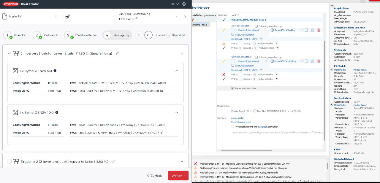

Grüß euch,
kann mir das mal wer erklären?
Fronius plant alles so gut wie auf einem String (sogar empfolen), PV Sol sieht dabei aber nur Probleme :D
Komplette Süd Ausrichtung 39 Platten mit je 430W
2024/20240514130739.png

Fronius plant 3 Strings auf 2 Wechselrichter laut deinem Screenshot ? Wo siehst du da 1en String ?

Gen24 - 10 - 1.String -> 22 Platten
                      2. String -> 4 Platten
Gen24 - 5 - 1 String -> 13 Platten
ich habe geschrieben so gut wie ... natürlich pro Wechselrichter

Naja du willst in der Regel ja viele Module auf einem String damit du ordentlich auf Start/Idealspannung kommst
Bei im Schnitt 50V Spannung pro Modul x 20 Module = 1000V liegst halt in dem Bereich wo dann die meisten WR WR [Wechselrichter] das Limit haben
