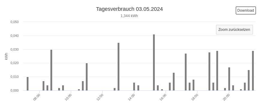

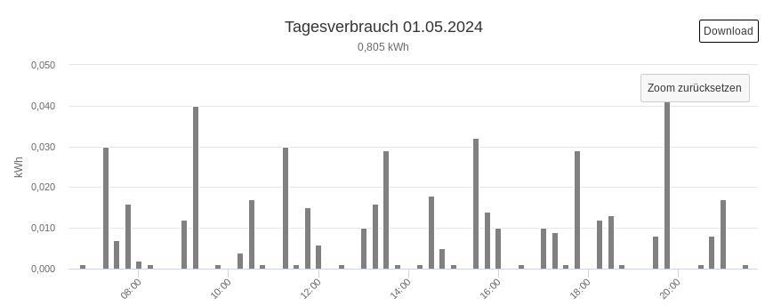

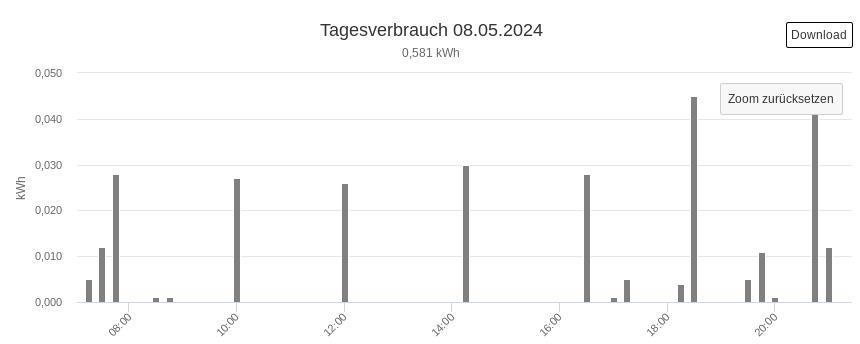

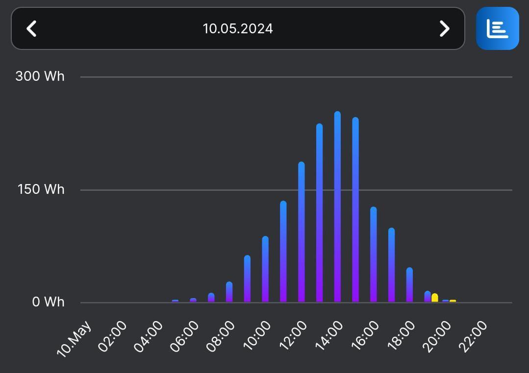

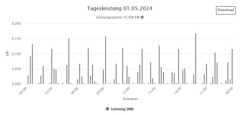

Ich habe mir ein Balkonkraftwerk gekauft (Envertech EVT 800 und 2x Maysun bifacial mit 430Wp), und testweise einmal mit einem Panel installiert. Ich hab einen täglichen Stromverbrauch von ca. 0,75 kWh (hängt praktisch nur eine Kühlkombi dran), das ist recht konstant. Seit Installation habe ich einen Verbrauch von rund 0,60 kWh pro Tag.
Das Panel deckt die kleineren Verbräuche, die Verbrauchsspitzen bleiben aber, obwohl die Produktion eigentlich ausreichend wäre, diese auch zu decken. zur illustration das ganze mit grafiken:
die kurve vor montage des panels:
2024/20240514148673.jpg
die kurve bei einem bewölkten tag (mit montiertem panel):
2024/20240514504237.jpg
die kurve bei einem sonnigen tag:
2024/2024051473721.jpg

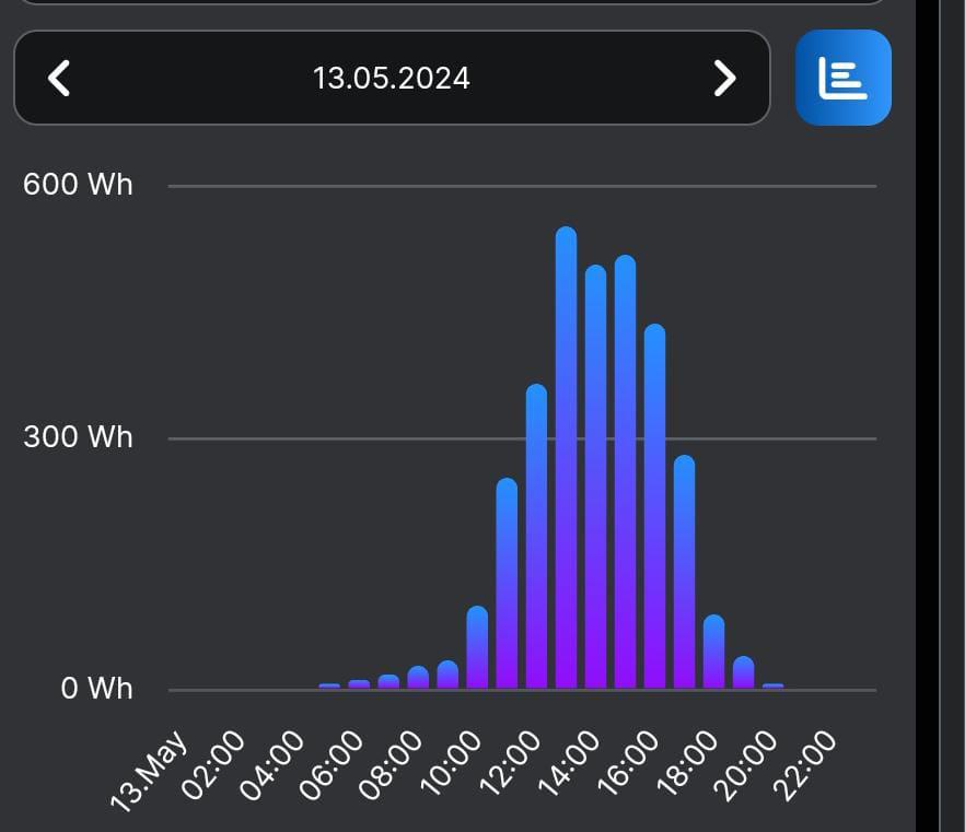

hier die kurve vom shelly, fast ident mit den werten aus der envertech app:
2024/20240514256863.jpg

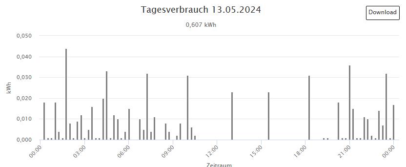

nach montage des zweiten panels hat sich die situation kaum verändert. obwohl teilweise 600 w erzeugt werden, sinken diese spitzen nur minimal:
2024/20240514708747.png
und die begleitende kurve aus dem shelly:
2024/20240514596811.jpg
ich habe die spitzen auch leistungsmässig angesehen, die bewegen sich bei rund 200w.
habt ihr eine idee, wie das sein kann, warum diese spitzen nicht durch die deutliche überproduktion abgedeckt werden?

das eigenartige ist, dass das ja locker abgedeckt werden sollte und die auswirkungen der panels bei den spitzen nur minimal sind.

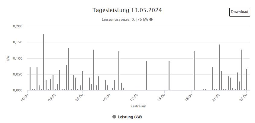

du hast ca. alle 2-3h ein Gerät, dass sich vermutlich eher nur kurz einschaltet und eine relativ hohe Leistung hat.
jetzt mal nur ein Extrembeispiel:
Nehmen wir mal die ~175W  am 13.5. um ~2:00 Uhr
Wenn sich das Gerät immer nur 5 min. einschaltet und das ja Durchschnittswerte von 15 min. sind, dann ergibt das: 175W * 3 = 525W * 4 = 2100W
Erläuterung: *3 weil es nur 5 min. in den 15 min. läuft. *4 weil es 1/4-Stunden Werte sind.
D.h. von den 2,1 kW das es zieht, wenn es läuft, kann dir das BKW nur max. 500W abfedern.
Daumen mal Pi wird die tatsächliche Leistung des Gerätes etwas niedriger sein, vielleicht 1500W, wenn meine Annahmen stimmen.
Am besten hänge die Kühlkombi mal an den Shelly und schau mal was das abgeht.
Wenn du da keine hohen Spitzen siehst, muss es ein anderes Gerät sein...

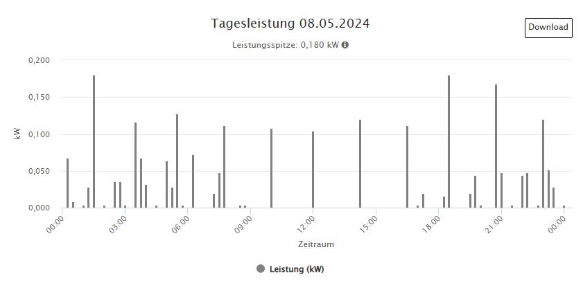

mein kühlschrank schwankt zwischen 10-200watt und erstrecken sich auf ca. 20min laufzeit
ich bezweifle dass eine kühlkombi spitzen von 1,5kw oder höher hat
die 40watt verbrauch von deinem graphen vom 08.05. erscheinen mir als nicht plausibel --> da muss der verbrauch deutlich höher sein von der kühl-gefrierkombi

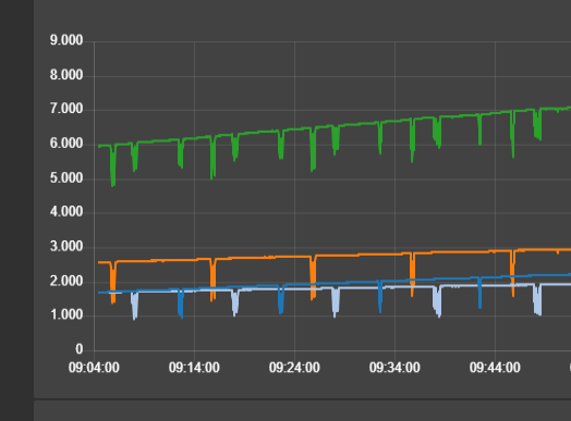

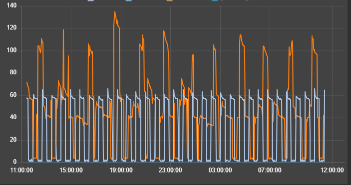

mein Gefrieschrank in Blau und meine (recht moderne) Kühlkombi in Orange
2024/20240514213534.png

Pfu, nicht einfach... ich theoretisiere mal so vor mich hin...
Netz NÖ misst am 13.05. um 2:00 Uhr eine Leistung von 176 Watt über 15 Minuten. Das sind genau 44 Wattstunden.= 0,044 kWh für diese 15  Minuten.
Wie kann dieser Verbrauch entstehen?
Grundsätzlich dadurch dass ein Gerät 176 Watt für 15 Minuten benötigt.
Aber auch dadurch, dass 528 Watt für nur 5 Minuten usw... beides würde hier gleich angezeigt werden. Oder auch 2640 Watt für eine Minute...oder >>5kw für 30 Sekunden usw....
Was kann möglicherweise die Ursache dafür sein, dass die PV die vermeintlich geringe Arbeit tagsüber von 0,044 kWh nicht vollständig abdeckt?
Die Anlaufleistung des Gerätes ist extrem hoch und der Wechselrichter(oder ein anderes Gerät im Schaltkasten?!) kommt nicht so schnell nach? Gibt es Hinweise darauf, dass der Wechselrichter eine gewisse Trägheit aufweist? Und hast du ein Gerät/Verbraucher, welches vielleicht so kurzfristig hohe Anlaufleistungen benötigt - auch wenn der Energiebedarf grundsätzlich niedrig ist? Ich meine mich zu erinnern, dass z.B. Heizstrahler für sehr kurze Zeit sehr hohe Anlaufleistungen benötigen?! (bitte um Korrektur, falls humbug)
Leider kenn ich mich mit Balkonkraftwerken so gar nicht aus. Wäre so ein Szenario wie ich es oben beschreibe bei so einem Setup überhaupt möglich?
