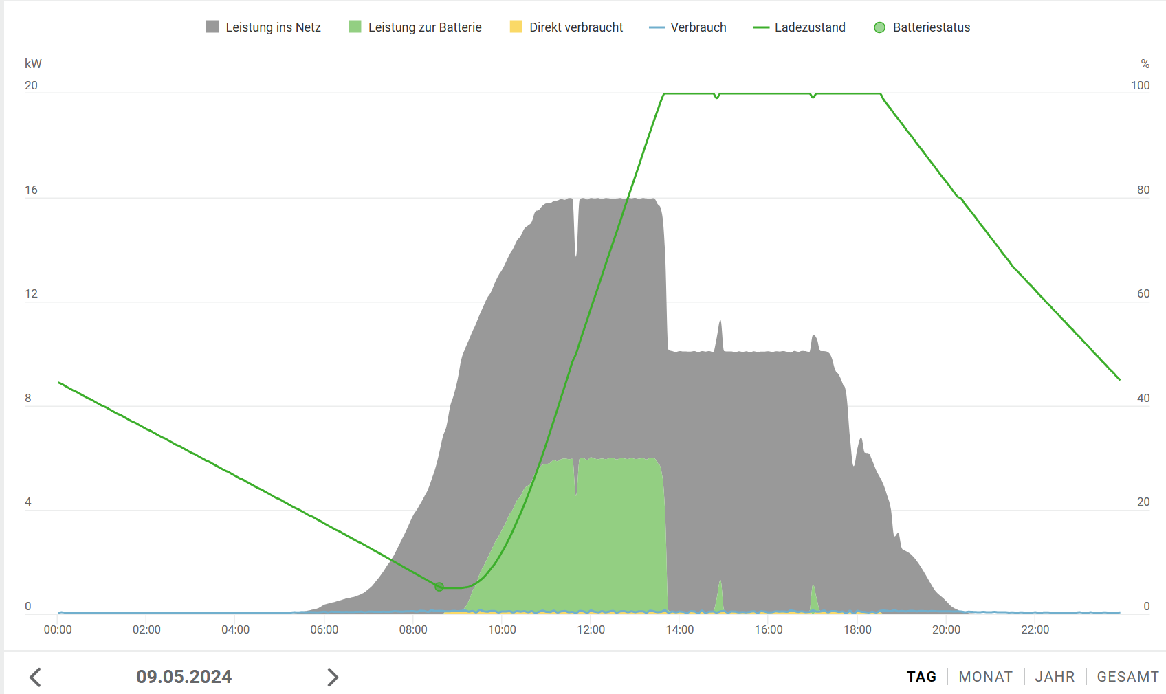

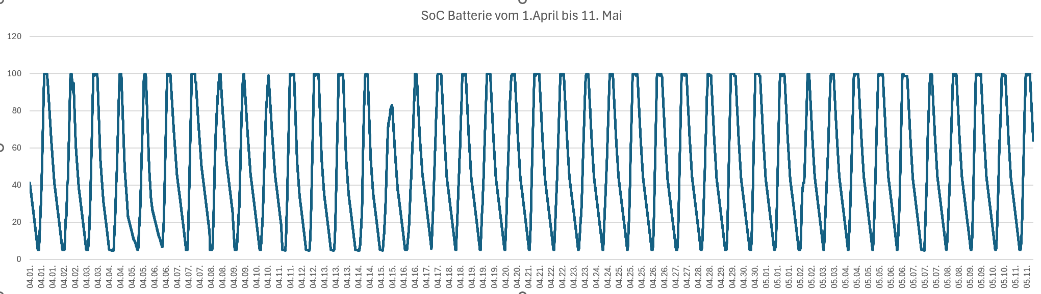

Ich habe 3x BYD HVM 22.1 Batterien mit Fronius WR WR [Wechselrichter] laufen, die täglich einen kompletten 5-100-5 % Zyklus machen.
Wenn die Batterien mit 5 kW bis zum Ende geladen werden, stehen die Batterien auf 100%.
Nachdem sich die Zellen von der Spannung her beruhigt haben, fallen sie von 100% auf 99% zurück (dauert ca. 1 Stunde). Dann werden sie vom WR WR [Wechselrichter] kurz wieder auf 100% geladen und ggfs wiederholt sich das Spiel noch einmal. Dann bleiben sie stabil auf 100%, bis sie entladen werden.
Hier ist die SoC Kurve einer Batterie vom 1.April bis Heute, 11.Mai. Die laufen alle wie ein Uhrwerk
2024/2024051126809.png
Da sieht man die 2 Nachladespikes recht schön.
