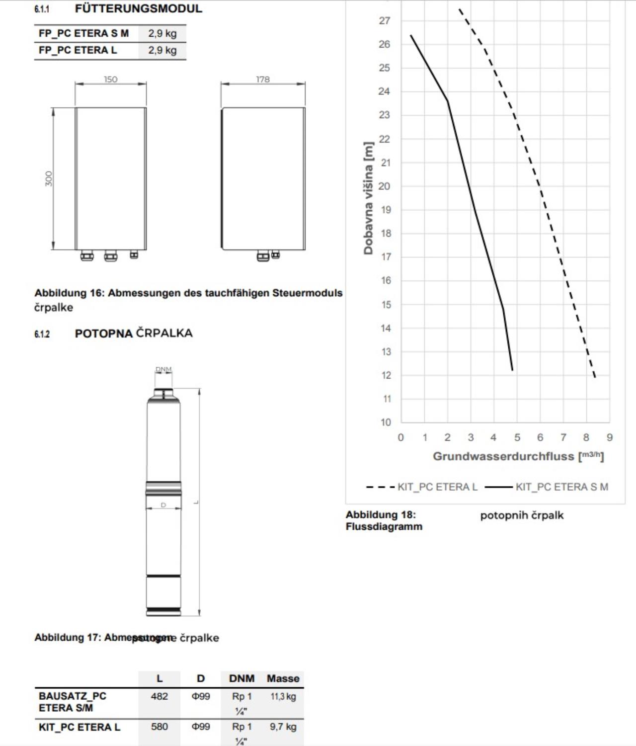

das wäre ein Auszug der Anleitung zum Grundwassermodul.. Hoffe man kann es lesen.
Die Pumpe soll wohl von Vogel Pumpen kommen. Leider gibt es keine Verbrauchsangaben, noch detaillierte Infos zum FU:
2024/20240521170168.jpg
  •  wuschi
21.5.2024  (#4)
Naja da kann man jetzt nicht viel rauslesen leider. Ich nehme an, das sind die kennlinien für 100% drehzahl. Die kurven sind der grundfos sqe 5-15 nicht ganz unähnlich, wobei die grundfos weniger maximalförderhöhe hat.
Ist demnach meiner Meinung nach nicht so schlecht gewählt, aber eben wie fast alle tauchpumpen trotzdem zu leistungsstark für diese Anwendung.
Grundwasser-WP wenden üblicherweise in Erwägung gezogen,  wenn das GW bei max. 10m liegt und benötigt werden je nach spreizung typischerweise 1-3 m³/h. Da ist selbst die kleinste mir bekannte regelbare tauchpumpe (die erwähnte grundfos) schon sehr stark runtergeregelt.
Wo liegt denn dein grundwasserspiegel? Kommt ein "saugheber" in Frage?

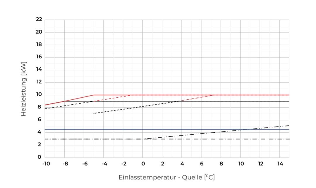

27.6.2024  (#6)
kague schrieb: Nachteil wäre, so habe ich das im Forum rausgelesen, das sie offenbar von 3 (und nicht 2) bis 9kw modeliert (obwohl der Insti hat auch 2kw im Angebot angegeben).
Das "offenbar" kann man streichen. Sie kommunizieren bei der S die 3 kW jetzt auch auf ihren offiziellen Kanälen.
Wenn die untere Modulationsgrenze zum Haus passt, hört sich die Etera wirklich gut an. Der Preis ist auch ein Argument.
2024/2024062759444.jpg

  •  TheSeeker
27.6.2024  (#8)
kague schrieb: Blöde Frage: was bedeutet "zum Haus passen" konkret.
Für die Wärmepumpe ist es optimal, wenn sie möglichst durchläuft ohne zu oft aus- oder einzuschalten (takten). Deshalb ist bei einer modulierenden Wärmepumpe auch der unterste Leistungsbereich (bei einer gewissen Quelltemperatur) relevant. Man sollte die jeweils niedrigste Heizleistung (y-Achse) am besten von einem Schaubild wie oben gepostet herauslesen, da du sie vor allem im Herbst bei niedriger Außentemperatur und höherer Quelltenperatur (z.B. 10°, x-Achse) benötigst.
Hast du einen Energieausweis mit einer ausgewiesenen Heizlast und der NAT? Dann kannst du die Heizlast für verschiedene Außentemperaturen berechnen. Besser sind natürlich Erfahrungswerte, da die Berechnung sehr konservativ ist und keine solaren oder internen Gewinne einbezieht. Zudem lüftet man oft weniger als kalkuliert.
