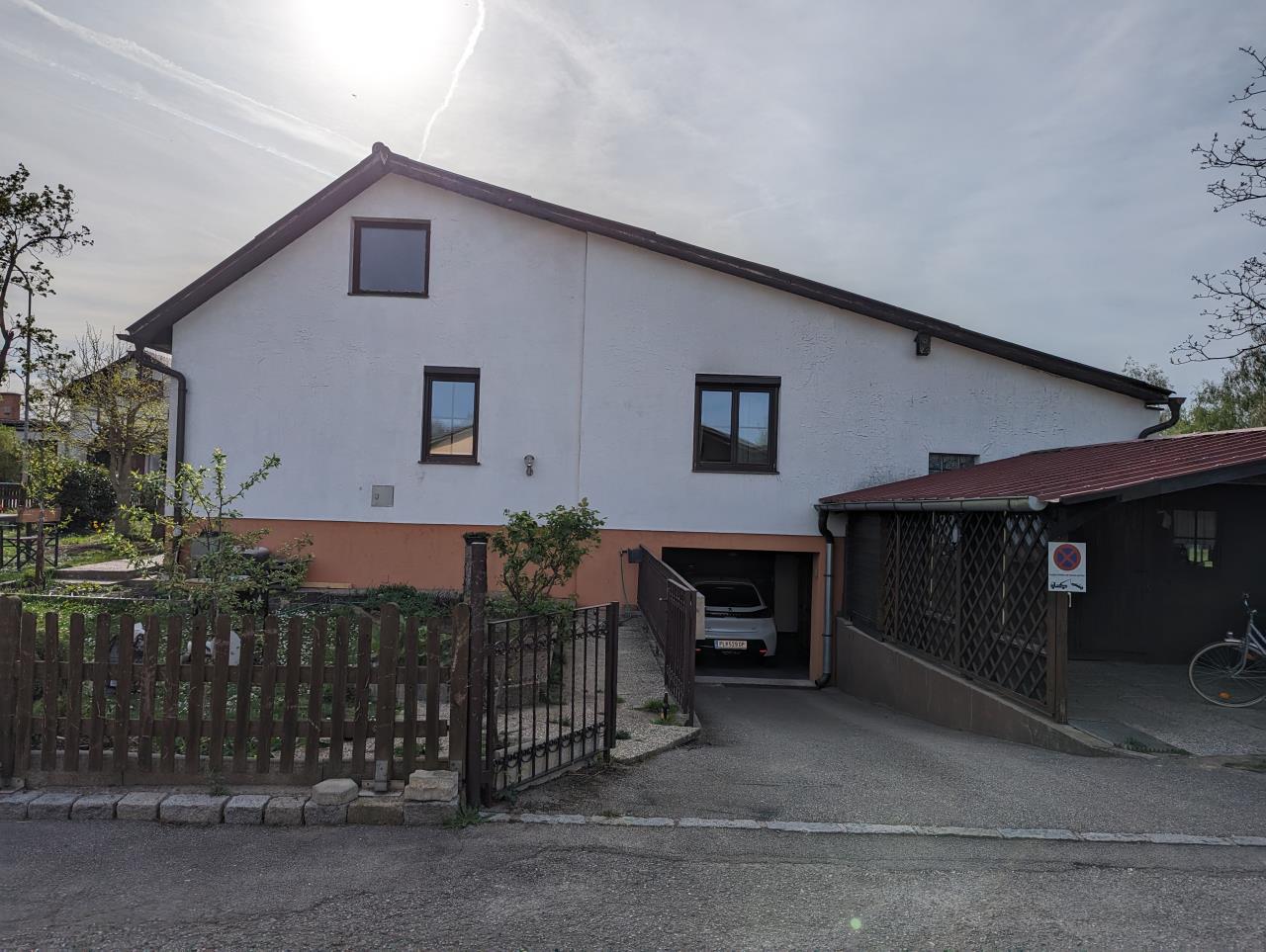

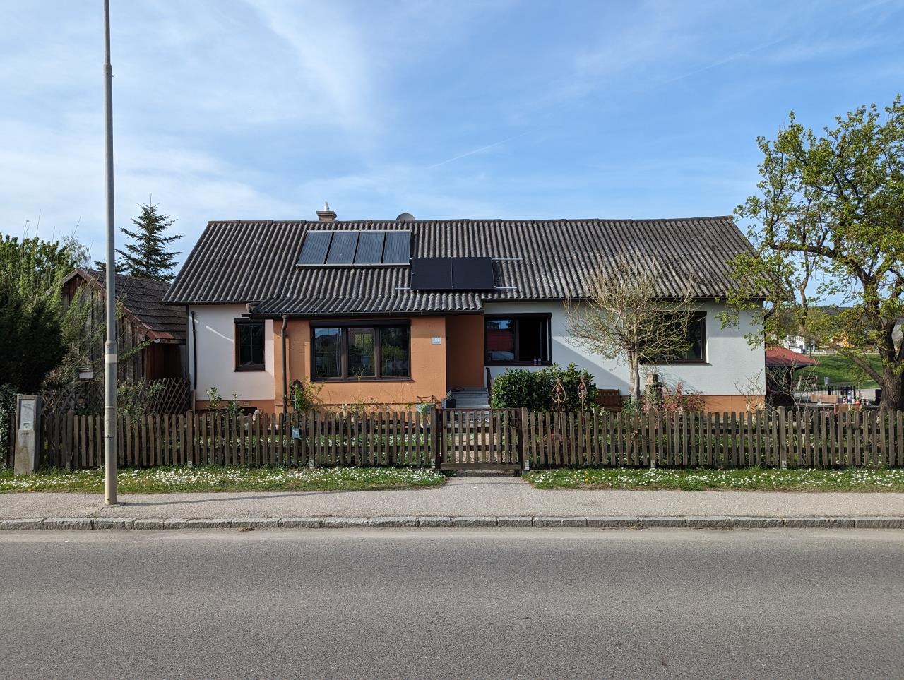

wir planen gerade einem Dachausbau mit Zubau in Holzriegelbauweise.
Aktuell haben wir ein altes Welleneternit Dach. Auf einem Teil hätte ich mir vorgestellt ein Flachdachit auf den Holzriegelbau zu machen und wo nicht ausgebaut wird soll es eigentlich wieder ein Satteldach werden. Da aber alles mit PV gemacht wird was geht ist die Frage welches Dach günstig zur Unterkonstruktion wäre. Mein Favorit wäre Trapezblech, weil Material eher günstig und aufgrund der Größe, weniger Montageaufwand.
Weiters, was hält ihr vom Flachdach beim Zubau? Würde es einerseits gerne modern gestalten und nicht zu kostenintensiv.
Hat jemand Erfahrung was ein Dachgeschoss Ausbau mit 40-60m2 gesamt kostet, wenn man zumindest dann den Innenausbau großteils selbst macht? Mir wurden einmal 200.000€ gesagt, was mir schon sehr viel vorkam.
Hier ein Foto. Ganz rechts hätte ich mir vorgestellt einen Kubus mit 8*10 m aufzubauen.

Schau Dir Preise bei Fertighausanbietern an (sind oft in drei Ausbaustufen dargestellt - Du willst die unterste) und vergleiche mit Bungalows mit rund 80 m² bebauter Fläche.
Dann haust noch mind. 20k drauf und bist für eine erste Schätzung am Ziel.
Dazu kommt noch der Abbruch vom aktuellen DG, eventuell eine neue Treppe ins OG und statisch muss man natürlich die Decke anschauen.

Je nach Baualter des Gebäudes müsste ev. auch das Eternit Dach komplett erneuert werden (Asbest!!!).

Ja das ist der Plan. Das ist rund 50 Jahre alt. Ich hätte dann gerne die ganze Dachfläche mit PV gemacht und darunter Trapezblech??? weil am günstigsten wahrscheinlich
