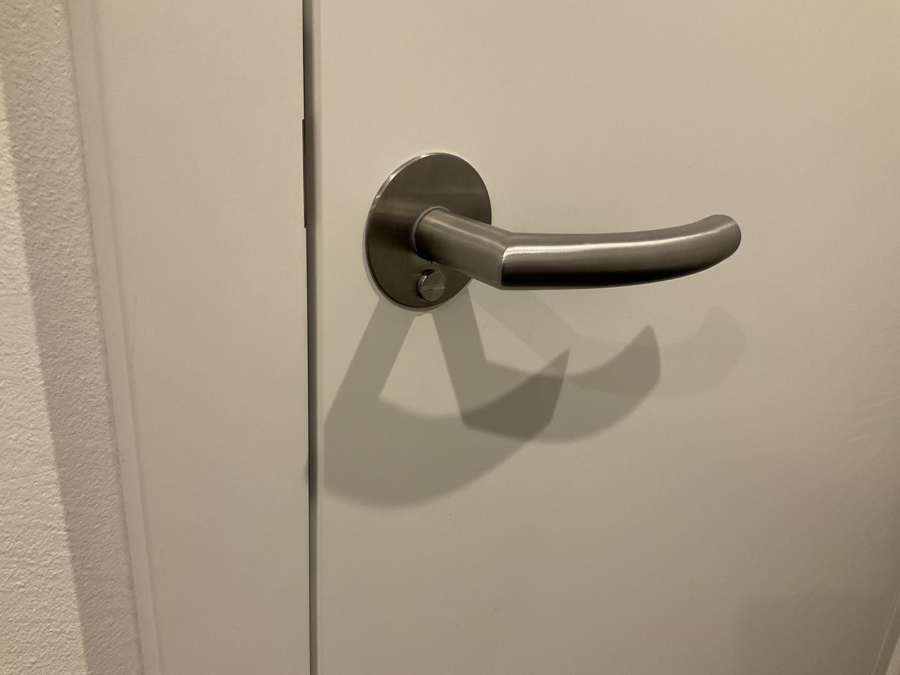

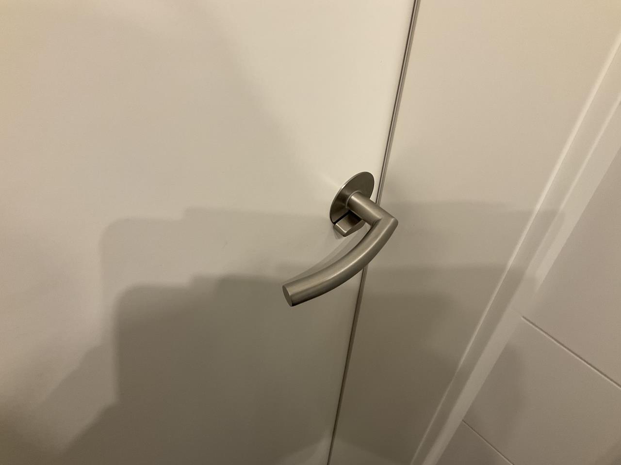

1. Haben wir bei unseren WTG-Innentüren: Passt und funktioniert wie gewünscht. Es wird einfach die Klinke blockiert, Notentriegelung von außen problemlos möglich. Mein innerer Monk jault zwar etwas auf, weil es für mich naheliegend wäre, dass der Riegel geöffnet senkrecht und geschlossen quer (und dann zur Zarge gerichtet) steht. Das ließe sich auch mit zwei Handgriffen realisieren. Allerdings ist der Riegel dann deutlich schlechter zu erreichen, als so wie auf dem Foto: Quer (= zur Klinke) ist offen, senkrecht ist geschlossen. 2. Haben wir nur bei der Tür zwischen unbeheiztem Nebengebäude und beheiztem Wohnhaus, wäre wegen KWL KWL [Kontrollierte Wohnraumlüftung] im Wohnhaus auch nicht wirklich realisierbar. Bei unserer Absenkdichtung wird beim Schließen ein kleiner Zapfen/Stempel durch die Zarge in das Türblatt gedrückt. Die Tür hat dadurch beim Schließen auf den letzten paar Zentimetern ein klein wenig mehr Widerstand - zuwerfen ließe sie sich nicht. |
