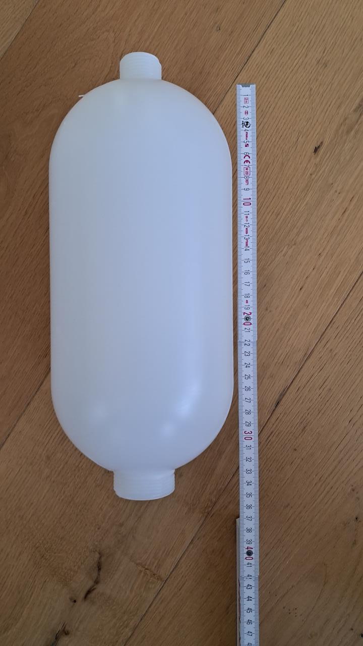

Möchte das kleine Projekt jetzt auch endlich angehen bzw vorantreiben. Das MAG auf der Soleseite soll raus und eine Solevase soll rein.
Relevante Threads sind leider schon geschlossen, daher kommt ein neuer.
Die Vase wäre am höchsten Punkt des RGK RGK [Ringgrabenkollektor].
Länge gesamt 33 cm.

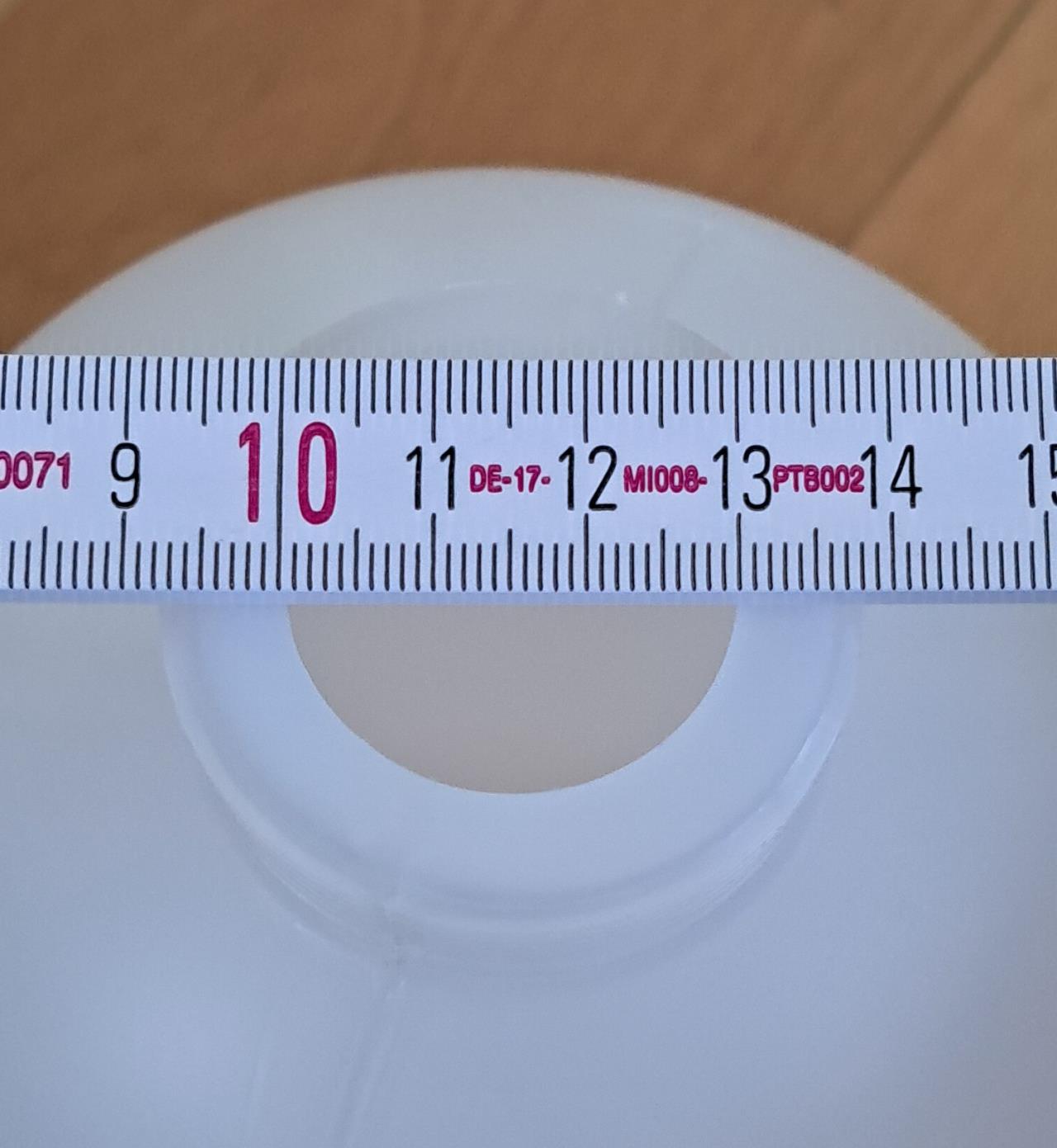

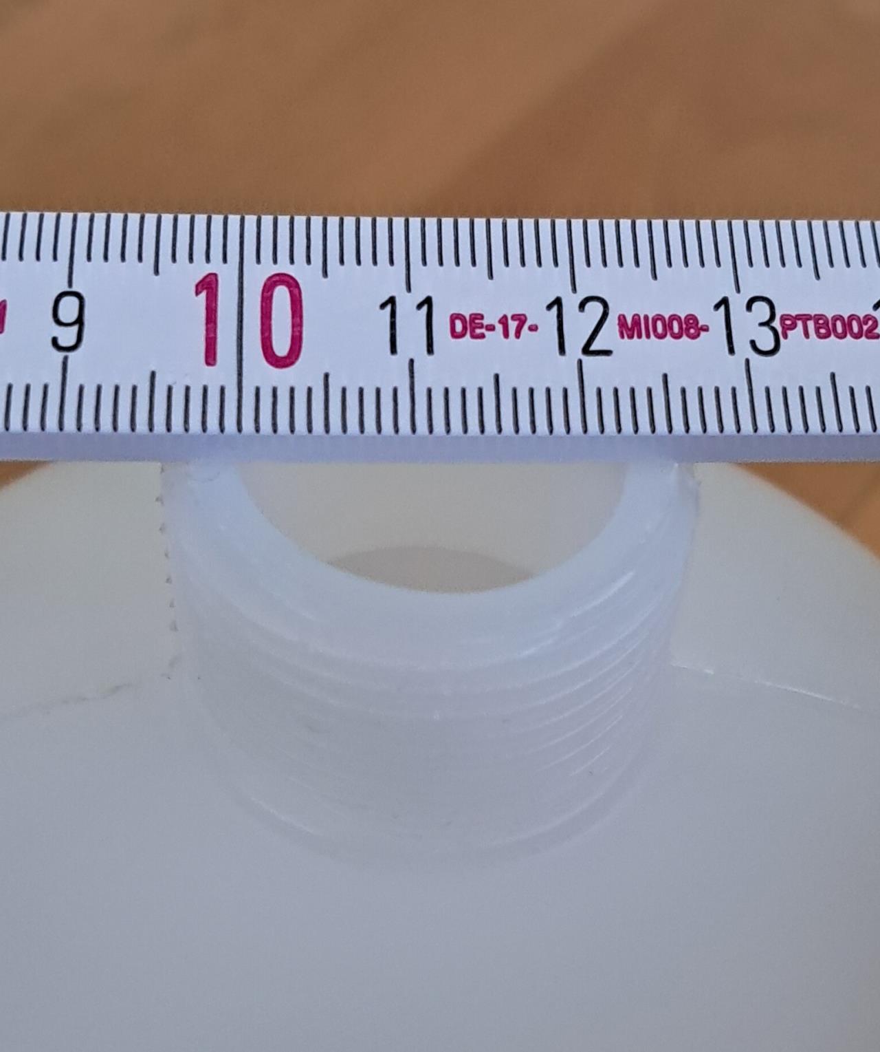

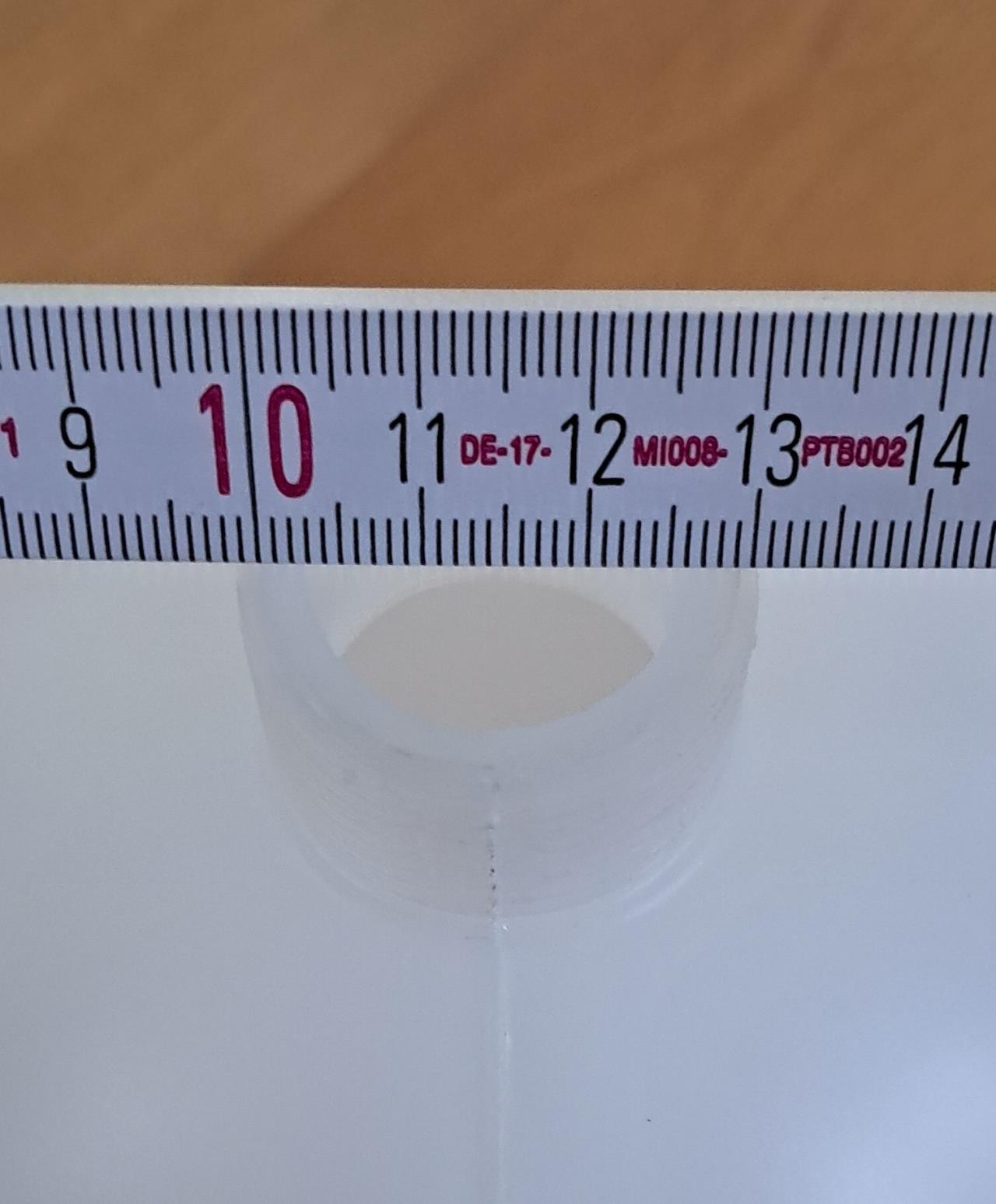

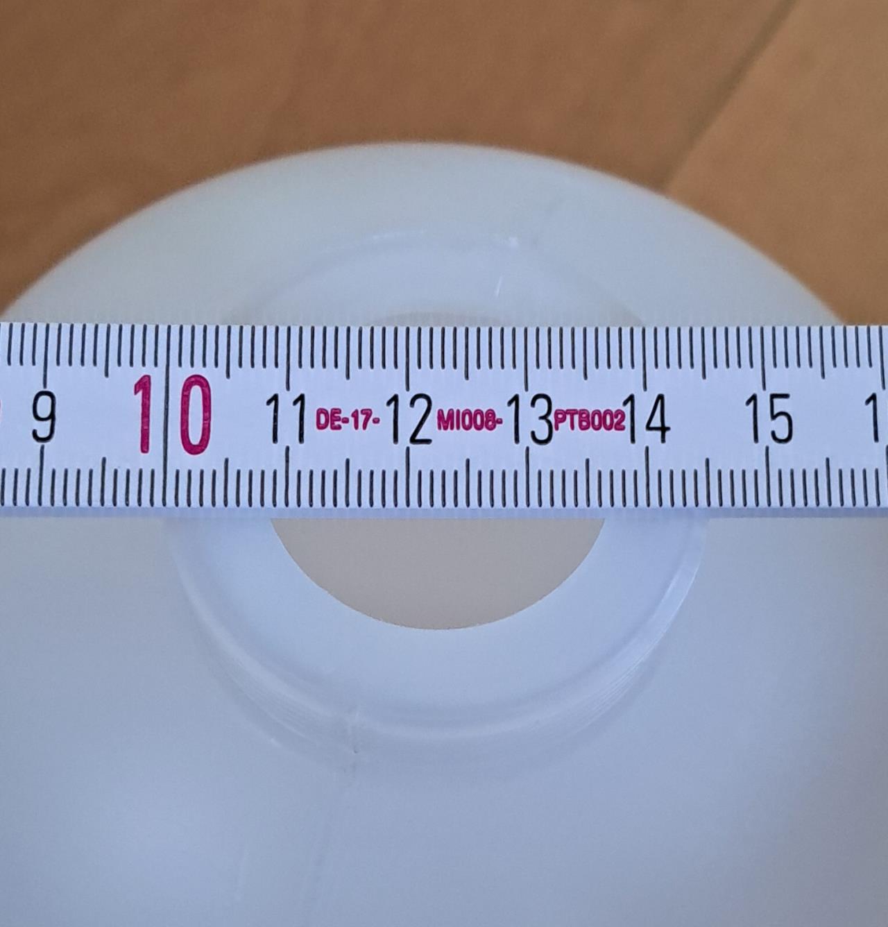

Die Gewinde:
2024/20240505350179.jpg
2024/20240505693043.jpg
2024/20240505587674.jpg
2024/20240505394924.jpg
Kann mir jemand bei den Gewindestandards weiterhelfen, was brauche ich hier genau? Dann noch ein Autoventil und einen Kugelhahn, wenn ich das richtig im Kopf habe.

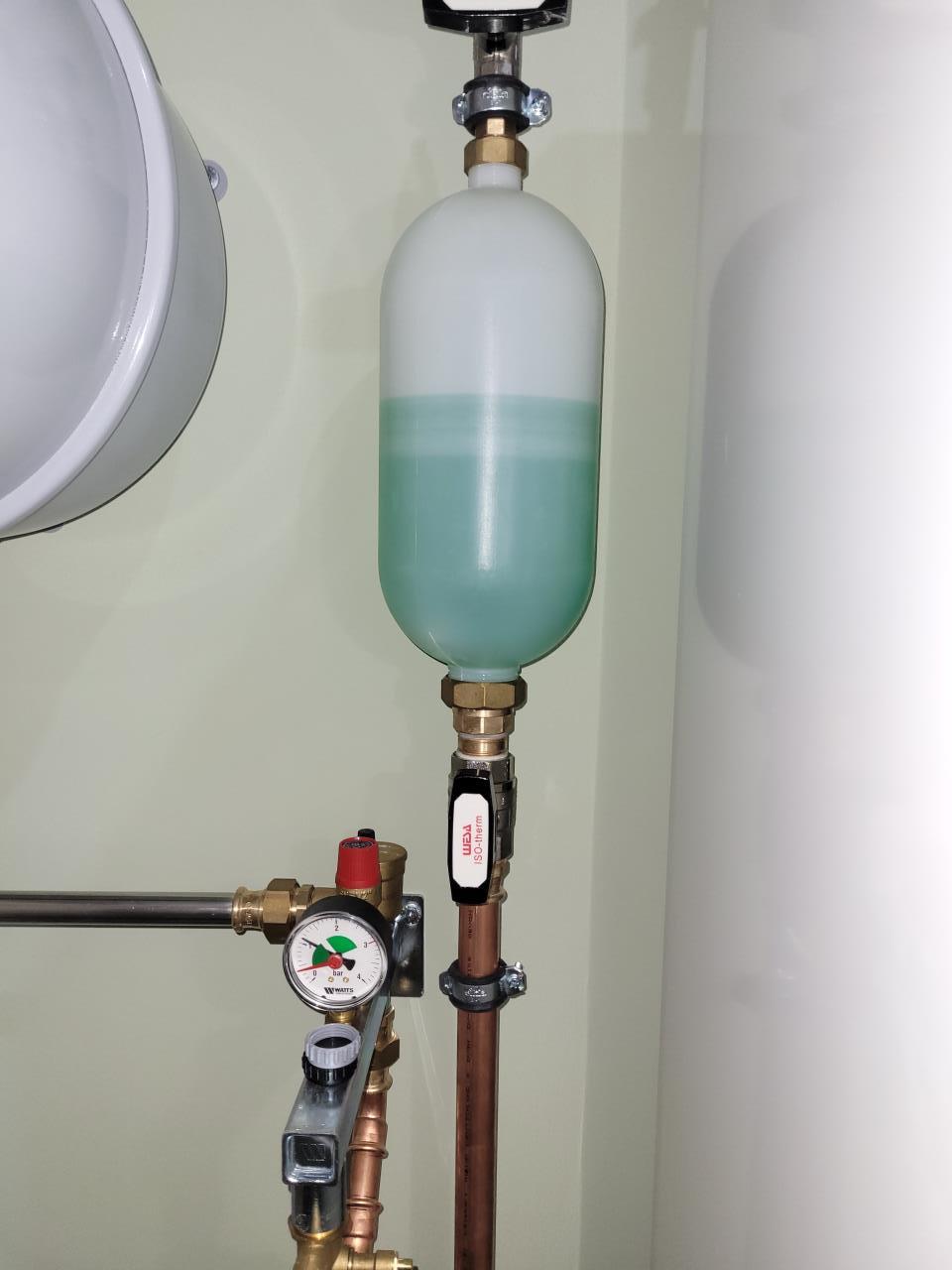

5.5.2024  (#3)
Vorteile meines Wissens nach:
Optische Kontrolle des Solestands
Einfache Korrektur des Vordrucks
Nicht korrosiv
5.5.2024  (#4)
Solevase fals Nibe 1 1/4" und 1"

Gewinde unten:
Die gemessenen ~44 mm Außendurchmesser würden auf G 1 3/8" schließen lassen oder?

Blöde Frage: steht der Ausgleichsbehälter unter Druck oder ist er am höchsten Punkt und die Schwerkraft erledigt das?
  •  Brombaer
5.5.2024  (#9)
Beides.

I/a Verschraubung Rotguss 1" für das 1 1/4" Gewide, 1x Kugelhahn 1" is alles für die untere Anschlussseite.
Rotguss Verschraubung 1/2" hier is die Überwurfmutter das 1" Gewinde für oben, Doppelnippel 1/2" kurz, Kugelhahn 1/2", Rotguss Red 1/2" Ag- 1/4" IG und das Schraderventil

rabaum schrieb: Optische Kontrolle des Solestands
Weils mich interessiert, hab sowas noch nie gesehen, woran erkenne ich ob der Solestand in Ordnung ist?

Muss mich nochmal korrigieren, der untere Anschluss ist eine Rotgussverschraubung 1" , das Überwurfgewinde ist hier 1 1/2"

Ulairi schrieb: Weils mich interessiert, hab sowas noch nie gesehen, woran erkenne ich ob der Solestand in Ordnung ist?
Der Flüssigkeitsszand ist Mittig, von oben kannst noch das Luftpolster mit Kompressor korrigieren. Am Druckmanometer siehst du den eingestellten Druck der Sole

Kosten die Vasen wirklich 80-100 €? Oder bin ich zu blöd zum Suchen? Das ist ja nur eine PE-Flasche mit zwei Öffnungen, oder?
