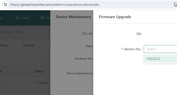

in der DTU kann ich angeblich eine neue Firmware einspielen. Aber ich finde im Internet nirgendwo eine Möglichkeit, so eine Datei herunterzuladen. Geschweige denn eine Übersicht zu bekommen, in welcher Version was geändert wurde.
Kann jemand helfen?

Die Firmware mußt Du irgendwie bei Hoymiles requesten, wenn ich mich recht errinnere.

Firmware Update (zumindest von der DTU geht auf der Hoymiles Seite), Release Notes dazu hab ich aber nie gefunden. (Unter O&M - DTU - Device Maintenance)
2024/20240429138871.png
