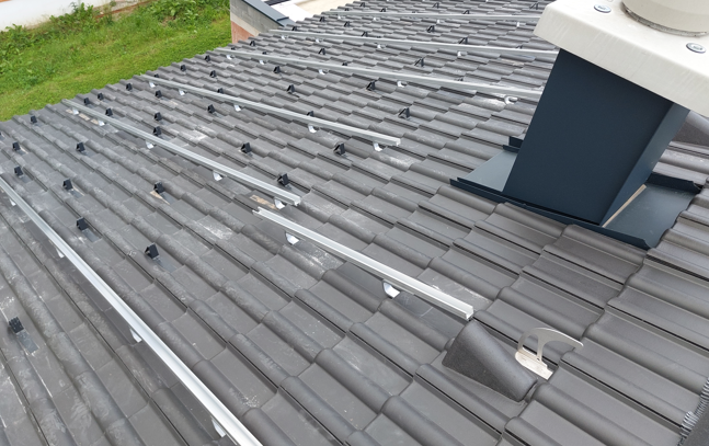

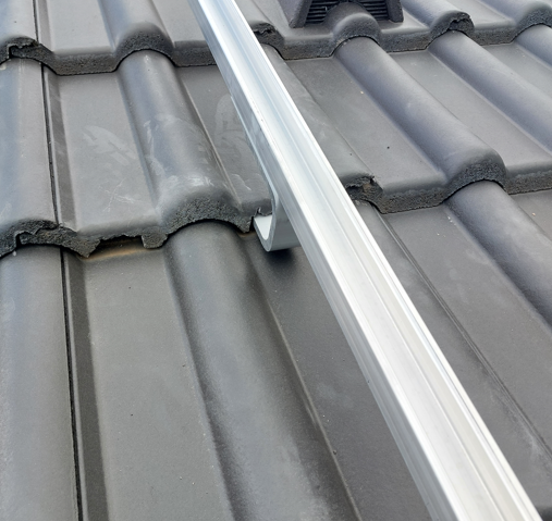

Verwendet wurden am Ende ein SINGLEhook 3S Long der ohne Unterlagen etc. einfach anschrauben ging (Höhe in 3 Stufen einstellbar und seitlich verschiebbar), lang genug ist und die 5mm zum unteren Dachstein einhält.
Dieser ist aber an sich für Quermontage der Schienen mit einer Klemme gedacht und hat im Gegensatz zu den SOLIDhook ein Gewinde statt einem Durchgangsloch.
Das hab ich ganz einfach mit der Ständerbohrmaschine gelöst... Mit dem 11er Bohrer durchs M8 Gewinde durchgefahren und schon ließen sich die Schienen drauf montieren.
Sieht dann so aus (zweiten Ausschnitt im Dachstein bitte ignorieren, das Bild ist zur Reklamation genau von diesem entstanden weil sie falsch ausgeschliffen haben und sich die Ersatzdachsteine ausgegangen sind - dachten ich schau nicht nach)
2024/20241021343932.png
2024/20241021740309.png
2024/20241021640072.png
2024/20241021416406.png

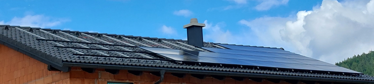

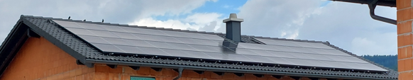

Dachlüfter sind nicht überbaut, war ein Grund für quer statt hochkant.
Die Module enden etwa 4-5cm vor den Dachlüftern (an der Hinterkante der silbernen Schienen) und überragen diese etwas, aber nicht in dem Maß wie es beim überbauen nötig wär.
Hochkant wär die PV mehr oder weniger oben und unten "angestanden" und seitlich viel Platz (3 Module mehr wären gegangen, aber vom WR WR [Wechselrichter] her nicht sinnvoll).
Wie man sieht passt das jetzt schön drauf.

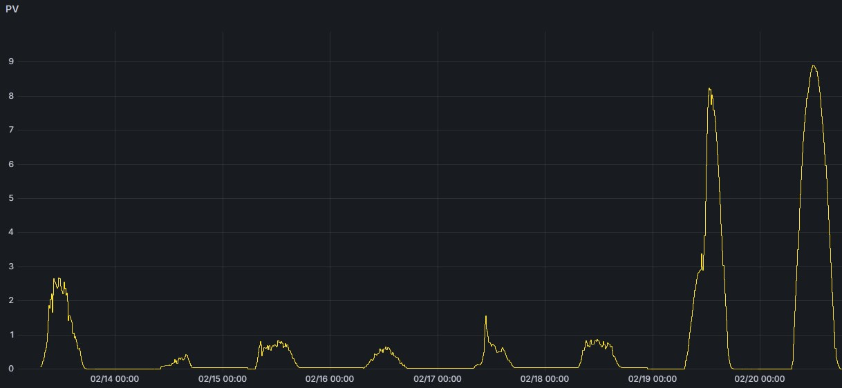

Etwas "Schnee" Feedback.
Insgesamt gabs dieses Jahr 2x Schnee, aber immer nur so 5cm.
Auf anderen Dächern ist der etwas "bogenförmig" runtergerutscht, nur von den Klemmen gebremst, bei unserem Dach lag der Rest halt linienförmig an der unterkante vom Modul.
Scheint also etwas mehr zu bremsen, allerdings war der Unterschied nicht so, dass die anderen Dächer mit ähnlicher Neigung früher wesentlich schneefreier gewesen wären.
Hätt wohl etwas mehr Schnee gebraucht, dass alles in einem Rutsch runterkommt.
Dazu kam, dass der halb abgerutschte Schnee dann 4 Tage lang durch -10° in der Nacht und tagsüber Mistwetter kaum über 0 noch fixiert wurde. Da wars aber so dunkel, dass eh kaum Strom gekommen wär.
Tag 6 bei blauem Himmel hats dann bis ca. 11 gedauert, dann war der Schnee weggetaut.
Ganz links ein durchschnittlicher Mistwettertag, dann der Schneetag + 4 Mistwettertage mit Schneeresten, dann der erste Tag mit blauem Himmel und ganz rechts blauer Himmel und schneefrei.
