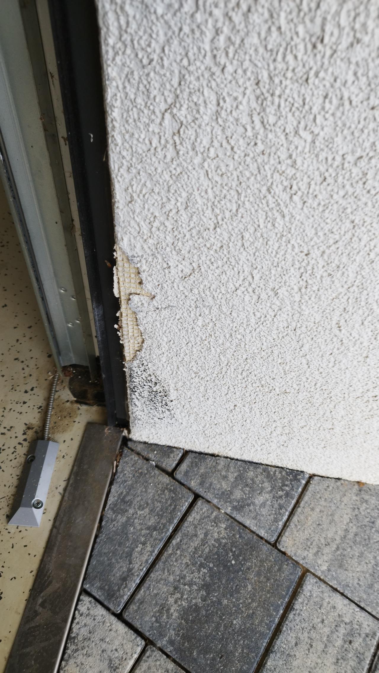

Hallo, aus eigener Schuld ist der Putz beim Garagentor beschädigt worden. Wie würdet ihr das am besten ausbessern? Putz war ein Silikonharzputz von Capatect. Kann man das mit im Baumarkt verfügbaren Mitteln sinnvoll ausbessern?

O Ja, das sollte kein Problem sein.
Du benötigst eine Spachtelmasse, möglichst in weiß, und Silikonharzputz in den kleinsten Gebinden.
Gitter sollte minimal überdeckt sein, gut durchtrocknen lassen. Ev grundieren mit verd. Dispfarbe, Silikonharzputz in gleicher Körnung wie Original (Firma egal) aufbringen und bündig mit Altbesstand zureiben. Ev. Farbe an altbestand angleichen.
Gutes Gelingen.

Danke. Wusste nicht, ob ich verschiedene Firmen mischen kann.
Mit welcher Farbe kann ich den Putz farblich angleichen? Ist da egal welche Fassadenfarbe man nimmt?
Sorry für die blöden Fragen, hab bisher nur innen gemalt und ausgebessert.

Rchtig wäre natürlich ein Silikonfarbe, bei der Kleinigkeit tuts aber jede andere auch (Dispersion, Fassadenfarbe...), noch dazu im geschützten Bereich wie hier. Wichtiger ist m.M. die Farbangleichung an den Bestand

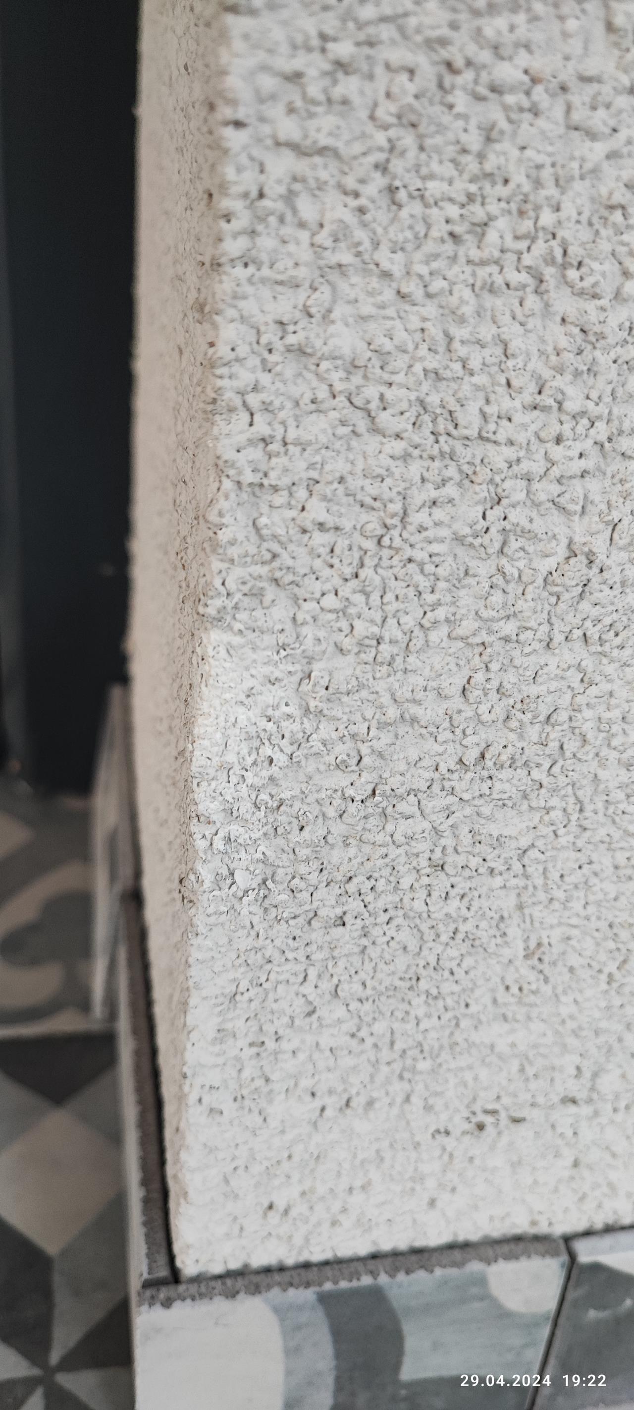

ich hatte auch so einen kleinen Schaden (bin beim ausschneiden der Außensteckdosen abgerutscht 😫)und hab das benutzt  https://www.amazon.de/dp/B0C9HT18XT?ref=ppx_yo2ov_dt_b_product_details&th=1 /?tag=showlowestprice-21
funktioniert ganz gut - klar ist es derzeit etwas weißer als der Rest, aber es geht schnell und einfach auftragen ...

@mikezwgr  Kannst mir ev ein Foto schicken wie das aussieht? Wäre natürlich am einfachsten und günstigsten....

ich hab das https://www.hornbach.at/p/soudal-maleracryl-riss-putz-weiss-300-ml/8271072/ benutzt. Zwar hatte ich kleinere Löcher, aber würde bei dir wohl auch funktionieren.

ca. eine Woche alt

Danke fürs Foto. Habe etwas suchen müssen bis ich es gefunden habe. Denke aber es sind zwei Stellen an der Kante, oder?
Ich werde es damit probieren, das Produkt gibt es im Baumarkt um die Ecke. Eventuell mit passender Farbe (das könnte schwierig werden) überstreichen. Werde eine Farbkarte ausborgen und schauen, was am ehesten passt. Aber zuerst schau ich einmal ob die Farbe stark auffällt.

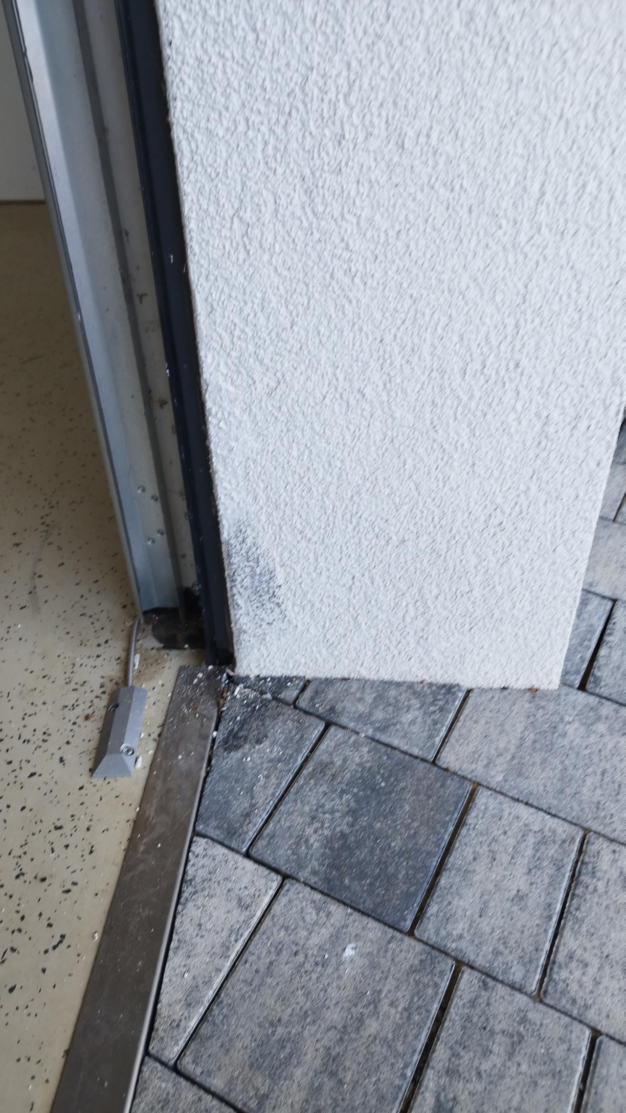

So. Erledigt. Jetzt noch warten bis es trocknet und mit passend gemischter Farbe über die Stelle. Bzw die schwarzen Spuren. Wenn das Schwarz nicht wäre, hätte ich es so gelassen....
Hab extra noch mit der Spachtel etwas zusätzliche Struktur reingedrückt.
Bin mit dem Ergebnis für den Minimalaufwand extrem zufrieden. Kosten von 25kg Putz standen nicht dafür, wenn es sich die beste Methode gewesen wäre....
Wenn ich gewusst hätte wie einfach das geht, hätte ich mir nicht 12 Monate Zeit gelassen damit😄

freut mich, dass das so gut geklappt hat!
manchal gehts auch einfach - leider ist das eh selten beim Hausbau emoji
