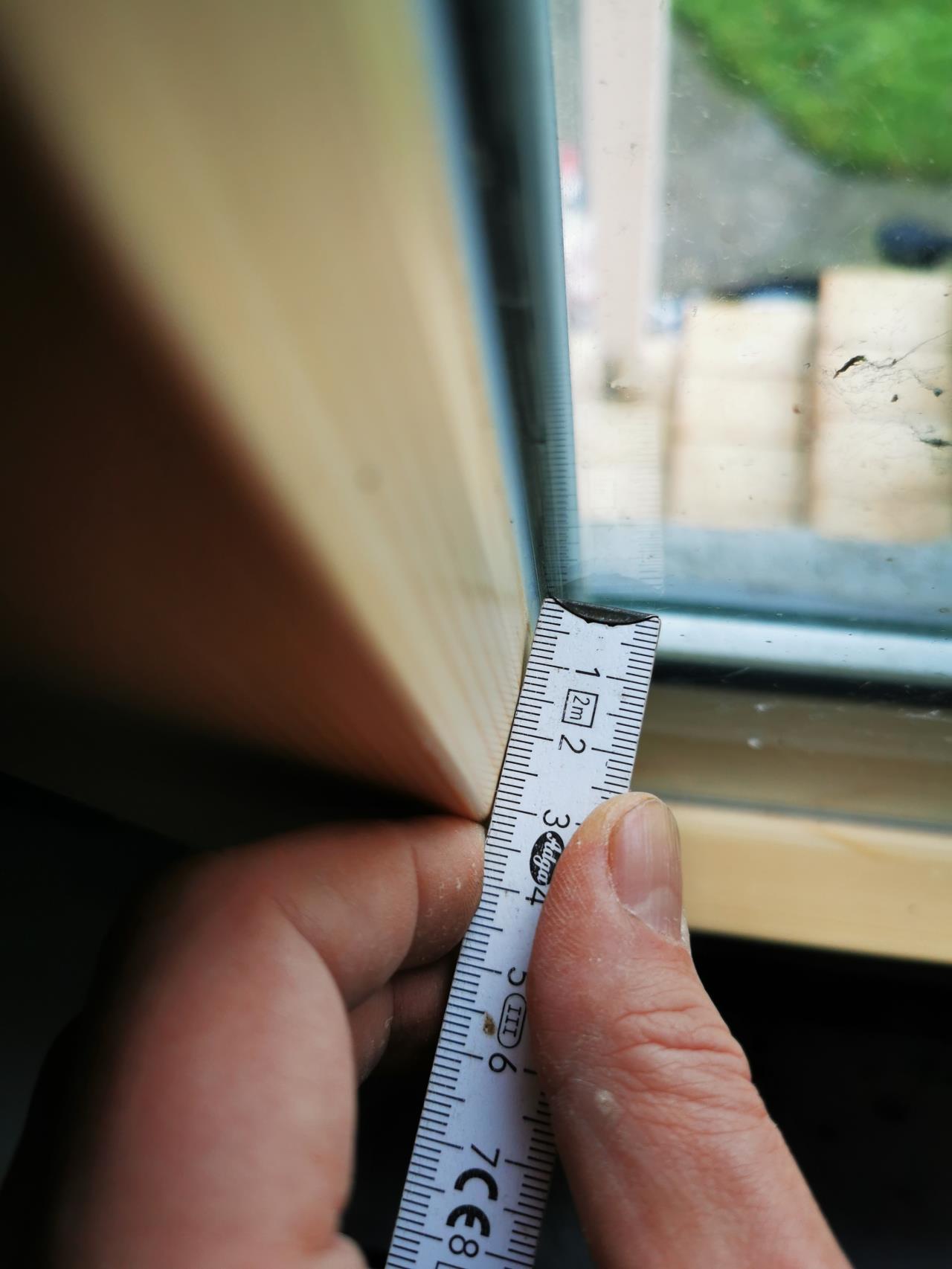

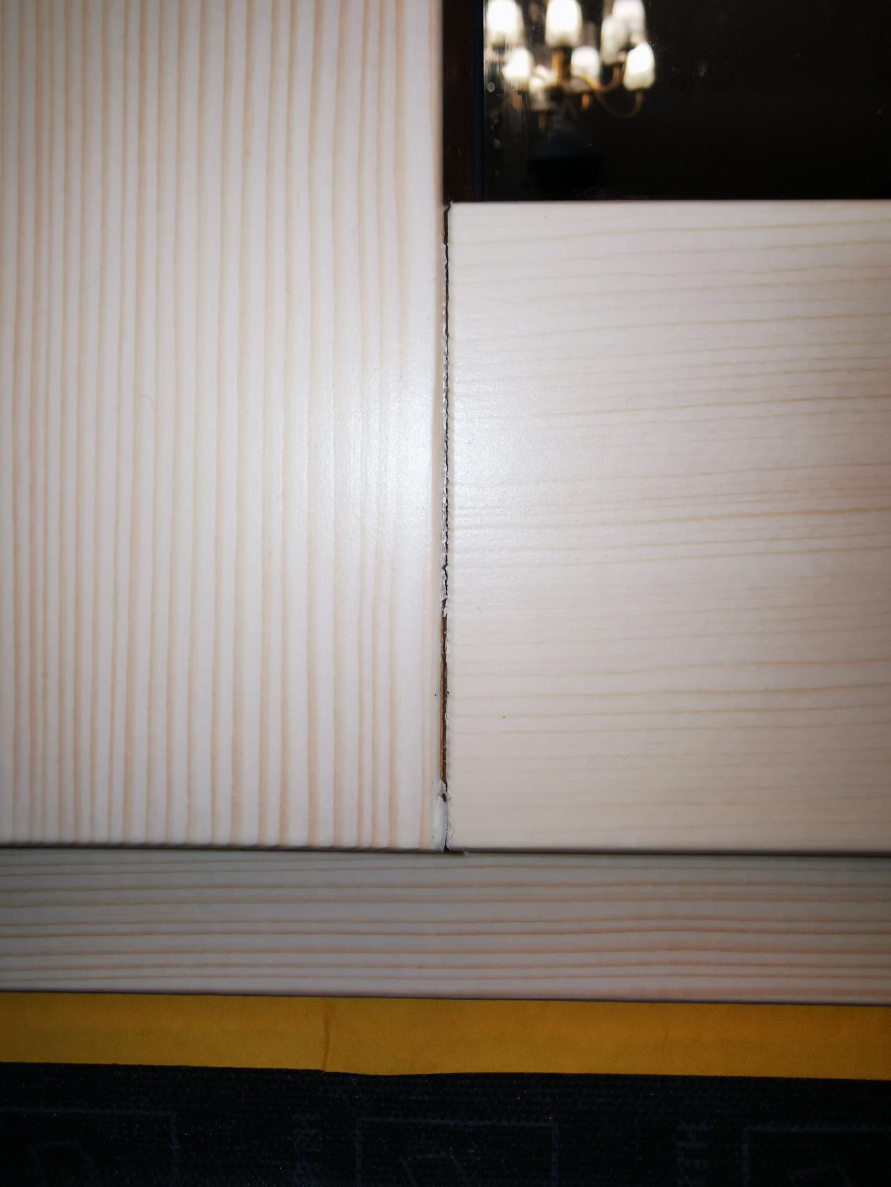

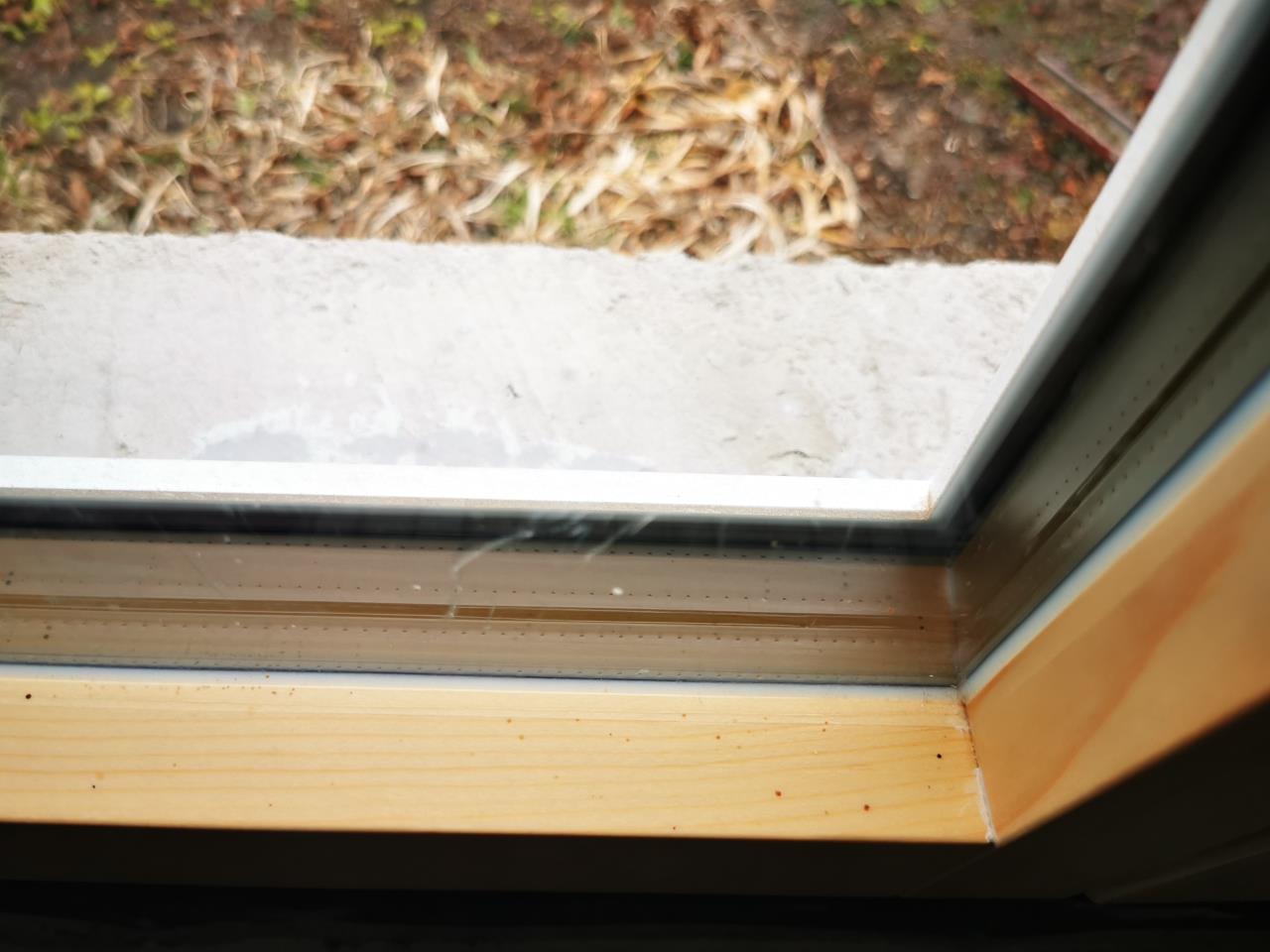

Schönen Abend. Mich würde eure Einschätzung im Hinblick auf die optischen Mängel meiner HolzAlu Fenster interessieren. Fenster sind jetzt 1 Jahr drinnen. Bei Einbau sahen die noch gut aus. Hersteller und Händler waren schon da, und haben hierfür keine wirkliche Lösung, außer wir schmieren da mal Fugenfüller rein, weil technischer Mangel ists ja keiner. 7 Flügel wos sehr schlimm aussah, werden getauscht. Mit den Mängeln auf den Fotos, soll/muss ich leben.
Wie seht ihr das? Hinnehmbar? Im Normbereich bei HolzAlu? Und nein, aus 5 Metern Entfernung in 10 Sekunden mit Augen zu, sieht man das natürlich nicht. Im Schauraum sah man sowas aber auch aus 5cm Entfernung nicht 😉 Luftfeuchte immer bei ca. 40 % +-

Beim unteren Foto ist die Beschichtung in der V-Fuge gerissen. Dass kommt von einer erhöhten Holzfeuchte im Laufe der Nutzung. Schätze dass war im Zuge der Bauphase (Innenputz / Estrich). Insofern ist das Angebot mit dem Flügeltausch vom Hersteller sehr kulant.
Die Fuge könnte man mit Lasur und/oder V-Fugenfüller schließen.

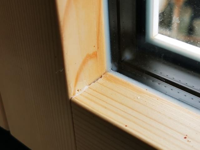

Sry, aber keine Bauphase. Reiner Fenstertausch. Luftfeuchte immer um die 40 %. Bei dem Fenster gab's kein Angebot den Flügel zu tauschen. Mit dem Argument kommen sie immer, die Fensterbauer, liegt am Kunden und ned an Schlampigkeit bei der Produktion .Ja, gute Idee, dann wäre wenigstens Fugenfüller drinnen, da is nämlich keiner 😉. In den Spalt kannst ein Blatt Papier gut 2 cm einschieben. Getauscht wird sowas hier:

Ich meinte auch nicht das Bild oben, sondern eins darüber. Eine Holzkantel läuft senkrecht, das andere waagrecht. Das Schadensbild sieht so aus, als ob die senkrechte Kantel aufgequollen und dann wieder abgetrocknet ist. Aber dass lässt sich ja vor Ort durch einen SV ganz gut klären.

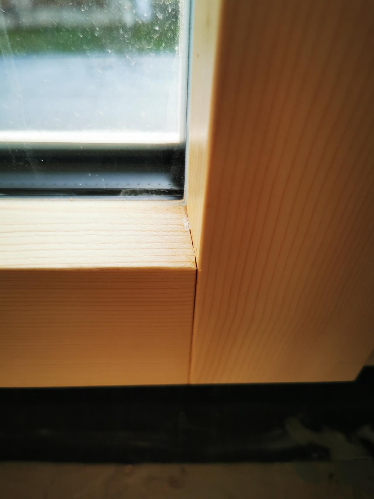

SV hatten wir schon da und einen namentlich sehr bekannten in der Branche. Sind nur optische Mängel. Müsste man akzeptieren. Hat jedenfalls nix mit Luftfeuchte bei uns im Haus zu tun. Sieht auch SV so. Maybe beim Fensterbau zu feuchtes Holz verwendet und nach einem Jahr getrocknet? Die Ursache wird man nicht mehr eruieren können. Ich hab eher die Vermutung, dass da beim Fräsen was schiefgelaufen ist, da dort wo die Beschichtung in den Ecken reißt, auch die Fräskanten sehr ausgerissen aussehen. Ein Kantel war komplett verfräst, das Fenster wird eh getauscht

Mich interessiert eher, wie ihr diese Mängel einschätzen würdet. Is das im üblichen Rahmen bei Holz Alu? Muss man das hinnehmen?

Dass die Holzkantel im Fertigungsprozess zu feucht sein könnte, passt auch zum Schadensbild. Die Kantel waren zu feucht, sind dann in der Nutzung geschrumpft und es kam zur offen V Fuge.
lt. den Qualitätsrichtlinien für Fenster fällst durch den Raster.

Die V Fugen müssen trotzdem mit Lasur geschlossen werden. Da lassen sich die Fugen dann schon etwas kaschieren.
