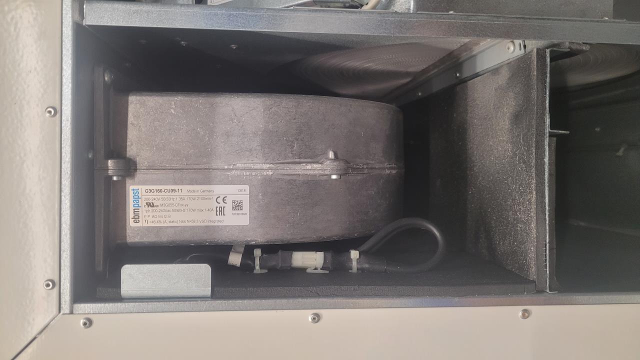

Hallo.
Meine Polo-Air 450 also Domekt R450V(Rotationswärmetauscher hat diese Motoren laut Foto.
Kann man hier genauso problemlos die Lager tauschen?
Die Anlage rennt schon 5 Jahre durch. Bei der Anlage selber hör ich kein Geräusch. Aber ich glaube bei den Ventilen höre ich ein laureres Summgeräusch obwohl ich Umlenk und Flexdämpfer habe. Kann das sein das die Lager jetzt schon schlechter beinand sind?
Ein Anlagentausch kost fix ein Vermögen. Die Reparaturfirmen ka was die verlangen. Denke da ich handwerklich nicht ganz ungeschickt bin und viel Werkzeuge habe, kann man das selber machen?? Welche Lager sind da drin?
2024/20240425457435.jpg
Mfg Andi

25.4.2024  (#8)
Ja kannst Du, ich habe dokumentiert:
Komfovent Domekt R-450-V
Lüfter: ebmpapst G3G160-CU09-11 (OEM-Version)
Rillen-Kugellager: 60002Z (2 Stk. pro Lüfter)
Sicherungsring: M10 nach DIN471, also diese Maße: 9,6mm Innendurchmesser, 0,8mm Höhe. (1 Stk. pro Lüfter)
Dein Lüfter schaut nur auf dem ersten Blick anders aus, weil das Foto das Schneckengehäuse zeigt, welches bei den etwas effizienteren EC-Lüftern der neueren Wohnraumlüftungsgenerationen (Markteinführung ab ca. 2017) üblich ist.
Aber sobald Du das Schneckengehäuse aufschraubst, findest Du einen Lüfter, den man genau nach der Anleitung von Chris1985 reparieren kann, auch wenn das Kunststoffteil (Flügelrad) komplett anders ausschaut.
Vielleicht berichtest Du Deine Erfahrungen, weil Du einer der ersten bist, der solche Lüfter der neuen G3G160-Generationen tauschen muss.
LG!

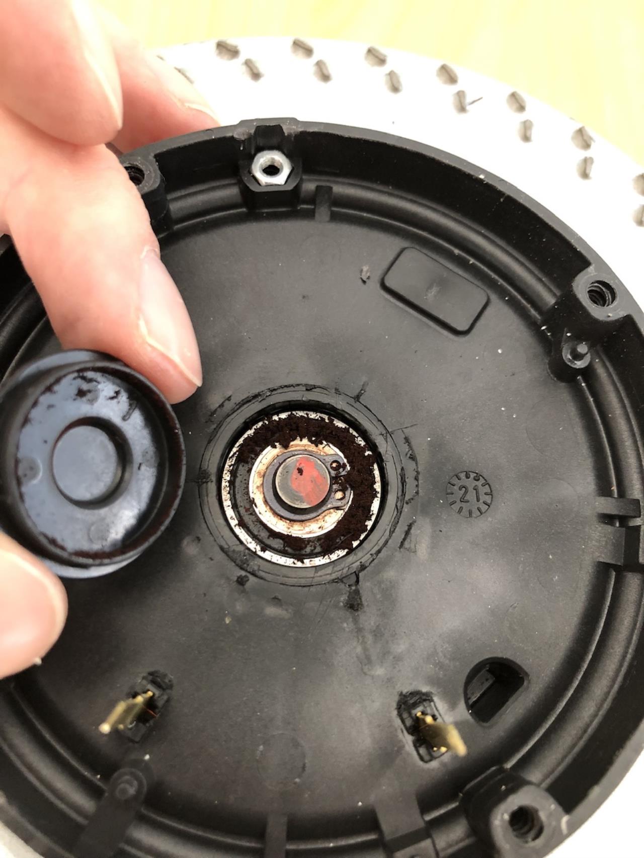

Bei meiner Maico WS 320 (K)BRET war es auch nach 20.000h so weit und der Zuluftventilator machte Geräusche. Bei uns hörte es sich eher wie eine Unwucht oder ein Schlackern an.
Dank der guten Anleitung wusste ich sehr gut was zu tun ist. Ich habe mir auch von meinem Nachbarn die Einpresshülse von Chris1985 drucken lassen. Vielen Dank für das bereitgestellte Modell, die Hülse hat perfekt gepasst. Wenn ich mir was wünschen dürfte, wäre es eine Variante der Hülse mit einer Aufnahme für eine 13er Nuss statt einer 14er Nuss.
Wie sah es bei mir aus:
2025/20250111570929.jpg
Diese braunen schmierigen Krümel begrüßten mich unter dem Deckel. Ich kann nicht sagen was das genau ist. Es kann aber eigentlich nur eine Mischung aus Staub, Schmiere und Rost sein.
Irgendjemand hier schrieb, dass man statt eines Abziehers Ringschlüssel verwenden könnte. Ich kam ganz gut mit 13er und 14er SW zu Recht.
Massive Probleme hatte ich beim Abziehen der Wicklungen von der Welle. Beide Lager saßen dank Rostes ordentlich fest. Ich habe das Plastikgehäuse ganz schön strapaziert und reichlich WD40 gebraucht. Irgendwann ging es doch, aber ich stand schon kurz vorm Abbrechen.
Und jetzt? Jetzt läuft der Ventilator wieder sehr leise. Mal schauen wie lange es so bleibt. Nicht mal 2,5 Jahre sind nicht gerade lang.

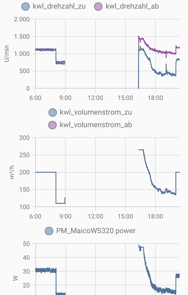

11.1.2025  (#18)
Hier noch ein kleiner Vorher-Nachher-Vergleich:
2025/20250111201300.png
Wir müssen auf die Kurven ganz links und ganz rechts schauen, also bei Nennlüftung 200 m3/h. Man sieht deutlich, dass der Zuluft Ventilator jetzt wieder mit weniger RPM auskommt und die Leistungsaufnahme von ca. 31W auf ca. 27W zurückgegangen ist.
