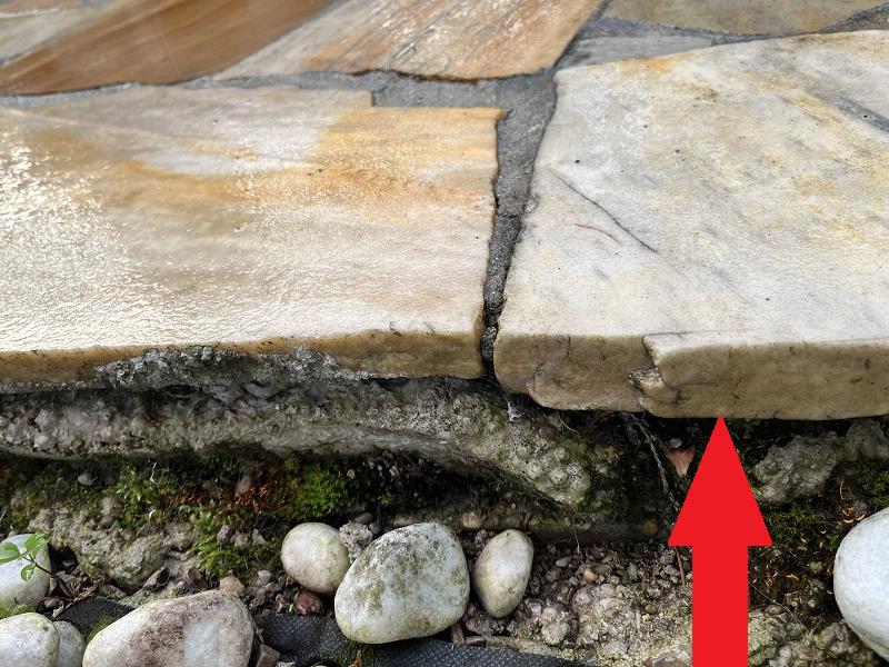

Der Bereich im Vorgarten schaut wie am Foto bei mir aus, mind. 5cm "Betonplatte" (=roter Pfeil), darauf dann die Natursteine. In der Nachbarschaft hat jemand einen ähnlichen Aufbau und die Wärmpepumpe direkt mit ca. 5cm hohen Gummischienen auf den Steinen.
Die Leitungen werden vermutlich ohne zu graben verlegt werden können, weil die Wärmepumpe direkt vorm Lichtschacht eines stillgelegten Fensters montiert wird.

Dann würde ich wenn der Untergrund ja dementsprechend passt nur Bigfoots unter der WP WP [Wärmepumpe] nehmen.
Aufstellbedingungen der WP WP [Wärmepumpe] prüfen wegen dem Kellerfenster, bei R290 gibt's da einige wegen der Aufstellung vor Kellerfenster, hier sind Abstände ein zu halten.

also eine 5cm Betonplatte plus diese Naturasteine würden mit Bigfoots passen? Ein richtiges Fundament ist das ja nicht.
Ja der Installateur meinte, man muss eine etwas lautere nehmen, weil beim besagten Gas sonst 1m Abstand eingehalten werden müsse (auch zum Nachbarn und Straße). Die lautere (40dB statt 30) hat ein unproblematisches Gas. Und dann gäbe es noch ein 3. Gas, aber das wird nur mit 80% gefördert.
