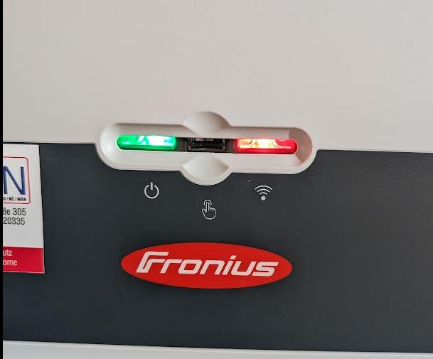

Nun, wenn vielleicht hier jemand aus der näheren Umgebung ist, dann würde ich denjenigen bitten einfach mal bei mir vorbeizukommen und mir Grundlegendes zu erklären.(Muss nicht umsonst sein).
Ansonsten leuchtet sie seit ca. 1 Woche so. Ich hatte sie versehentlich aus- und nach größteren Schwierigkeiten wieder eingeschaltet.
Vorher hatte sie ich glaube grün/gelb geleuchtet.....und das Rotlicht macht mich ein bißchen nervös.

Das rotlicht bedeutet "nur", dass keine internetverbindung vorhanden ist
funktionieren tut der wechselrichter jedoch problemlos wenn es links gelb/grün leuchtet.

Die rote LED rechts bedeutet Netzwerkfehler (lt Anleitung) - vermutlich (!) keine Verbindung zu Deinem Netztwerk bzw. Router.
Normalerweise sollts links grün und recht blau sein
https://manuals.fronius.com/html/4204260315/de.html#0_m_0000019148
Ist jetzt kein Notfall, aber ma sollt sich das bei Gelegenheit anschauen.
