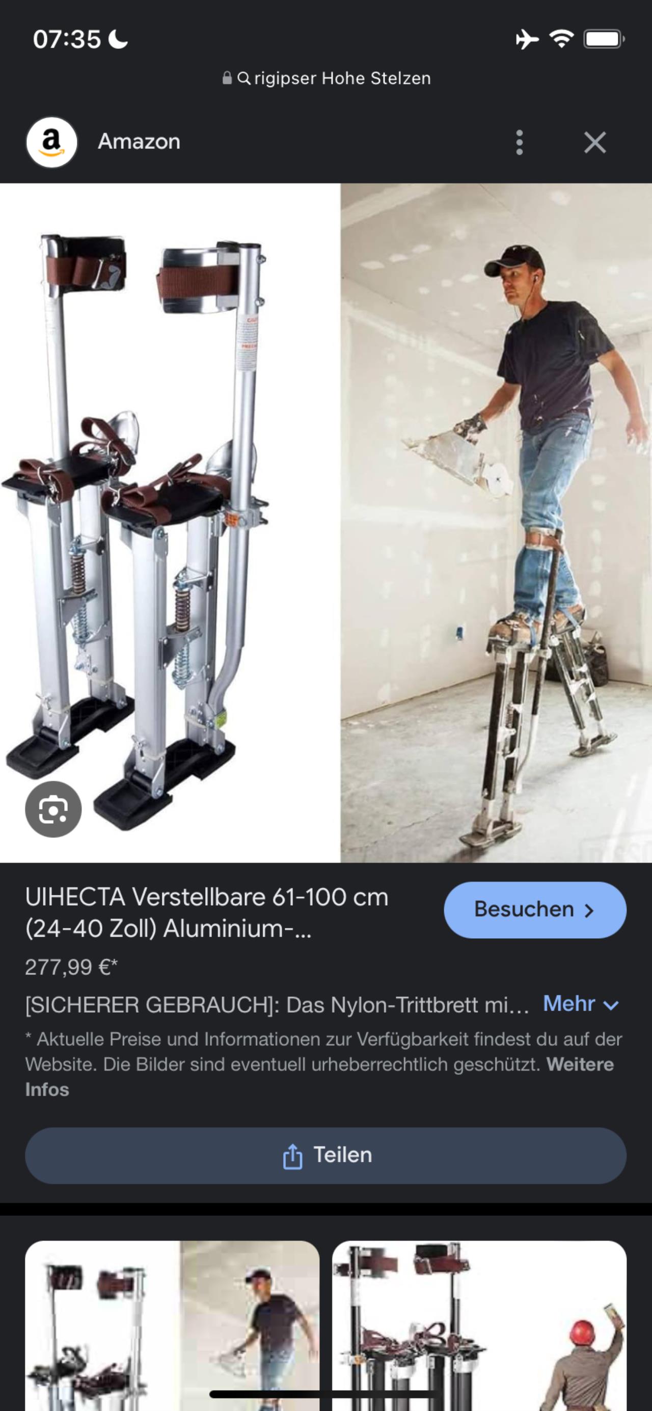

Oder halt gleich was richtiges fuer 60-100cm 😃 Kenn ich nur aus Amerika, bei uns wandern die Rigipser ja immer geschmeidig mit der Leiter |
Danke für die Kommentare bisher. Das mit den Böcken gefällt mir, aber: was legt ihr da drauf? Ich stell' mir das aber recht gefährlich: was ist mit aufschnappen am Rand bzw. runtersteigen, wenn man zu weit an den Rand kommt? Beim Gerüst ist das klar: wie sieht der Aufbau aus und wie sperrig ist das Ganze beim Verstauen, @goaspeda? @Buddy: sowas kann nur von dir kommen😂. Schaut aber geil aus. Die nächste Stufe wäre dann ein Rocketbag😅. |

Die Füße sind erstgemeint :o) - das war total genial in USA, da laufens alle so herum Das mit den Böcken ist auch so wie du sagst - wann die Pfosten NUR aufliegen steigst du sehr schnell mal an den Rand, kippen, runterfallen, AUA - kenn ich - dann nimst Schraubzwingen zum fixieren ... trotzdem a Pfusch mMn |

Ich würde gerne mal sehen, wie man sowas anzieht oder "aufsteigt". Falls man stürzt, kann man sich vermutlich dessen gewiss sein, dass alle Bänder im Sprunggelenk ab sind. In Deutschland sind sie laut Google nicht zulässig, was mich überhaupt nicht wundert. Arbeitssicherheit ist in den USA leider ein problematisches Thema. |
