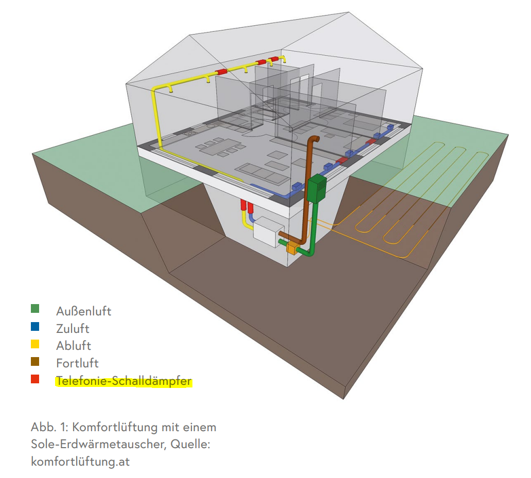

  •  stefano
24.4.2024  (#16)
Telefonieschall hast vor allem, wenn sich mehrere Räume die gleiche Luftleitung teilen. Dann baut man auch Telefonieschalldämpfer ein.
Beim EFH würde ich das, z.B. mit der Zuluft über mehrere Räume zu gehen, vermeiden. Sondern direkt vom Gang in die Räume gehen.
  •  luxmoo
24.4.2024  (#17)
Die hier häufig verwendete Combi-Box von leitwolf hat die Telefonie-Schalldämpfer bereits integriert.
  •  stefano
24.4.2024  (#18)
Hier sieht man das auch super:
2024/20240424939769.png
Nicht das ich das so bauen würde.
  •  Brombaer
24.4.2024  (#19)
Ok. Ich gehe grundsätzlich von individuellen Leitungen aus 🤠
  •  leitwolf
24.4.2024  (#20)
Das Thema Luftverteilung hier jetzt zu erörtern, würde zu weit führen und noch dazu am Threadthema vorbei.
Das obige Schema ist nicht repräsentativ für eine typische Luftleitungsführung, d. h. sieht nur sehr selten so aus.
Tatsache ist, dass eine Anlage ohne Telefonieschalldämpfer, egal ob sternförmig oder baumförmig immer akustisch problematischer ist. Das kann auch mit extra langen Einzelleitungen nicht kompensiert werden.
