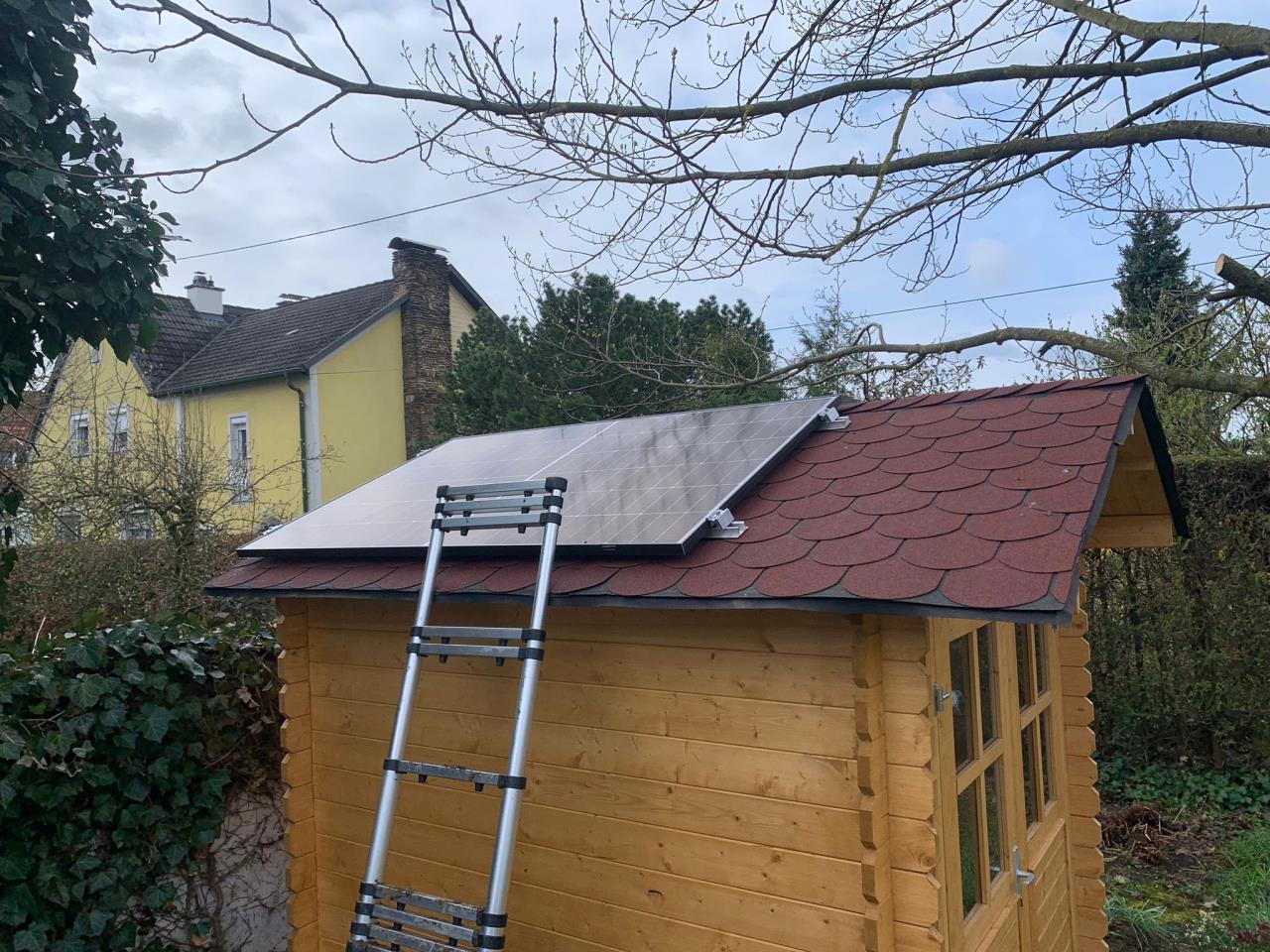

  •  forscher
19.4.2024  (#3)
Hallo
Ich
Habe es mit Bituplan gemacht
2024/20240419431509.jpg

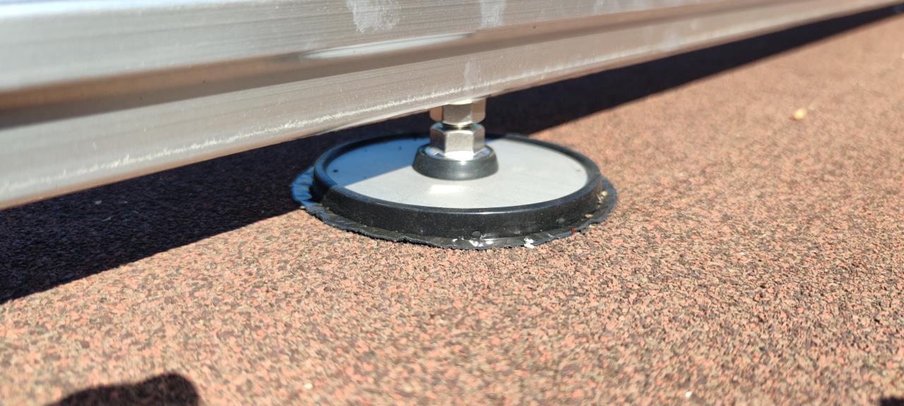

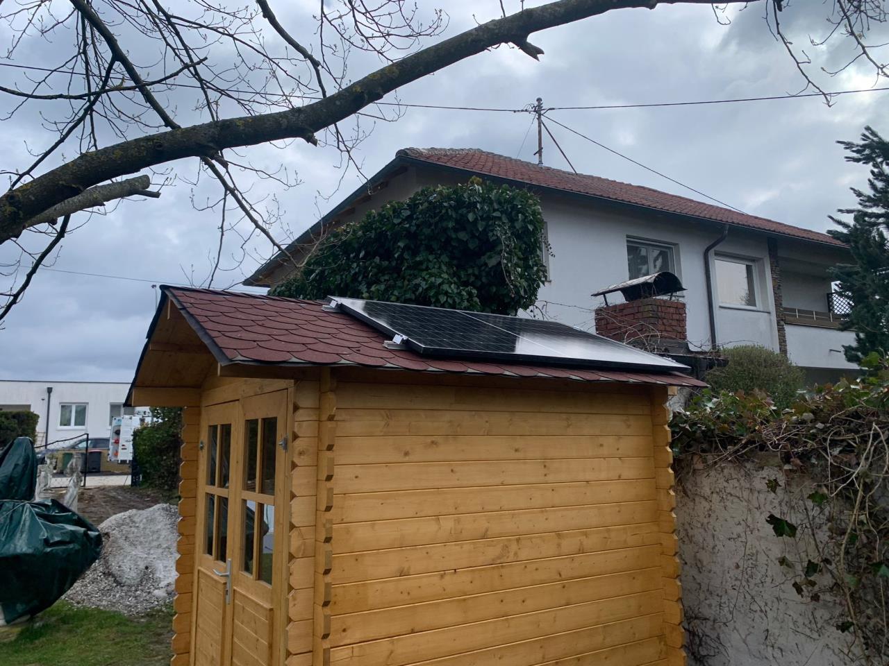

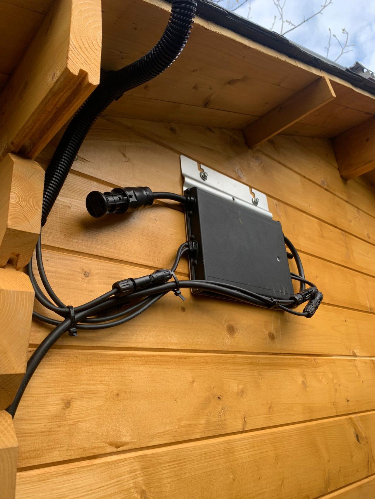

  •  Solarbuddys
20.4.2024  (#5)
Hartbaauuuu altes Haus , schon wieder ein PV-Projekt 🤡
Ich wette das Ganze Forum drückt Dir die Daumen, dass dieses Vorhaben etwas schneller über die Bühne geht als die Anderen :o)
Ich darf hiermit präsentieren den BALKONBUDDY - heisse 0,87kWp strotzender männlicher Sonnenstrahlenleistung unter Laborbedingungen (quasi mit Rückenwind und Heimweh und  dass Essen von Mama wartet schon am Tisch , da fährt man noch schneller)
Monitoring und Appzugang gabs obendrauf, man will ja schliesslich sehen wie die 30W runterbruzzeln wie nur was. Das mediale Marketingwirkt in der Masse Wunder. Die Kunden wussten dass mit "800W" dann mehr als genug Leistung vorhanden ist, weil so viel Stromverbauch haben die nicht - zumal ja immer 800W konstant 24/7 runter kommen, da ist man a Stromtechnisch safe.
Wir haben die wirklich (ohne Sarkasmus) sehr netten Herrschaften ihres Zeichens Anfangspensis darauf hingewiesen, dass jeder nur Müll redet und nie und nimmer ständig 800W runterkommen.
Ich selbst hatte das Vergnügen und das Gespräch nach Beendigung, leicht belächelnd abgetan, um mit anderen Messegästen zu quatschen.
Tja, 1ster Tag nach Messeschluss, anruf um ca 9.30 (also gerade aufgestanden..), die WOLLTEN es haben,...sind jetzt super Happy, schaun nur noch in die App, sind stolz auf deren Kraftwerk auch wenn die Energieausbeute doch keiner 800W Permanentleistung entspricht :o)
Montage mit K2 - Speedrail
Gutes Gelingen Hartbau-
Mögen die Geister die du riefst endlich verschwinden und Du Dir endlich eine PV bauen können 😁😇

  •  hartbau
20.4.2024  (#6)
Sind ja vereinfachte Bedingungen. Bei zwei Modulen kann man fast nichts falsch machen. Der Verlust oder Schäden hält sich auch in Grenzen, die Elektriker fragen nicht und die Behörden mischen sich auch nicht ein. Somit gibt's keine Ausreden.
Die Schiene sind mit Stockschrauben oder Dachhaken montiert? Extra Abdichtung oder hat die Verklebung der Dachpappe gereicht?
Sind das nicht 4 Module?
  •  Solarbuddys
20.4.2024  (#7)
Halbzellenmodule Standard (2 Module)
Weder noch - kein Stockschraube - kein Dachhaken
Schau dir das K2 Speedrail/Basicrail an
