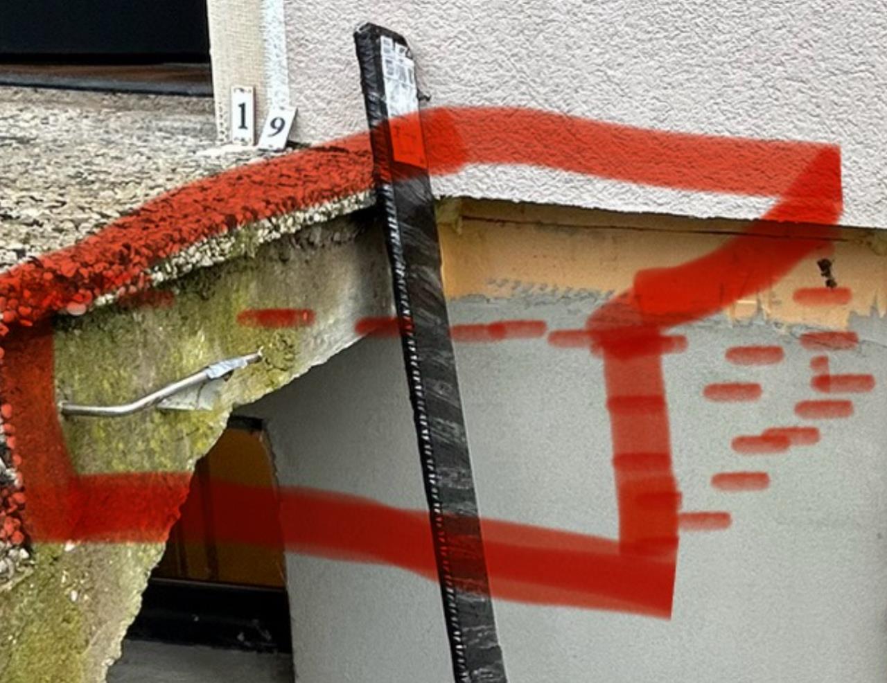

Unser Haus hat auf der regenseitigen Seite kein Vordach, was eine absolute Katastrophe ist. Um dies zu beheben, plane ich, an dem vorhandenen Podest ein Betonpodest mit den Maßen 1020mm x 1050mm x 170mm zu gießen, an dem anschließend die Wände hochgezogen werden sollen, um das "Dach" aus Holz zu montieren.
Ich dachte daran, in das vorhandene Podest Löcher zu bohren und dort 16mm Baueisen (auf 1000mm verteilt 4 Stück, Moniereisen) mit Hilti Hit einzusetzen. Das Gleiche würde ich an der Hauswand tun, sodass sich dann insgesamt 8 Stück Moniereisen "kreuzen". Anschließend würde ich das Ganze verschalen, etwas Eisen in Form von Eisenmatten/Bewehrungsmatten einlegen und betonieren.
Ist das zu einfach gedacht? Fehlt da noch etwas? Hat jemand Zeit, mir Ideen oder Hilfestellung unter diesen Beitrag zu hinterlassen?
Vielen Dank für die Hilfe.
2024/20240417212678.jpg
p.s Sry für die professionelle Zeichnung emoji

Ich habe einen befreundeten Statiker hinzugezogen, der es nicht berechnet hat. Er hat es ohne Gewähr und aus seiner Erfahrung heraus gesagt emoji Mein Vorhaben mit 8 Eisen könnte klappen, jedoch würde er nicht so gut schlafen, daher hat er mir empfohlen, das Eisen zu verdoppeln, also 8 pro Seite. Diese jedoch versetzt einbohren, also oberhalb um 3 cm und unterhalb um 3 cm ein Eisen. An der Hauswand genau so, sodass ein „Korb entsteht“. Diesen dann noch mit Bügel binden, etwas Eisenmatten rein und gut. Die Eisen werden 400 mm in das vorhandene Podest und an der Hauswand (was quasi die Kellerdecke ist) eingebohrt und unbedingt mit HiltiHit (oder was auch immer) eingeklebt.

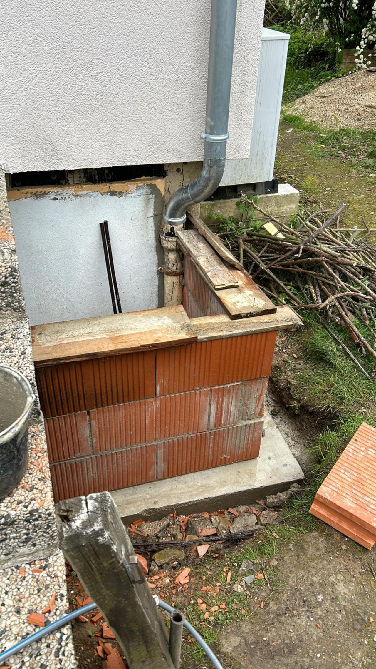

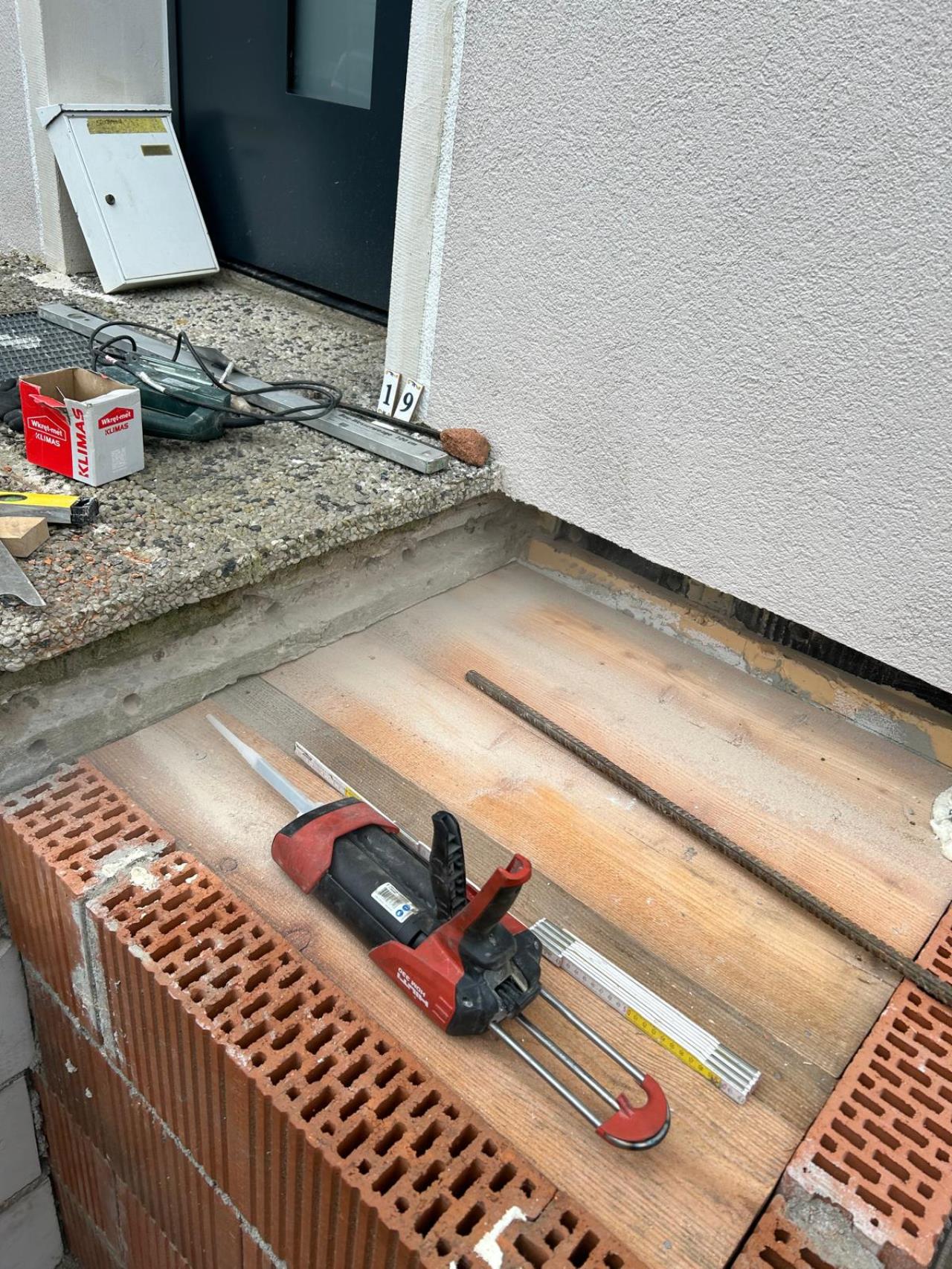

Guten Morgen zusammen,
ich habe mich entschieden, es nicht freitragend zu machen- es geht voran. emoji Vielen Dank für die Unterstützung hier..
2024/2024051396316.jpg
2024/20240513332997.jpg
