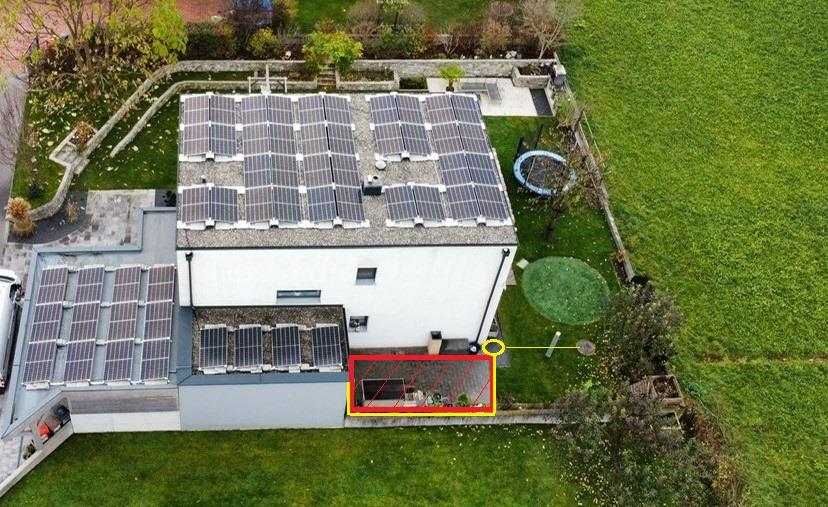

ich möchte unsere Nordterrasse überdachen.
Und zwar nicht zum Sitzen gedacht, dort steht allerhand Zeugs, dass ich gerne im Trockenen hätte. Der noch vorhandene Hasenstall ist nicht mehr vorhanden.
2024/20240411343744.jpg
Ich würde gerne nicht ans Haupthaus anbohren/anschlagen müssen. Vorgestellt hätte ich mir eine Art "Pult-Flugdach", welches nicht ans Haus ansteht, mit ungefähr 1 bis 1,5 Meter Tiefe.
Des Weiteren soll die Dachrinne des Nebengebäudes über eine neue Dachrinne (gelbe Linie) an der Überdachung in den Ablauf fließen (gelb rund). Denn von dort geht unter der Erde der Zufluss vom Hauptdach in die Zistern (gelbe Linie).
Aufgelegt und angedübelt könnten die Steher an der geschalten Betonmauer werden.
Links kann soll ans Nebengebäude angebaut werden, rechts Richtung Westen würde ich die Seite zumachen.
Wie könnte man das möglichst schlank realisieren? Zumachen möchte ich nicht gerne, das schaut denke ich sehr verhüttelt aus.

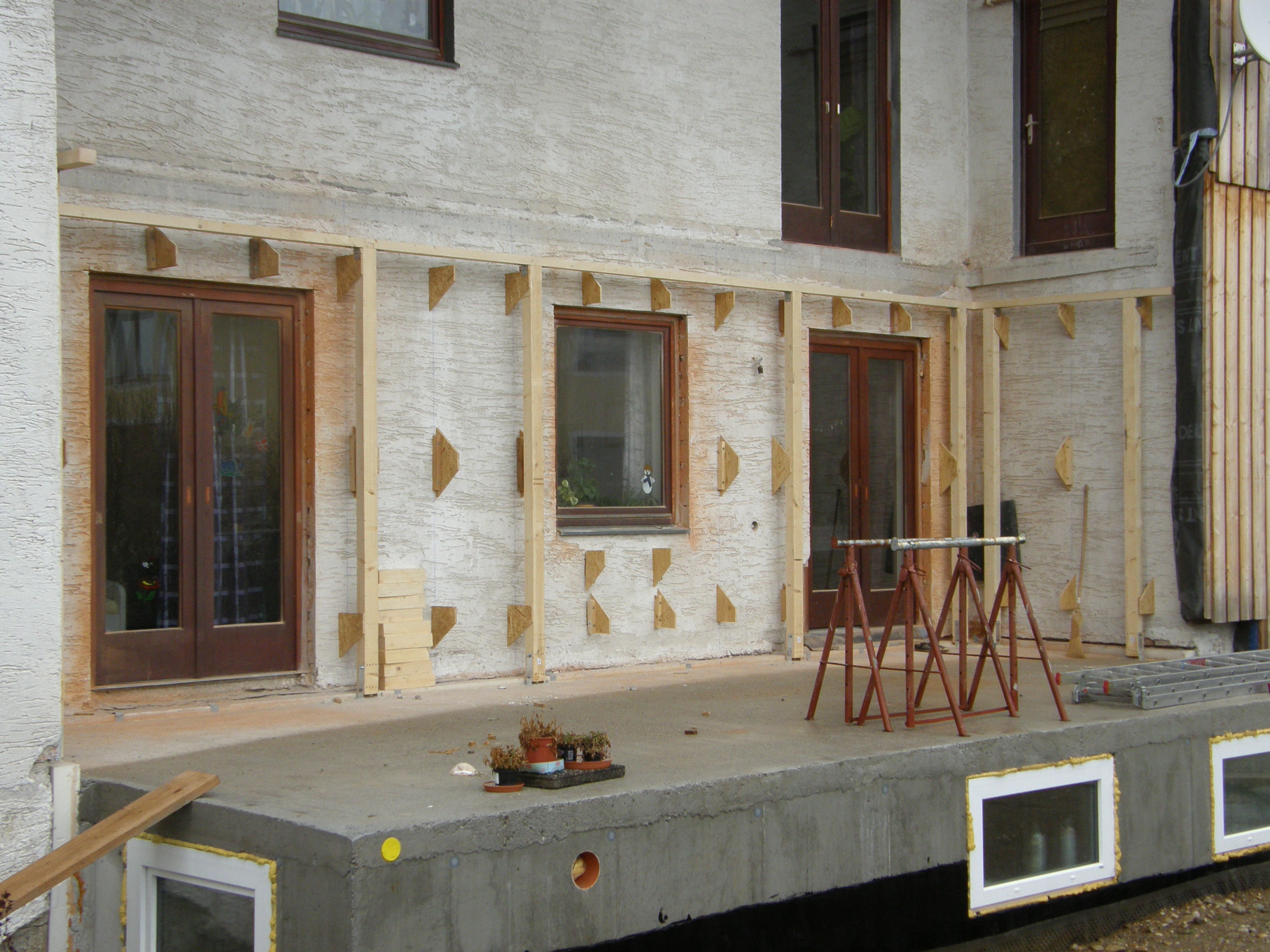

Alternativ kann man auch dünne Stahlsteher vor das WDVS WDVS [Wärmedämmverbundsystem] stellen, die nötigen Punktfundamente vorausgesetzt. Der Platz zwischen Wand und Steher ist dann aber Lieblingsort von Spinnen. Ich habe meine Steher in die Wand integriert:
2024/20240413791643.jpg
Eine ansehnliche Wandbekleidung ist also dein letztes Problem.

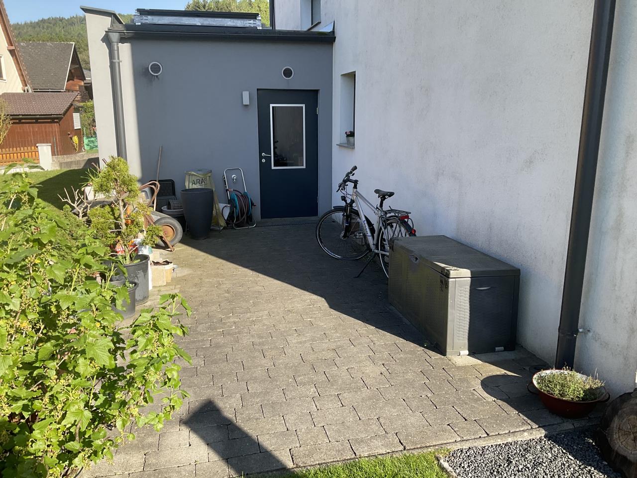

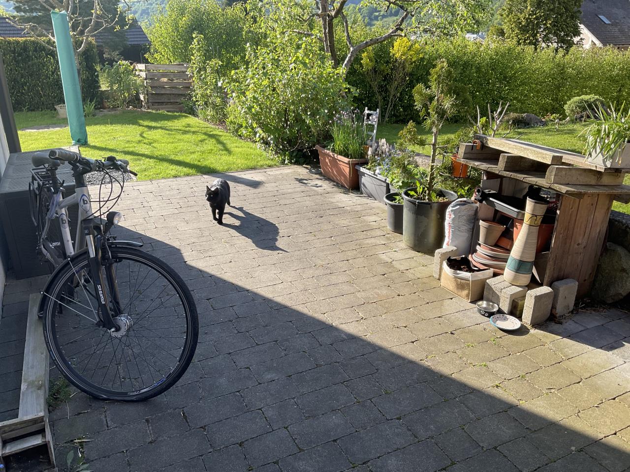

Ich muss das nochmals hochholen.
Wenn wir das angehen, will ich den VWS nicht anbohren, sondern das mit vorgestellten Steher lösen.
2024/2024043010757.jpg
2024/20240430762347.jpg
Was darf eine fertige und optisch ansprechende "Holzeinhausung" mit allen Anschlüssen und Regenwasser-Fallrinnen, geschätzt kosten? Der Platz hat rund 22 Quadratmeter.
Es kann auch gerne modern aussehen. Hat dazu wer Bildvorschläge?
Ich kann das leider überhaupt nicht einschätzen.
Würdet ihr das Pflaster liegen lassen? Wie am besten reinigen, Kärcher mit Rotationsbürstenaufsatz?
Wie imprägnieren?
Edit: nächstes Jahr kommt die Fassadenreinigung dran, die tut bereits dringend Not 😀.

Hello speeeedy,
Längen-/Breitenverhältnis ca. 7*3?
7m lang brauchst (so ausm Bauch) für ne moderne Konstruktion 4 Säulen beidseitig, 4 Mauerbänke über die Breite und dann Sparren fürs Längsgefälle, um die bestehende Rinne hinten zu nutzen (insofern die das noch schafft), also auch 4x Punktfundamente...
bisschen Lärchenbehang (soll die Untersicht auch gestaltet werden?), 3S-Platten als Schalung, Folie obendrauf und bissl Blech entlang der Grenze / zum Gebäude - und gut.
Gaaaaaaaanz grobe Schätzung so ca 12-15k vom Zimmerer mit Rechnung...
30.4.2024  (#13)
Ja, ca. 6,3x3,4m😊
Danke für deine Einschätzung, M....d!

Ich würde den Aufbau auf der Betonmauer sauber verankern und insgesamt ein wenig auf Scherlasten achten. Die nötigen Querstreben kann man aber in der Außenverkleidung verstecken, wenn man möchte (innen zubretteln).
Innen wären auch Stahlsteher denkbar, die könnten dann deutlich schlanker ausfallen und wären dann vielleicht weniger störend.
Das Pflaster muss für die Punktfundamente geöffnet werden, kann sonst aber bleiben. Beim Betonieren vorsichtig hantieren, abdecken etc., damit es nicht zu sehr verschmutzt. Unter der Überdachung bleiben die Steine dann sauberer als sie jetzt sind (weniger Algen und Pilze). Bei fester Fuge kann man zur Reinigung nur mit dem Hochdruckreiniger arbeiten, bei losen Fugen (Sand) muss man einen Bürstenaufsatz verwenden und vermutlich die Fugen auch nachfüllen.
Die Fassade darüber bekommt im, durch die Überdachung erzeugten, Spritzwasserbereich eine deutlich höhere Belastung ab, der im 'Putz' integrierte Algenschutz wird dann noch schneller ausgewaschen. Aber das ist dann halt so und wohl auch kein Beinbruch.
