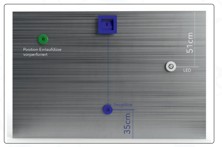

precision schrieb: In welchen Höhen sind die Einbauteile auszuführen? Skimmer und Einlaufdüse sitzen lagemässig übereinander, oder?
bei meinem vorgestanzen pool nebeneinander...
2024/20240411529047.png
(quelle: conzero verrohrungsgplan)
Danke! Ah, verstehe.
Das heisst Einlaufdüse und Skimmer liegen nicht übereinander!
Das hier hab ich auch noch ergoogelt:
https://www.germany-pools.de/anordnung-einlaufduese-und-skimmer.html
Demnach wäre es am besten wenn Skimmer und Einlaufdüse gegenüber liegen.
Braucht man eigentlich eine Saugdüse?
Mein Becken ist mit 3,5mDurchmesser und 90cm Höhe nicht so groß...
Ist es da notwendig?
