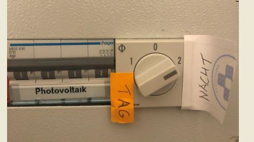

forscher schrieb:
Vom Elektriker selbst gebaut.
mein elektriker hat auch eine netz-umschaltbox nachgebaut
hat mich extra gefragt, ob er die wärmepumpe davor/dannach anschließen soll
damit das relais bei netzausfall eben diese dann nicht mit versorgen müßte
weil, solange jemand daheim ist, ist alles einfach, aber wenn nicht?
wir haben jetzt einfach einen "umschalter" oder aus/einschalter montiert - dh wenn ich wegfahre könnte ich die WP WP [Wärmepumpe] vom notstromkreis ausschließen
wäre dann für dich wsl auch die bevorzugte variante  - wobei die WP WP [Wärmepumpe] halt nur 2-3kw zieht
2024/20240408782558.jpg
oder so wie @bluefox schreibt, einfach vor die umschaltbox setzen?
