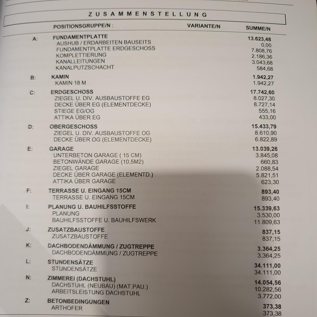

Hallo allerseits,
wir haben vor ein paar Tagen das erste Angebot für den Rohbau erhalten. Es geht um ein ca. 150qm großes Stockhaus (Bild im Anhang) mit Doppelgarage. Gebaut wird mit 50er Ziegel (Pichler). Im Anbot dabei ist der Bau und Einreichplan (3,5k). Nicht dabei - Erarbeiten.
Als Eigenleistung werden für ca. 5 Wochen 3-4 Personen bei Bodenplatte und Maurerarbeiten geplant.
Wie ist eure Einschätzung von dem Angebot? Grundsätzlich gibts die Bereitschaft für einen Nachlass (so zwischen 3 und 6%).

Aus dem Angebot findet man einige Infos nicht zur Ausführung:
  • Baustelleneinrichtung dabei?
  • Bodenplatte gedämmt mit XPS?
  • Dachbodendämmung nur liefern oder verlegen auch dabei?
  •  Wieviele Stunden wurden angenommen?
  • Abdichtungsarbeiten? Bitumen und co?
Finde es sehr günstig, muss ich aber ehrlicherweise sagen.

Ich würde sagen ohne Details zu kennen ist es schwierig zu beurteilen.
Aber 130k€ netto in Summe für den Rohbau, klingt in etwa passend. In der Größenordnung waren wir ohne Erdbau auch, aber mit superdicker Glasschaumschotter Dämmung, Kanal unter der Platte plus Regenwasserkanal. 2022 war der Rohbau.
Wobei der Kanal hier ja auch dabei ist.

-Ja, ist dabei (Punkt Planung u Bauhilfsstoffe)
-Ja, mit XPS
-Dämmung wird nur geliefert
-500 Stunden wurden seitens der Fa. angenommen, ist halt ein Regieangebot
-Abdichtarbeiten von den Flachdächern (Bitumen und co) sind nicht dabei

Ich meinte mit Abdichtarbeiten:
  • Bodenplatte flämmen
  • Sockel mit Bitumenkleber und Gewebe
  • XPS bei Sockel + Spachtelung

Achso, ja also die Materialien sind alle dabei, aber wenns länger dauert, ja dann wirds natürlich teurer. Ob die 500h seitens Baufirma ausreichend dimensioniert sind? Ich weiß es echt nicht..

Regieangebote sind halt immer unsicherer in der Planung der Kosten.
Wenn die länger brauchen, zahlst mehr. Aber wieviel pro Stunde? Und wer überwacht das? Ist im Stundensatz die Anfahrt dabei oder separat?
Gibt also viele Fallstricke, die geklärt werden müssten.
ich würde mir ein Fixpreisangevot vom selben Anbieter auch noch einholen.
Einfach um böse Überraschungen zu vermeiden.
31.3.2024  (#10)
500 Stunden kommt mir recht wenig vor für den Rohbau, da könnte der Hund begraben sein .
Bei uns war ca 40-45% vom Rohbau die Arbeitskosten... aber wir haben auch beim Rohbau quasi nix gemacht.

500 Stunden obwohl ihr 5 Wochen 3-4 Mann beistellt finde ich eigentlich viel, wir bauen 195 qm + 26 qm Garage und Wimberger hat 600 Std angesetzt wobei wir definitiv nicht mit dem bauen werden, da viel zu unflexibel und teuer
Wird wsl ein örtlicher BM der den Polier immer wieder vorbeischickt welcher die Ecksteine setzt und die Stürze, die Ziegel dazwischen setzen wir selbst, ich rechne mit <100 Std die wir vom BM brauchen, haben aber auch keinen Stress bzgl Einzugstermin

Ich denke der Preis ist fair.
Was zahlst du dann für die Regiestunde? Eventuell hier noch handeln.
Was hier klar ist, dass hier sehr viel Eigenleistung/Bauherrenmithilfe erfolgen muss um  den Preis zu halten.
