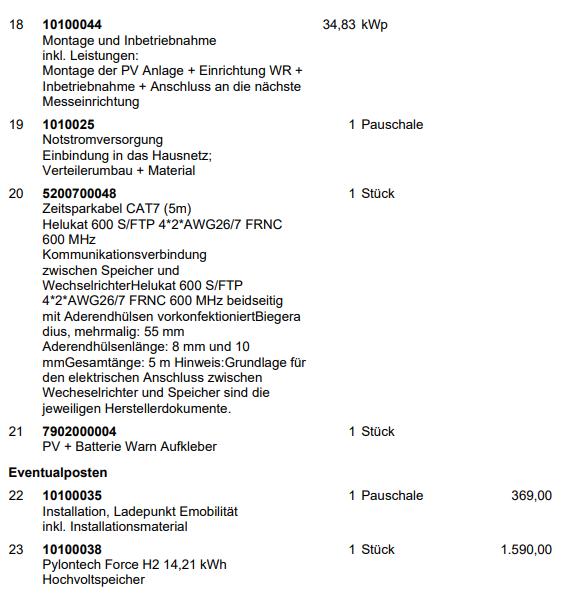

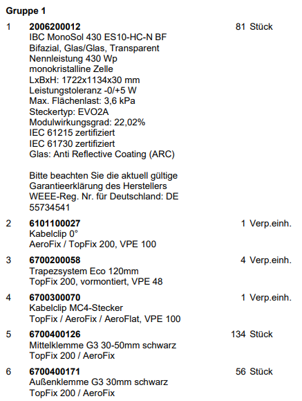

Servus, allmählich kommen die ersten Angebote für unseren Neubau rein und ich wollte mal das Forum fragen, inwieweit das Angebot technisch passt, unsere Anforderungen
20 kWp kWp [kWpeak, Spitzenleistung]
WR 15 kVa (wegen Leistungsmessung bei Netz NÖ)
Notstrom
10 kWh Speicher
Montage auf 7° Pultdach mit Trapezblech
2024/20240327719131.png
2024/2024032721745.png
2024/20240327162252.png
27.3.2024  (#1)

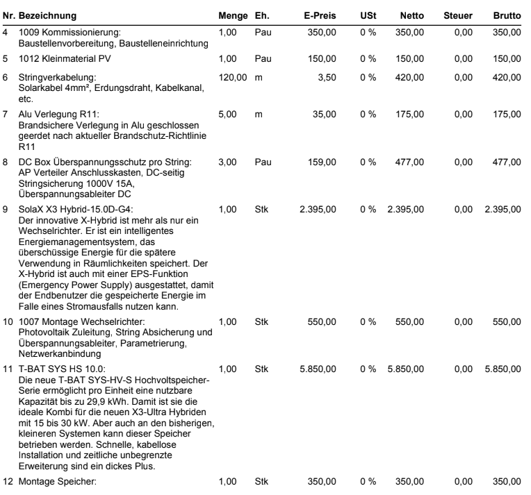

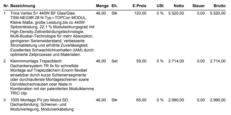

120€/Modul kommen mir nicht billig vor. Die 435W Module hat mein Kollege vor 2 Monaten selbst mit 78€ netto abzgl. Skonto gekauft.
Mir persönlich wären in der jetzigen Zeit 1250€ / kWp schon zu teuer, kommen ja keine Förderungen mehr weg...

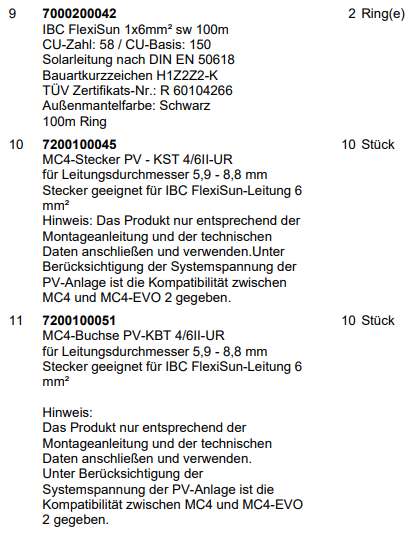

Übrigens, vielleicht a blöde Frage: Seit wann werden Strings nur mehr mit 4mm² statt mit 6mm² verkabelt? 🤔

Mir kommt der Gesamtpreis jetzt nicht übertrieben vor muß ich sagen, aber auch nicht rekordverdächtig. Anlagen über 10 kwp kwp [kWpeak, Spitzenleistung] gibt es aktuell ab 1000 Euro/kwp fixfertig. Ggf noch bissl nachverhandeln versuchen. Verkabelung sollte 6 mm sein.

Ja die 1k je kWp kWp [kWpeak, Spitzenleistung] peile ich auch an, wenn man den Speicher abzieht kommt man da eh gut hin, aber wenn bei der Leitung der zu kleine Querschnitt angeboten wird zweifle ich schon an der Seriösität, muss ich rund um St. Pölten noch bissl suchen 😅

Naja ist halt am falschen Ort gespart. Die Module haben auch nur 4mm2 aber bei weiten Strecken ist 6mm2 halt der Standard 2024.
Und bei Metalldach ist 13Cent/Wp auch schon ein sehr hoher Preis.
Bei größeren Projekten bist da unter 5Cent/Wp. Montage ist ja nochmal extra (und auch hoch angesetzt für ein einfaches Blechdach).

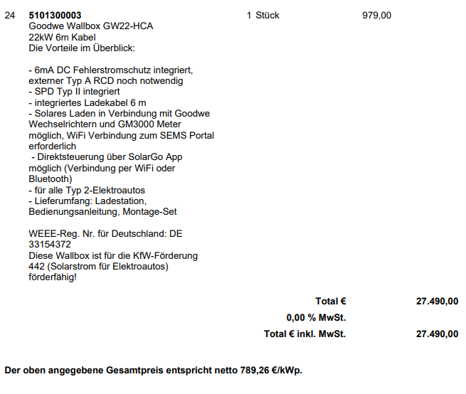

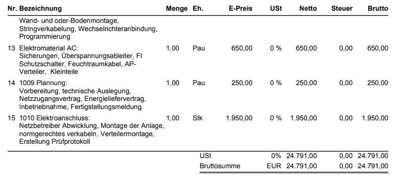

summe abzgl. speicher = 18.600,-- allerdings ohne 20% mwst
brutto wären es dann 22k und das ist für 20kwp eh net so schlecht
förderung der letzten jahre (und es wird wieder eine geben.....) war halt noch lukrativer als die nettomethode

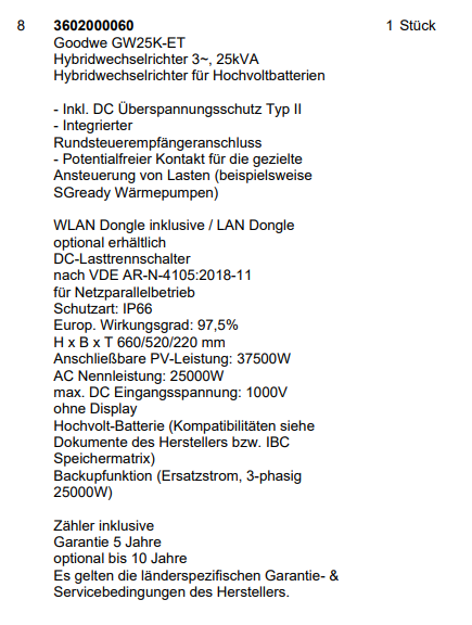

Ich hab hier jetzt ein neues Anbot, klar die Anlage ist größer und der Speicher müsste wsl größer dimensioniert werden, aber der Preis wär sehr fein, ich hab vom gleichen Monteur auch eine 33 kWp kWp [kWpeak, Spitzenleistung] Anlage angeboten bekommen, aber da kostet der kWp kWp [kWpeak, Spitzenleistung] 961 € netto, bei der Grpßen sinds nur noch 789 €, klar die Leistungsmessung kommt on Top, aber ich glaube mit einem Energiemanagementsystem, größerem Speicher und Eauto lassen sich die Leistungsspitzen abfangen, bzw. durch die kommende Peer2Peer Gemeinschaft, was sagt ihr zum technischen Standard?

wieso glaubst du das der Speicher größer sein sollte? Der Speicher ist und bleibt nur ein Geschäft für deinen Elektriker/Solarteur.
Für dich ist er nur ein Hobby/Brandrisiko und Draufzahler.
Simulier mal mit PVSol - geht auch in der Testversion mit Batteriespeicher und Einspeisebegrenzung.
Dann siehst du schnell dass du nicht viel Ertrag verschenkst bzw. gewinnst mit den Spielereien.

Wenn um Ausfallsicherheit geht könnte der Speicher schon größer sein, aber vor allem die Pv könnte deutlich größer sei.

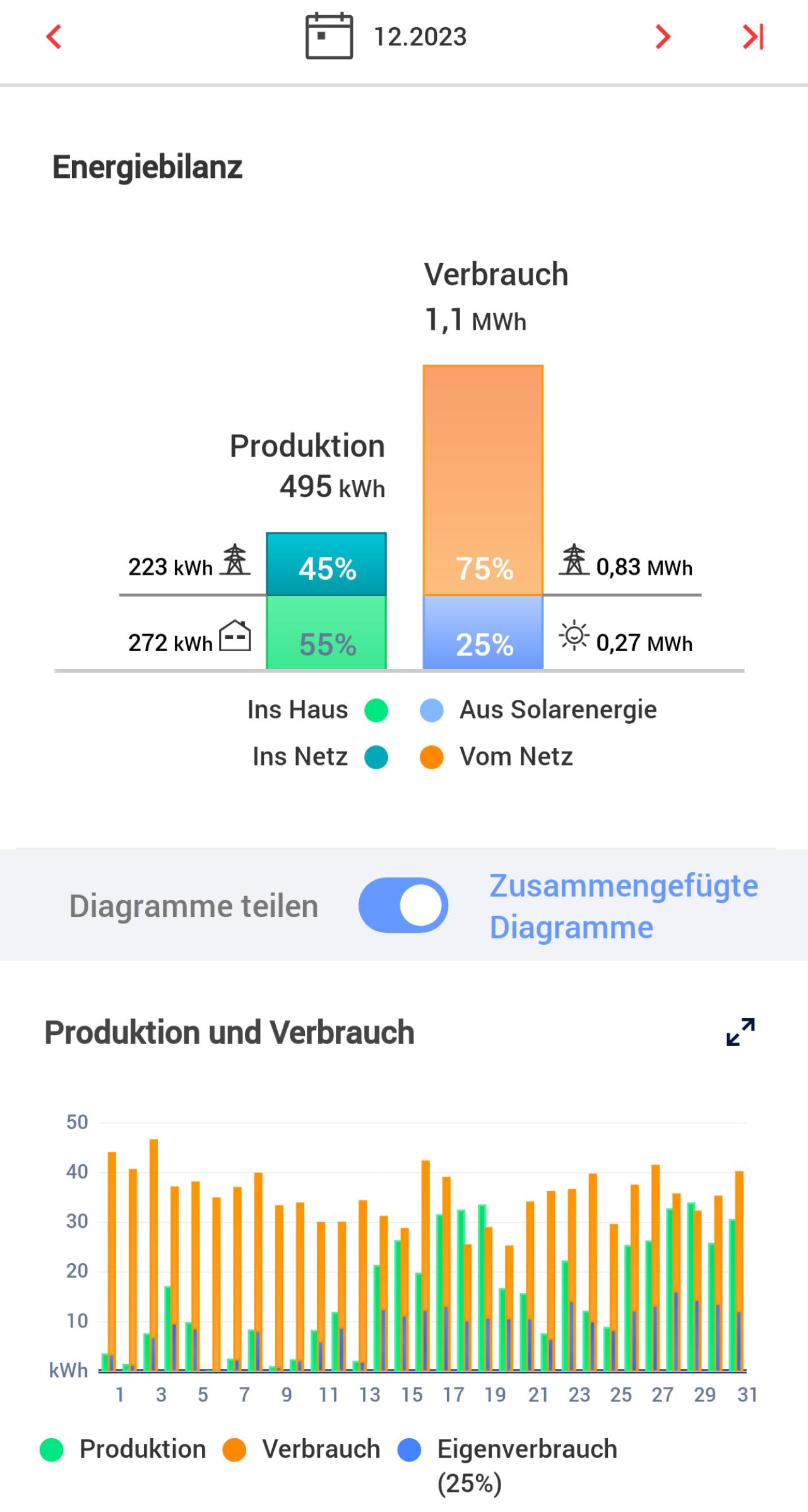

Lu1994 schrieb: ich will quasi zu jeder Jahreszeit genügend Strom produzieren, die Netzkopplung ist eher Ausfallsicherheit bzw notwendig für eine eigene EEG mit Familie und Freunden
Na dann täusch dich da nicht - fürchte dich vor dem Dezember! 😁
2024/20240329596919.png
Ok, ein paar Tage waren da mit Schnee dabei, aber man sieht recht deutlich, dass man auch mit einer 25 kWp kWp [kWpeak, Spitzenleistung] Anlage die WP WP [Wärmepumpe] nicht wirklich im Kernwinter betreiben kann.
Das ist übrigens ohne Speicher. Die "tolle Ersparnis" mit Stromspeicher kann man sich da auch errechnen - nämlich monetär garnicht. 😉

Hallo es freud mich immer wieder diese Diskusion zwischen 4mm² und 6mm² Qerschnitte zu lesen. Wenn man eine max. Länge von vielleicht 100m🤡 hernimmt und mit einer Kabelberechnung rangeht reicht bei diesen Leistungen noch immer das 4mm². Dieser Mythos das man unbedingt 6mm² nehmen muss ist wie in der Versicherungsbranche die Lüge das Leistungen sofort ausbezahlt werden emoji

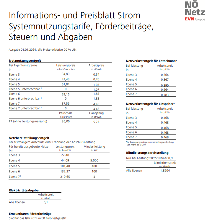

Nachdem ja in den kommenden Jahren ohnehin alle Haushalte auf Leistungsmessung umgestellt werden bin ich ja am liebäugeln eine 35 kWp kWp [kWpeak, Spitzenleistung] Anlage zu kaufen (Anfrage bei der Netz NÖ schon vom Elektriker eingebracht, aber der Trafo ist 1 Jahr alt, da sollte genug Reserve vorhanden sein)
mein Verständnis ist, dass ich im Worst Case 939 € an Grundgebühr fürs Netz bezahle (da der WR WR [Wechselrichter] steuerrechtlich maximal 25 kVa haben darf), dafür sinkt der Arbeitspreis von 5,77 auf 4,45 Cent je kWh
Wenn ich zum Vergleich eine 20 kWp kWp [kWpeak, Spitzenleistung] Anlage mit 15 kVa WR WR [Wechselrichter] kaufe muss ich im Worst Case 540 € Grundgebühr entrichten, korrekt?
