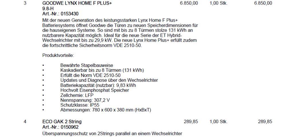

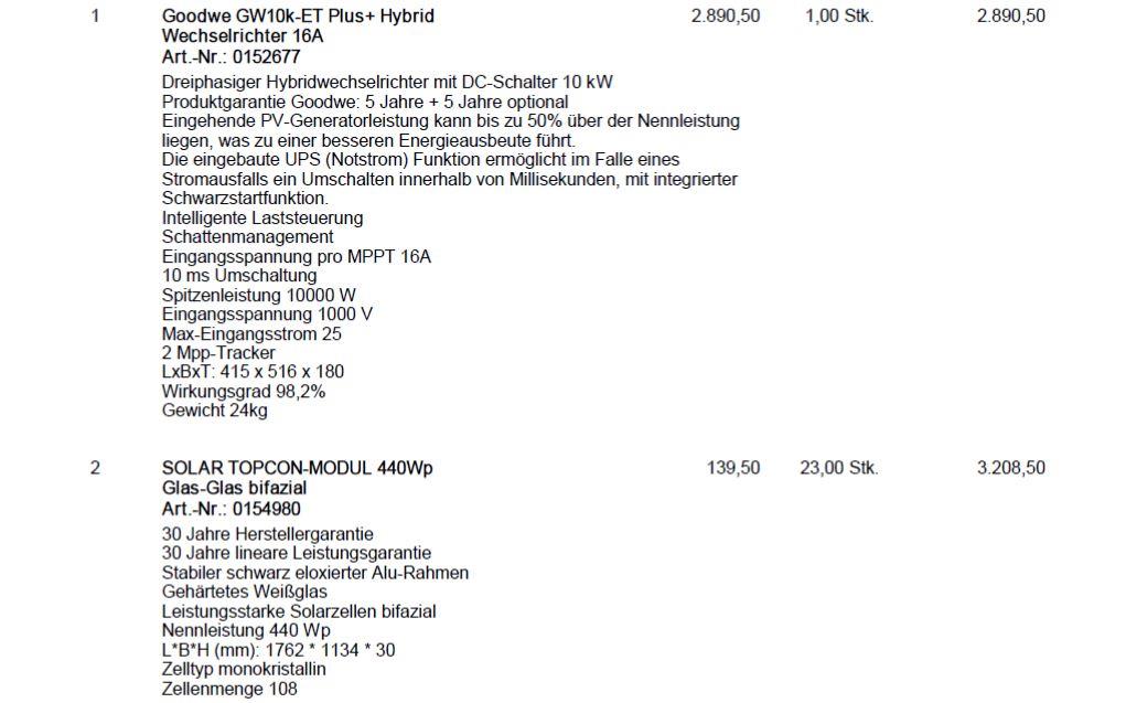

Wir haben uns ein Angebot für eine PV machen lassen.
10 kWp kWp [kWpeak, Spitzenleistung] Anlage + 10 kWh Speicher, Dachersatzziegel aus vz. Blech, alles komplett montiert "schlüsselfertig" inkl. Anschluss im Hauptvertreiler durch den Elektriker: Netto € 23.500
abzüglich der Förderungen würde sie uns dann € 15.500 kosten.
Was meint ihr zu den Komponenten und zum Gesamtpreis?
Alternativ könnte ich auch einen Fronius Wechselrichter + BYD Speicher mit 1500€ Aufpreis haben.

Die Module schauen sehr teuer aus, bifazial mit 440w sollten derzeit bei rund 80€ liegen.

Ich finde es preislich auch relativ teuer. Ihr liegt bei 1600 Euro/kwp ohne Speicher. Fixfertige Anlagen bekommt man schon ab 1000 Euro/kwp in der Größe. Klar muß man nicht immer den allerbilligsten nehmen, es soll ja passen, aber ihr liegt da preislich schon hoch. Unsere  grade erst montierte 8,36 kw Anlage hat fixfertig 1130 Euro/kwp gekostet vor Förderungen aber ohne Steuer mit Glas/Glas Modulen und Hybridwechselrichter. Fronius-Wechselrichter hätte bei uns auch 1500 Aufpreis gekostet.

Der GAK GAK [Generatoranschlusskasten] sieht mir von den Kosten her ok aus. Das restliche Material leider mal zwischen 40% bis 50% teurer als private Selbstbeschaffung im Internet. (Keine Ahnung warum man als Firma so anbietet... man könnte ja statt solchen horrenden Materialaufpreise die Kosten ehrlicher auf die eigenen Leistungspositionen (Montage, Planung, Profitgier) aufteilen...)
-> Ich glaube du kannst da auf jeden Fall noch verhandeln; event. "drohen" den Speicher (wo der Materialaufpreis bei etwa EUR 2300,- liegt) halt noch nicht jetzt zu nehmen, sondern mal später selbst nachzurüsten.

Walnuss schrieb: abzüglich der Förderungen würde sie uns dann € 15.500 kosten.
Ich würde trotzdem mit dem Angebotspreis kalkulieren. Und dann schaut der Preis schon ziemlich mau aus...

Zum Angebot/1. Beitrag ganz oben. Wo bekommt man 8000 € Förderung für PV+Speicher ???
"Netto € 23.500 - abzüglich der Förderungen würde sie uns dann € 15.500 kosten"
Das würde mich auch interessieren, die vorhandene Förderung greift doch nur bei Anlagen >35 kWp kWp [kWpeak, Spitzenleistung] weil da die MwSt Befreiung nicht mehr greift und die Speicherförderung gibt's auch nur bei Nachrüstung aus dem gleichen Grund
  •  sir0x
14.4.2024  (#13)
In Kärtnen gibts für PV bis zu 480€/kWp, bis 10kWp. Für Speicher bis zu 350€/kWh bis 10 kWh.

Also meine Anlage ist von Greenotec https://greenotec.at/ Hat gepasst, war in 6 h fixfertig montiert. Ich würde aber empfehlen genügend Dachziegel vorrätig zu haben falls ihr ein Ziegeldach habt, haben sie vergessen uns zu sagen.
Zu den Förderungen: in Wien und in Kärnten gibts mit Nullsteuersatz kombinierbare Förderungen (müssen beantragt werden bevor man unterschreibt, wenigstens in Wien).
