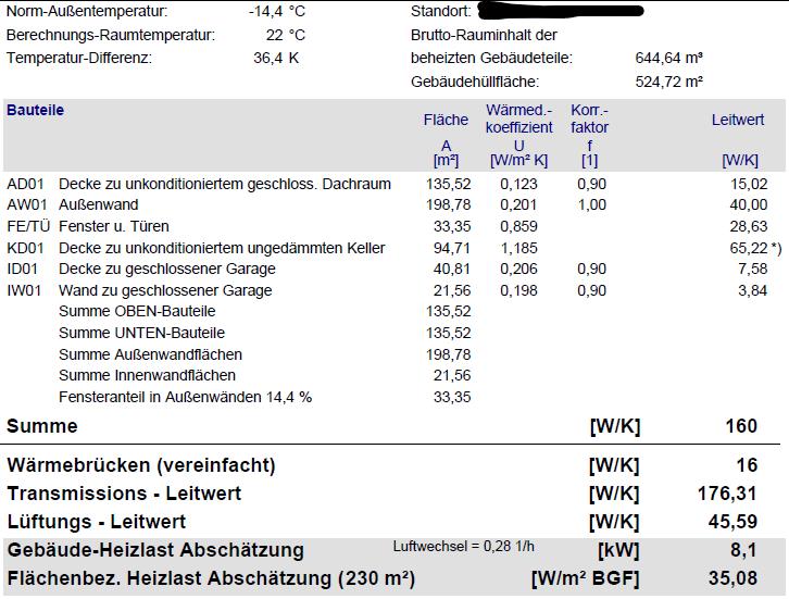

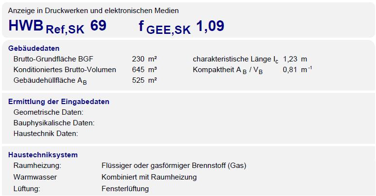

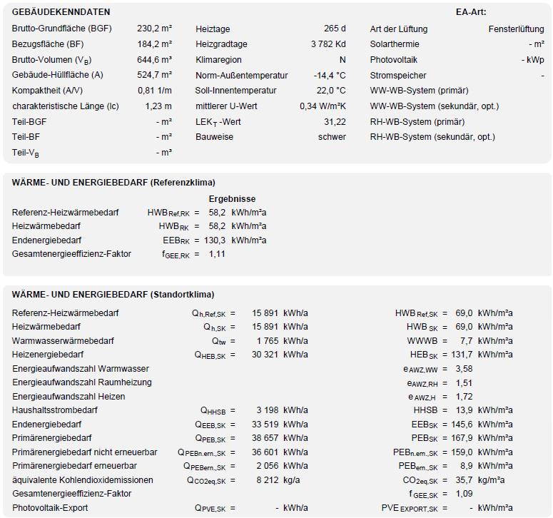

Die relevanten Seiten des finalen EAWEAW [Energieausweis]:
2024/20240321362680.png
2024/20240321413758.png
2024/20240321692390.png
Ursprünglich hätte ich zur IDM iPump T 3-13 tendiert, diese ist jedoch angesichts der Heizlast bei Normtemperatur ohne Lüften von ca 6,42 kW "etwas" überdimensioniert.
Die nächst kleinere IDM ist die iPump T 2-8, diese hat jedoch nur eine obere Leistungsgrenze von 7,85 kW. Ich habe deshalb Bedenken, dass diese mit Lüften im Winter nicht ausreichen wird.

Ist der zweck einer modulierenden WP WP [Wärmepumpe] nicht, dass sie sich eben der Heizlast anpasst, unabhängig davon ob jetzt die Heizleistung bei Nenndrehzahl jetzt 6,42 kW ist?
Kommt halt drauf an wie die COP-Kurve in Abhängigkeit der Drehzahl ausschaut aber die sollte über den freigegebenen Modulationsbereich eigentlich annehmbar sein.

Da gebe ich dir grundsätzlich recht.
Meine größte Sorge bei der 3-13 ist die recht hohe minimale Modulationsgrenze von 2,86 kW.
Die 2-8 hat eine minimale Modulationsgrenze von 1,79 kW, wird also entsprechend in der Übergangszeit wesentlich seltener takten müssen.

koejul schrieb: Ich habe deshalb Bedenken, dass diese mit Lüften im Winter nicht ausreichen wird.
Hätte ich nicht. Warum? Weil ich mehr Heizlast als du hab (irgendwo bei 9.x kW), derzeit aufgrund noch fehlender Fassade (50er) sogar noch mehr, aber eine kleinere WP WP [Wärmepumpe] (S1155-6 mit 1.5 - 7.2 kW Heizleistung) als deine geplante 2-8er seit 2021 im Betrieb hab. Und die war noch nie auf Vollgas im Heizbetrieb...
Außerdem scheint die Sonne bei NAT, du lüftest wohl nicht alle 2,5h (auch in der Nacht!), hast auch innere Gewinne, und in der allergrößten Not hättest in der sibirischen Nacht auch noch den Elektroheizstab als Joker.
Also, hier passt mein Lieblingssatz: "Was soll schon sein?"
Die 13er wäre komplett überdimensioniert...

bei dir ist eine NAT (normaußentemperatur) als basis zur berechnung im energieausweis von -14,4 °C hinterlegt, bei einer innentemperatur von 22 °C. bei diesen temperaturverhältnissen brauchst du 8,1 kw heizleistung.
wie oft hast du wie lange -14,4 °C oder weniger? erst darunter würde der heizstab "eingreifen" bei einer 8kw wärmepumpe mit entprechender quelle... die  iPump T 2-8 ist ein perfect match.

Beim Energieausweis werden beim HWB [kWh/a] solare Gewinne berücksichtigt, hast du diese Gewinne auch tatsächlich? (bei einem Projekt von mir sind die solaren Gewinne durch die Verschattung eines Berges im Winter nicht bzw. nur sehr wenig vorhanden ... eine eher knappe Geschichte ... ein anderes Haus im selben Ort (Luftllinie nicht mal 1 km entfernt) geringfügig kleiner mit selbem Dämmstandard in Sonnen-Hanglage erntet mehr solare Gewinne als im EA EA [Energieausweis] rechnersich berücksichtigt und die WP WP [Wärmepumpe] langweilt sich)

Ich würde bei den solaren Gewinnen auf ein gutes Mittelmaß tippen.
Im NW ist ein großer Wald auf einem Hang, im SO allerdings ist alles frei, hier sind auch die meisten Fenster.
Also das sollte soweit passen.

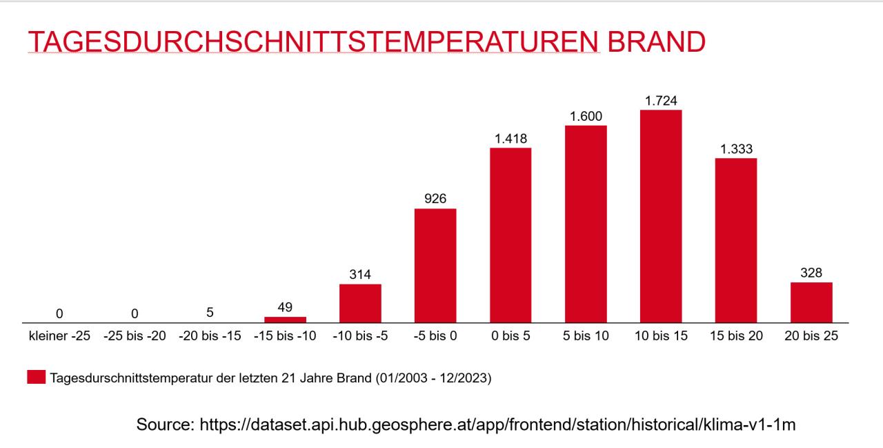

Wenn du Angst hast wegen den Tagen mit niedrigen Temperaturen, kann ich dir https://dataset.api.hub.geosphere.at/app/frontend/station/historical/klima-v1-1m empfehlen. Da kannst die letzten 20 Jahre in deiner GEgend schauen, wie oft das Tagesmittel unter -5, -10, -15 Grad war. Für mich schauts so aus: für diesen Ort in den Bergen (1000m Seehöhe) gab es in den letzten 20 Jahren 54 Tage mit Tagesmitteltemperaturen kleiner -10 Grad. Also wenn ich jetzt ~2.5 Tage pro Jahr mit dem Heizstab helfen muss, ist der Schaden wohl begrenzt. und es zeigt auch, dass die Angst von langen Perioden mit NAT oder drunter unbegründet ist.

mariof schrieb: Also wenn ich jetzt ~2.5 Tage pro Jahr mit dem Heizstab helfen muss, ist der Schaden wohl begrenzt.
Und außerdem: Die Bauweise deines Hauses ist mit "schwer" angegeben - selbst wenn die WP WP [Wärmepumpe] die geforderte Leistung für diese 2 Tage nicht ganz erreichen sollte kühlt das Haus deswegen ja nicht sofort aus. Dann wird halt direkt danach etwas mehr nachgeheizt, und die thermische Bilanz sollte wieder passen.
Ist mir im Winter manchmal passiert: In den wirklich kalten Nächten stieß meine WP WP [Wärmepumpe] an die von mir vorgegebene niedrigere Grenze (Verdichtersperre). War komplett egal, denn am Vormittag, wenn es wieder wärmer draußen war, hat sie das locker wieder aufgeholt. Im Haus hab ich klarer Weise davon nix gemerkt - ein klarer Vorteil einer schweren Bauweise.

@mariof herzlichen Dank für diesen Tipp, ich bin immer wieder erstaunt welch geniale Datenquellen frei verfügbar sind!
Also seit 01.2000 keinen einzigen Tag mit < -15°C und nur im Schnitt 1 Tag mit < -10°C.
Ich denke da muss nicht diskutiert werden, dass die kleine reicht.

Geb den Vorschreiben hier auch mein +1. Die kleine Maschine ist absolut ausreichend. Ist ca 14k Kwh fürs jahrüber deine Heizgradtage bist mit 6 -7 Kw unterwegs und wirst nie einen Heizstab benötigen
