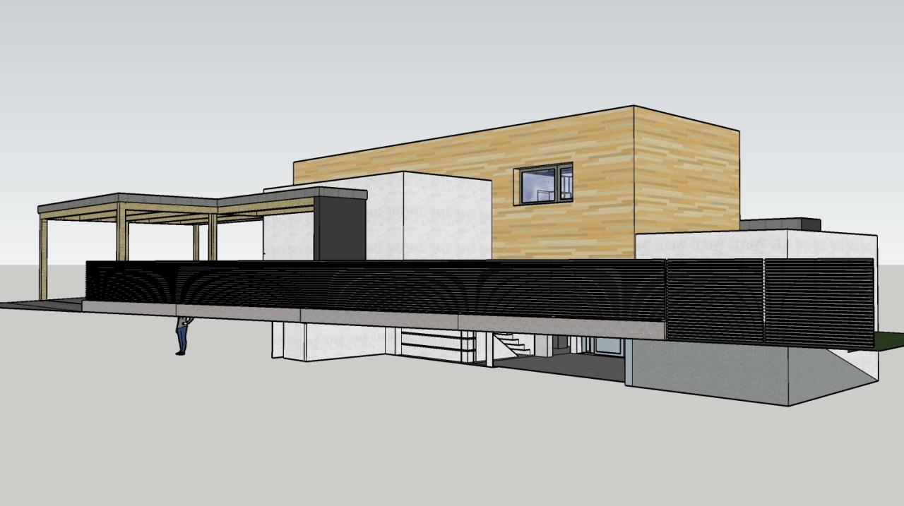

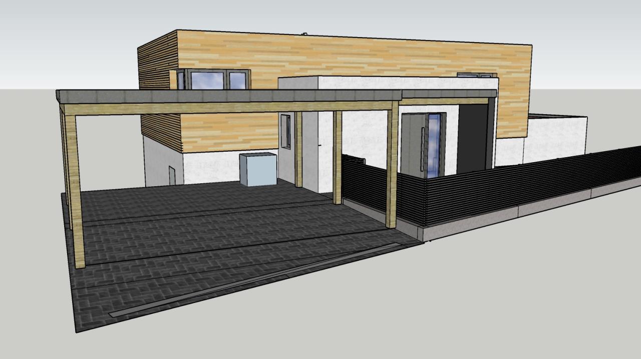

Und noch was zum anschauen, da ich gerade bissl was gezeichnet habe zwecks Planung/ Angebote einholen (Carport steht übrigens noch nicht..)
