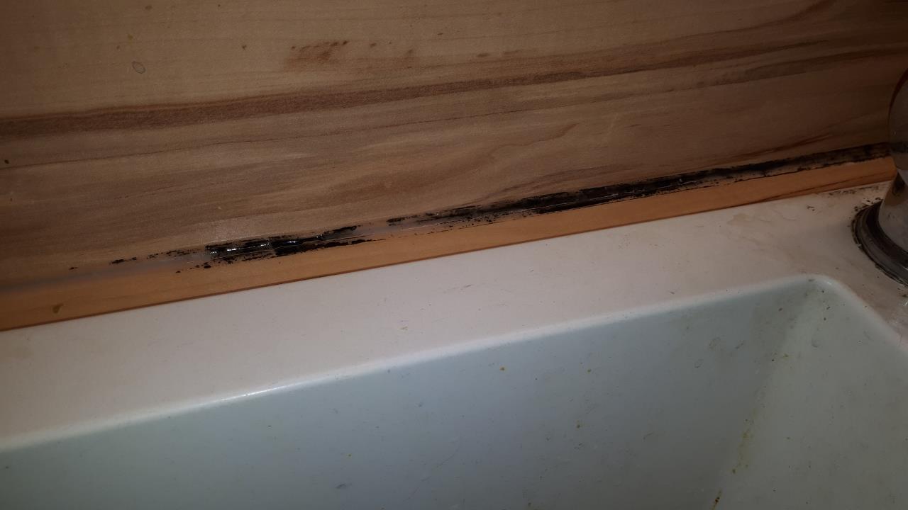

In der "Rinne" hinten zwischen Abwasch/Spüle und Küchenrückwand hat sich an der Silikondichtung Schimmel gebildet. (Da steht natürlich oft Wasser, egal wie oft ich wische.)
Sieht mittlerweile richtig eklig aus.
Ich würde die Rinne gern mit Fliesen auslegen o.ä., sodass es mit dem Rand der Abwasch eben abschließt und sich kein Wasser dort sammeln kann.
Geht das denn, auf Arbeitsplatte fliesen? Wenn ja, womit klebt man die Fliesen an?
Oder weiß jemand eine andere gute Lösung?
Leider finde ich nix darüber im Internet, obwohl ich vermute dass das Problem doch mehrere Leute betreffen müsste..
Danke schon mal für jeden Ratschlag!

Ich möchte niemandem zu nahe treten, aber:
Ja sag mal, wer überschwemmt dir denn hier regelmäßig die Küche? Und wie? Wenn ich mir Silikonfuge, Wasserhahn und den Zustand der Spüle ansehe, sollte hier generell anders angesetzt werden und div. "Haushaltsmitglieder" mal gebrieft werden.
Und nein - ich kenne das Problem tatsächlich nicht. Ich hab nicht mal eine Silikonfuge zwischen Arbeitsplatte und Rückwand und es ist alles trocken und sauber. Sicher - wir haben keine Kinder, aber nach Benutzung bzw. "Überschwemmung" nachzuwischen, sollte für jeden klar sein.

In der Küche hab ich da auch kein Probleme, so viel pritschel ich da nicht rum.  Das sind höchstens ein paar Tropfen und die werden mit dem Geschirrtuch einfach weggewischt.
im Nebengebäude hab ich auch eine Abwasch, da wird das ganze Gemüse aus dem Garten gewaschen - und da hab ich auch mehr Wasser, wenn ich kistenweise Gemüse wasche - aber auch da wisch ich nachher weg. Schimmel hab ich auch dort nicht. Was ich dort aber früher gemacht habe: ein Stück härtere Folie zugeschnitten und aufgestellt, damit das Wasser gleich wieder zurück rinnt.
allerdings musst du das auch abwischen weil 100% dicht ist es nicht.
dh meine Empfehlung wäre: Silikonfuge neu machen und alles mal ordentlich putzen. Danach aufpassen bzw. einfach nach Benutzung der Abwasch kurz drüber wischen.
Ich glaub nicht, dass die Fliesen dort halten bzw schimmeln dir dann die Fugen weg, wenn ihr genauso weiter macht.

Haben das ähnlich, hatten auch noch kan Schimmel, obwohl ich angeblich recht umadumpritschel beim Abwaschen. Wenns ganz oag ist, wisch ich halt amal nach.
Wie alt ist die Silikonfuge?
Ich hoff ich hab das Richtig verstanden, du willst über den schmalen Streifen und den Abwaschrand Fliesen drüberpicken? Was soll das bringen? Du musst ja dann genauso wieder a Silikonfuge zur Wand machen und zur Arbeitsplatte, seh da ka Verbesserung....

Die Idee ist, Fliesen IN die "Rinne", also die Vertiefung hinter der Abwasch, zu machen, die genauso hoch sind wie der Abwaschrand. Dann würde das Wasser dort nicht stehen und ließe sich viel leichter wegwischen.
Hin und wieder pritschle ich soviel wenn ich z.b. Backbleche abwasche. Ich wische natürlich sofort; aber wir haben 6 Kinder und mein Mann ist in dieser Hinsicht auch unbelehrbar. ("Sei froh dass ich überhaupt abwasche.")
Man sieht das Wasser auch überhaupt nicht, selbst wenn es 1/2 cm hoch steht. (Ich muss immer fühlen.) Also da hinten wird es immer feucht sein.
Fliesenkleber auf Arbeitsplatte klappt also nicht?

fliesenkleber hält dort sicher nicht auf dauer und schon gar nicht dicht - dann gammelts dir drunter weiter bzw weg. ich seh darin keine lösung des problems sondern nur ein vorübergehendes kaschieren.

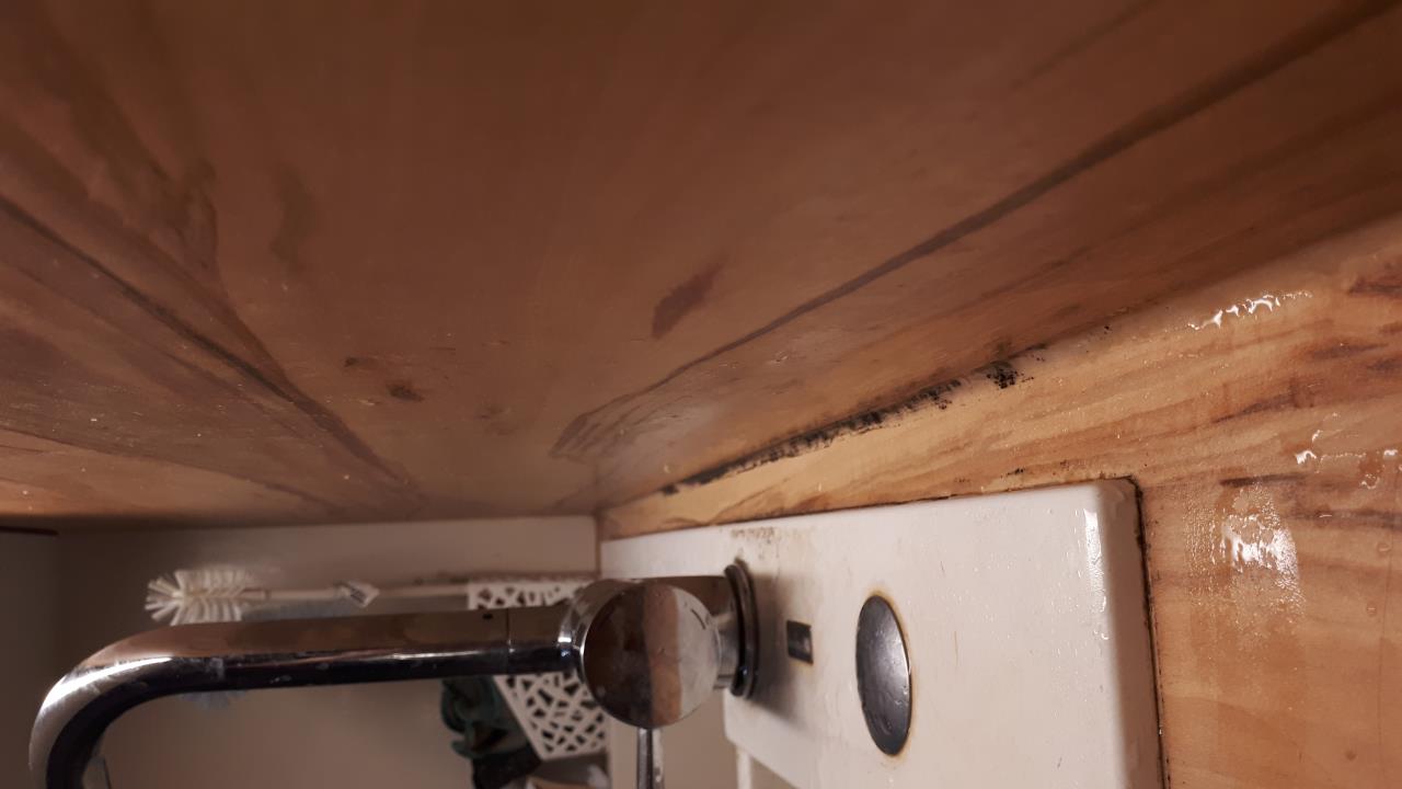

Hier ein Foto von seitlich.
2024/20240325500708.jpg
Wie es aussieht wär mir ziemlich egal, alles ist besser als der Schimmel.
Ließe sich eventuell Vinyl draufkleben? (Solche Bretter, die als wasserfester Vinylboden verkauft werden.)

Ist das ein Massivholzplatte oder eine Petermax-Platte. Bei einer Massivholzplatte könnte man den Waschtisch ausbauen, eine Nut fräsen und den Waschtisch wieder, jedoch versenkt, einbauen.

du hast ja generell unter der Spüle auch ein Problem... da seitlich siehts ja nicht viel besser aus.
Muss diese Spüle erhalten bleiben?
du kannst, wie schon geschrieben, entweder fräsen und tiefer setzen, oder du tauscht die Spüle gegen eine mit viel flacherem Rand.
ich bleib aber dabei - das Problem bekommst nur in den Griff, wenn ihr da regelmäßig trocken wischt. So wie das am Foto jetzt aussieht, ist das ja auch waschelnass.

Nur die Fliesen hinten hineinlegen ist zu wenig durchdacht, weil wie sieht das Ende der Fliesen aus??
Blöd ist diese Leiste zwischen Arbitsplatte und Rückwand, so bleibt nur ein sehr schmaler streifen. Das Becken sollte hinten einen höheren Rand haben und in die Abwasch entwässern.
Oder wenn Du Wassertropfen bei der Armatur hast, wo rinnen die hin? Richtung Abwasch oder Rückwand? Da wird der Hund begraben sein..........
Gefälle in der Arbeitsplatte Richtung Rückwand

Beide Maßnahmen helfen sicher mit, aber wenn ein Pritschler da Überschwemmungen verursacht, hilft das beste Becken nix dagegen.
Ich sehe hier 2,5 Möglichkeiten:
A) immer gescheit wischen und diszipliniert sein
Aa) Pfuschlösung wäre, an Ventillator hinzustellen, daß das auftrocknet
B) die ganze Arbeitsplatte auszutauschen + Becken und eine mit Gefälle einzubauen, Stein, Keramik, Blech, Epoxid, wasauchimmer, damit allfälliges Wasser ins Becken rinnen kann.

Würd da keine Wissenschaft draus machen. Ich vermute auch dass es mit billigen Silikon gemacht wurde und bei transparenten Silikon sind generell weniger Fungizide enthalten, als möglich wäre. Ich würde die Silikonfuge mit Cuttermesser vorsichtig entfernen, und neue silikonieren. Diesmal mit einem Marken-Silikon, welches wieder neue Fungizide enthält und für ein paar Jahre den Schimmel wieder verhindert. Z.B. Ottoseal S130
Noch besser wäre eingefärbtes Silikon.

Ich würd das Waschbecken gegen eines das bis ganz nach hinten geht austauschen. Danach den Anschluss zur Wand und die Seitenränder der Abwasch mit hochwertigem, fungiziden Silikon abdichten.
Ansonsten wirst du nie Ruhe haben.

Abwasch austauschen kommt nicht in Frage, es ist die einzige die mir von der Größe der Spülbecken zusagt. Tiefer setzen klingt nach einer super Idee, ist wohl aber vorerst auch zu aufwändig.  Vielleicht für die Zukunft (Kann man denn jede beliebige Abwasch "plan" einbauen? Mann, wenn ich das früher gewusst hätte! )
Ich werde wohl meinen Mann bitten erst mal das Silikon zu erneuern.
