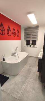

Dh du würdest auf 12qm nur eine Dusche, den Waschtisch und eine WaMa unterbringen? Schade um die verschenkten qm. Unser Bad hat 10,8 qm und wir haben folgendes untergebracht (und wir kommen überall bequem hin, ohne uns mit Vaseline einzuschmieren 😉): - Dusche 180x90cm - Wanne 180x80cm - 2 Waschtische mit je einem Hochschrank - WC - elektrischer Handtuchtrockner - Fenster - Türe Wir haben in unserem Bad auch nicht vor, Tanzkurse abzuhalten. Hier unser Grundriss: Und hier ein Foto: Hoffe, ich konnte ein wenig Licht ins Dunkel bringen 😉 LG, Jacky |

unser Badgrundriss ist ähnlich wie der von Jacky1905. Die T-Mauer ist super und wir haben Badewanne und Waschtisch im Gegensatz zu Jackys Grundriss getauscht. Da unser bad größer ist sind noch Waschmaschine, Trockner und ein Platz für die Infrarotkabine drinn. WC ist ein eigener Raum. |
T-Bäder sind sicher sehr effizient, allerdings würde mich in der Praxis der dunkle Bereich der Dusche/WC sowie der relativ geringe Platz zwischen Waschtisch und Badewanne stören. Aber knapp 11m2 sind ja auch nicht viel für das was ihr drin habt. Wir haben um die 10 klassisch aufgeteilt und ein WC ist sich nicht mehr ausgegangen. LG |
Zum WC und auch ins restliche Bad kommt gut Tageslicht rein. In der Dusche brauche ich kein Tageslicht. Wir haben beim WC und in der Dusche Downlights in 4000k mit 25x25cm verbaut, das gleicht einiges aus. Der Platz zwischen Wanne und Waschtischen ist ca 90cm - am Grundriss wirkt es weniger, aber unsere Waschtische sind in Natura schmäler 😉 |
