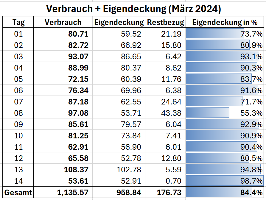

Stimmt, BEGs haben keine Netzkostenersparnis, aber dafür recht viele andere Vorteile ggü EEGs.
Anbei die ersten 14 Tage im März für meine Familien BEG (verteilt in 4 Bundesländer). Je länger die Tage werden, umso einfacher wird es, die Eigendeckung über 90% zu halten und damit die Energiekosten ggü. EVUs drastisch zu reduzieren.
2024/20240318478095.png
Das Verhältnis Reduktion durch Energiekosten (zBsp.12,5 ct/kWh) zur Reduktion der Netzkosten (pro kWh) steht bei der lokalen EEG ungefähr bei  3,3 : 1 und bei regionalen EEGs bei 7 : 1. Muß sich jeder selber ausrechnen, wo er mehr Einsparungspotential lukrieren kann.

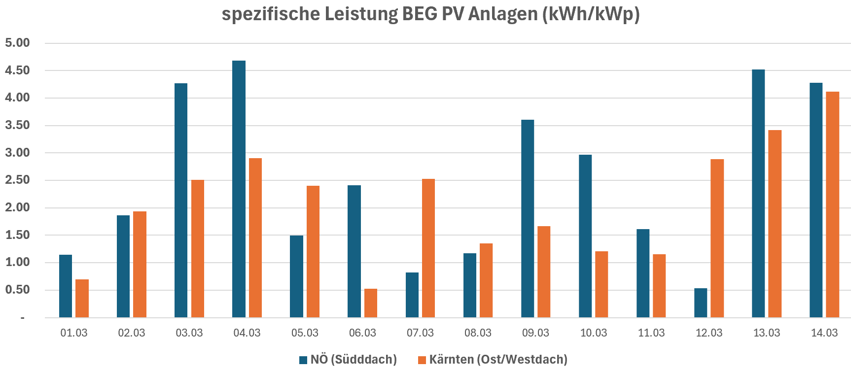

Anbei ein Beispiel, wo eine BEG Vorteile ggü einer EEG bringen kann.
Durch die größere räumliche Ausdehnung der EG durch das ganze Bundesgebiet, können die beitragenden PV Anlagen in verschiedenen Wetterzonen sein, die sich oft sehr gut ergänzen. Die Grafik unten zeigt die aktuellen (spezifischen) Erträge in den gleichen 14 Tagen Anfang März. Einfach mal den 6. März und 7.März vergleichen, dann sieht man dieses "Loadbalancing" in einer BEG recht schön.
Was diese Grafik nicht zeigt ist ein weiterer Vorteil. Die essentielle Funktion einer  Energiegemeinschaften ist, daß Energie im 15min Takt "abgerechnet" wird. Sind bei beiden PV Anlagen abwechselnd Sonne/Wolken zu verzeichen, ist die Wahrscheinlichkeit bei 2 unterschiedlichen Wetterzonen in einer BEG geringer als bei einer lokalen EEG, daß diese Muster gleichzeitig auftreten - damit glättet sich die "Energiezufuhr" in die EG besser und erhöht damit die Eigendeckung der ganzen EG.
