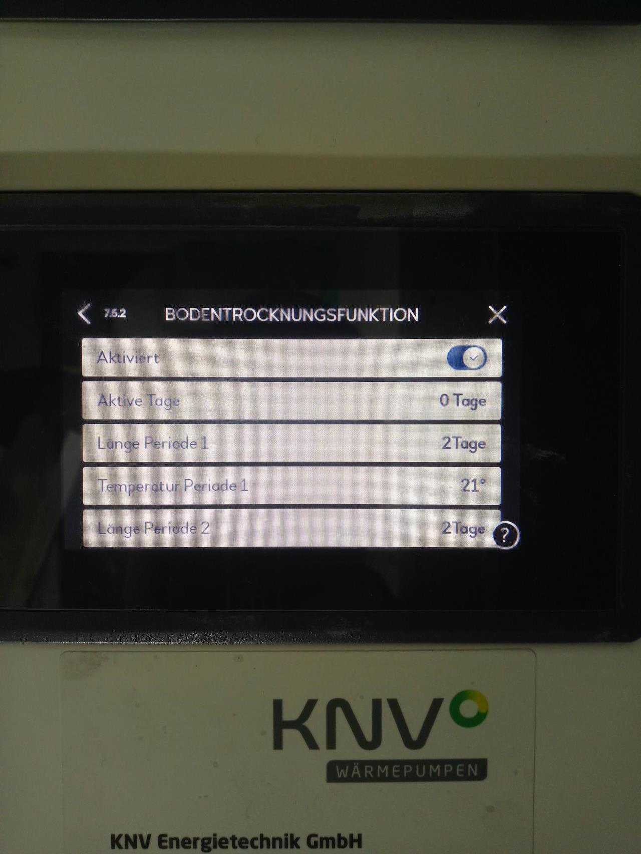

Habe soeben das Ausheizprogramm definiert und die Bodentrocknungsfunktion aktiviert. Sollte die WP WP [Wärmepumpe] dann nicht sofort starten? Weil da tut sich gar nix.
2024/20240316735639.jpg
17.3.2024  (#14)
Wird erst einmal die Gradminuten abbauen müssen je nach Einstellung...
