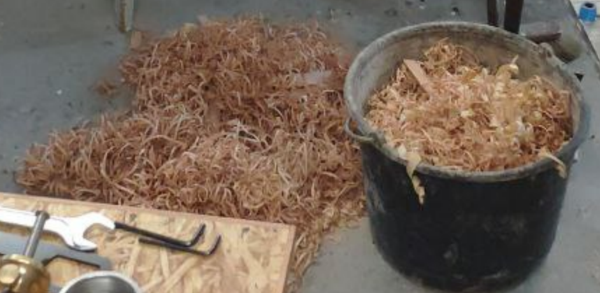

Ich hab bei mir eine Douglasie vor 14 Jahren fällen lassen (30m Baum, etwa 40 Jahre alt), echt schade drum. Das Kernholz schneiden lassen. Seit gut 10 Jahren habe ich einen Versuch laufen, grad keine Bilder an der Hand, frei bewittert Lärche (heimisch) und mein Holz, allerdings senkrecht, Hirnholz abgedeckt verbaut.
Beides zeigt keine wesentlichen Verwitterungserscheinungen (grau halt).
Wichtig ist, wie bei Lärche auch, dass es der Kern ist, der ist bei Douglasie frisch geschnitten ziemlich rosa, hier ein paar Hobelspäne

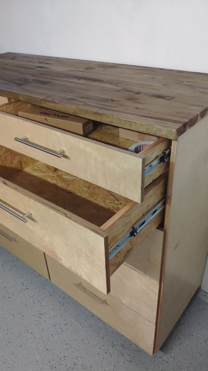

Verbaue ich auch gerne als Möbelholz ...
2024/20240314101525.png
hier z.B. die Aufleimer. Am Bild ist das Rosa nicht so toll zu erkennen.

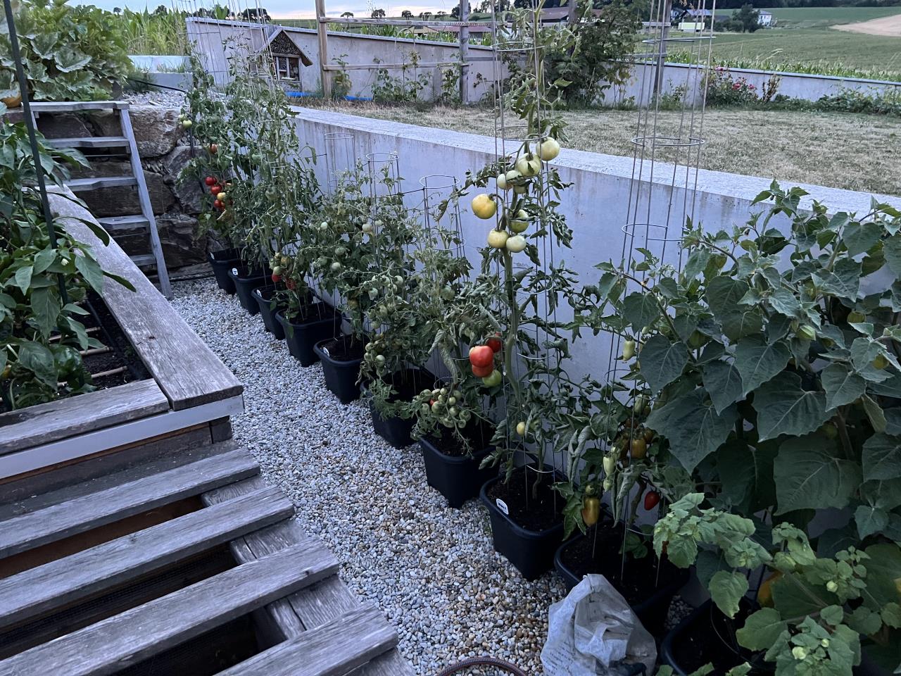

Es "muss" nicht, aber es läuft wohl darauf hinaus: Ich möchte einigermaßen platzsparende Seitenwände, da der Platz zwischen den vorhandenen Hochbeeten und der Betonmauer beschränkt ist. Es gibt ein leichtes Gefälle (24cm auf 10m), das ich ausgleichen muss. Ich möchte die Hochbeete genauf das benötigte Maß (470x45cm und 420x45cm, Höhe 45-50cm). Bis dato sind entlang der Betonmauer hauptsächlich Tomaten in Kübeln gestanden. Ich möchte von den Kübeln weg.
