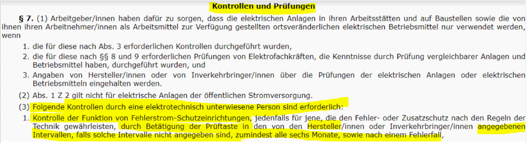

Da wir da gerade eine kleine Diskussion haben (Industriebetrieb), würd mich eure Meinung dazu interessieren. Es geht um folgenden Absatz:
2024/20240312282744.png
Frage: Ist es somit unerlässlich, dass man auch immer eine Messung (inkl. Doku) durchführt, nach der Betätigung der Prüftaste um dieser Verordnung zu entsprechen?

joho78 schrieb: Ist es somit unerlässlich, dass man auch immer eine Messung (inkl. Doku) durchführt, nach der Betätigung der Prüftaste um dieser Verordnung zu entsprechen?
Les ich da nicht raus. Wie kommst du darauf?
Weil dies ein Kollege behauptet. Ich lese es auch nicht raus. Klar, Messen ist immer sicherer, aber halt auch signifikant mehr Aufwand.

joho78 schrieb: Ich lese es auch nicht raus.
Seh ich auch so. Steht ja explizit, dass die Prüfung durch Betätigung der Prüftaste zu erfolgen hat, nix von messen.
Seh in dem Fall jetzt auch nicht den großen Vorteil einer jährlichen Messung. Die Funktion des FI wird mit der Prüftaste sichergestellt. Die Messung wurde bei Erstinstallation durchgeführt und stellt im Wesentlichen sicher, dass die Verkabelung und Installation (z.B. der Steckdosen) korrekt durchgeführt wurde. Da sich diese Gegebenheiten in einem Jahr normalerweise nicht ändern, sehe ich keinen Grund das jährlich zu messen.
