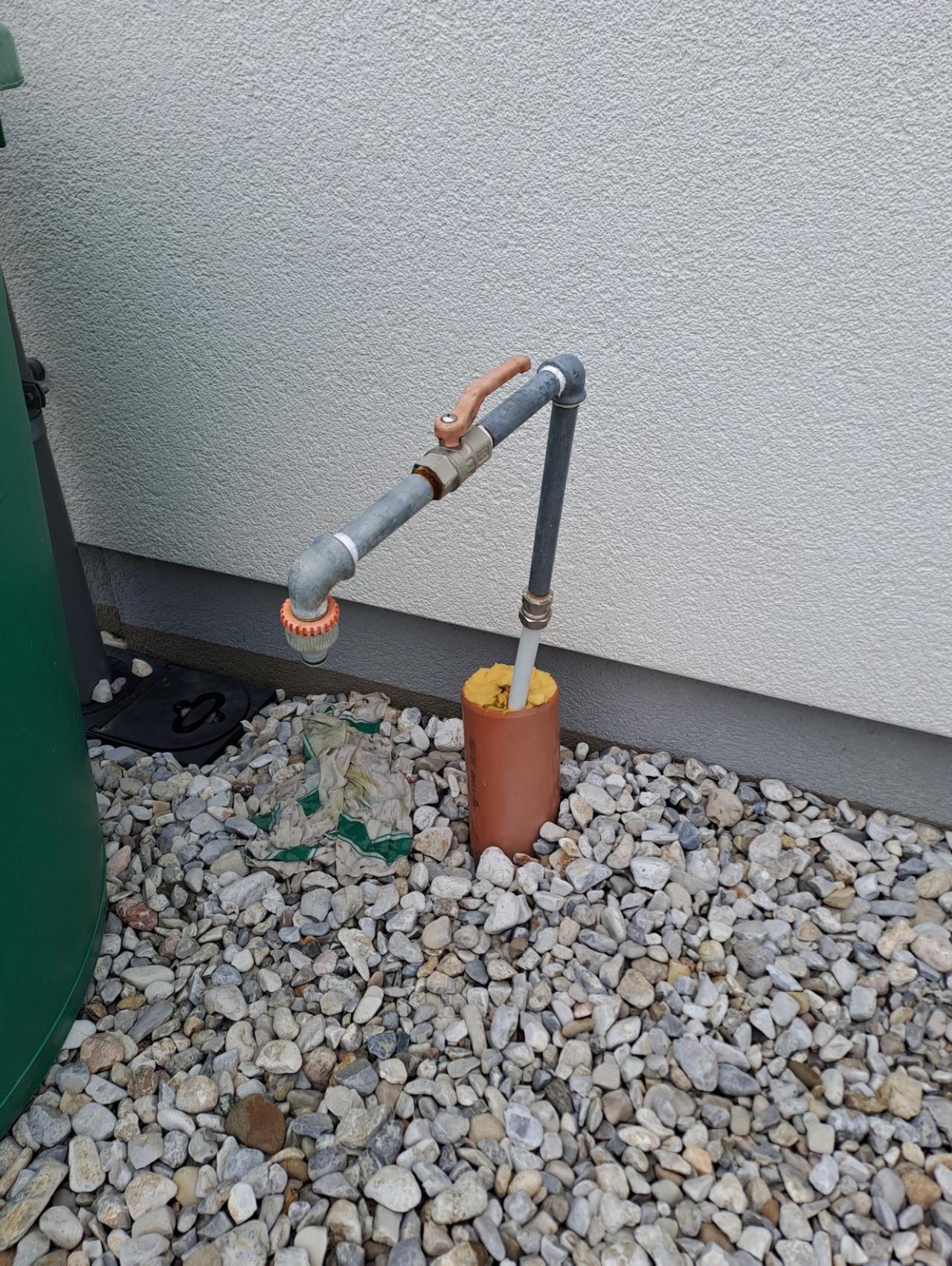

Ich habe folgende Ausgangssituation:
2024/20240308718014.jpg
...und die gehört verbessert!
Zuerst mal würde ich das Rohr kürzen und innen das Plastikrohr mit RDS abdichten. Der Schwiegervater Schaumdichtungslösung (was soll schon passieren?) traue ich langfristig nicht 😅
Die Frage ist, was mach ich dann drauf? Hat jemand Ideen?
Zusätzlich hab ich die Erschwernis, dass links und rechts davon Regentonnen stehen, die ich eigentlich verbinden möchte - sprich näher zusammenrücken möchte. Ich würde das Wasserohr also wenn möglich irgendwie weiter nach vorne verlängern, damit es nicht so zwischen den Regentonnen eingezwickt ist.
Ich bin recht rat- und phantasielos wie da eine vernüftige Lösung aussehen könnte. Ich bin also für alle Vorschläge offen!

tomsl schrieb: ...und die gehört verbessert!
eindeutig, auf jeden Fall würd ich den Fetzen wegschmeißen 😁
Könntest statt RDS auch a Doppelmuffe und an Stöpsel draufgeben, dann kommst leichter mit an Kabel, Schlauch etc durch zukünftig...

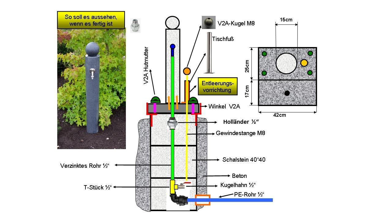

Das ist mein Attempt, Pflaster musste mittlerweile weg
[ref]toms
http://www.kraweuschuasta.at/media/images/wasserentnahme22.jpgBildquelle: http://www.kraweuschuasta.at/media/images/wasserentnahme22.jpg
Du könntest aber auch das Vertikale Rohr auf über Tonenhöhe verlängern und den Horizontalen Teil nach vorne verlängern - ev. Sogar Schwenkbar, dann könntest die Regentonnen auch nachfüllen...
Nur so als banale Idee....

Eigentlich ist das garnicht mehr vernünftig frostfrei zu sanieren... wie seid ihr denn auf die Ideewe gekommen?
  •  tomsl
8.3.2024  (#3)
Das muss eh nicht frostfrei sein, das wird vorm Winter ausgeblasen und im Frühjahr wieder in Betrieb genommen.
Frostfreien Wasserhahn hamma auf der anderen Hausseite.
8.3.2024  (#4)
ah... ob du dir das Jahrzehntelang jeden Winter merkst? 🤪
Na dann würde ich den RDS setzen und eine Steinsäule deiner Wahl drübergeben.
