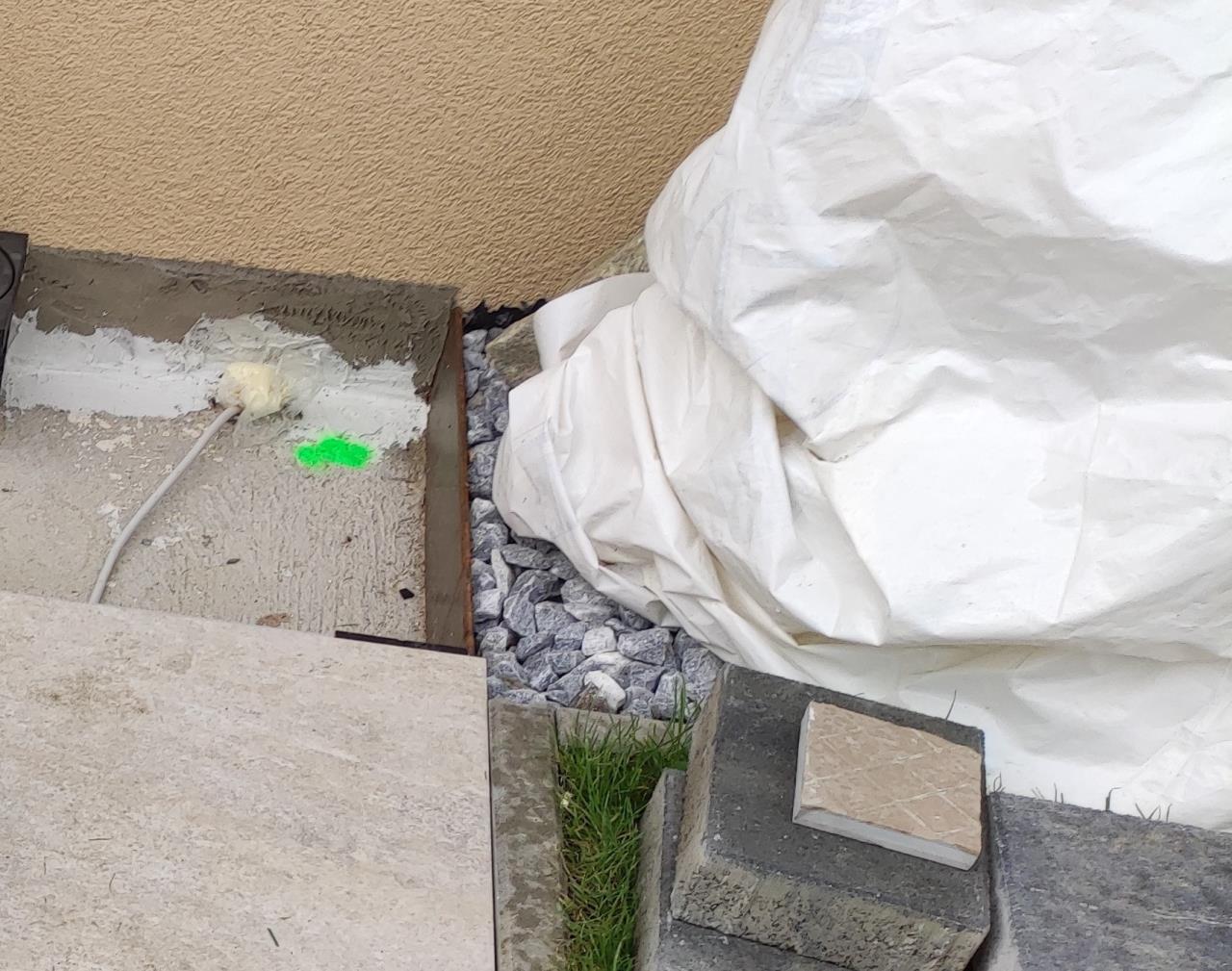

Wie habt ihr den Abschluss gemacht?
Ich brauche noche irgendwas damit die Erde nicht unter die Platten rutscht.
Möchte den Humus gleich hoch bzw. minimal tiefer als die Platten aufschütten.

Wie hast du geschnitten?

  •  mariof
24.3.2024  (#11)
Ich hab L winkel angeschraubt, die von der hoehe passen. Und dann stelzlager absägen damit sie ganz an den L winkel kommen und die Platten nicht wackeln

  •  Tomlinz
25.3.2024  (#15)

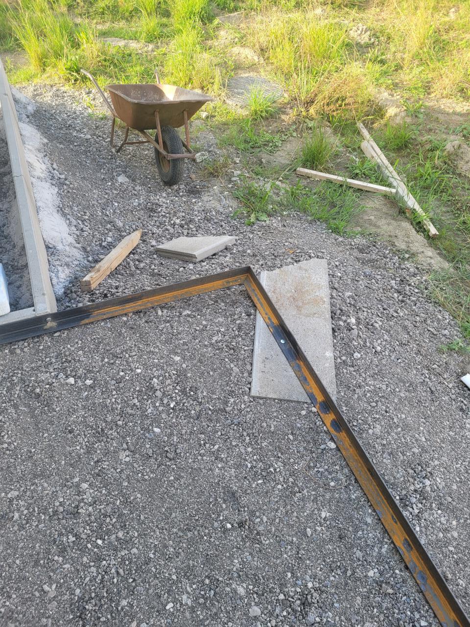

Bauherrjoe schrieb: Wie habt ihr den Abschluss gemacht?
Entweder mit so Beton-Rasenkantensteinen, oder mit
mariof schrieb: L winkel angeschraubt
Ich hab die Beton-Variante, die Metallwinkel Variante wär schöner geworden, das hab ich aber nur an Stellen, wo ich einen Übergang auf Schotter habe und nacher die Terrassenplatten drüberragen und die Metallplatte verdecken. Hier noch nicht fertig:
2024/20240325551727.jpg
Einfach ein billiges dickes gewalztes schwarzes Blech (ich glaub 15mm stark). Der Rost ist dann die Schutzschicht.
Ich habs hier halt auf die Stirnseite geschraubt. Von der anderen Stelle wo ich es oben befestigt habe, hab ich leider kein Foto. Aber alle halben Meter einen kleinen Winkel drangeschweißt und in den dann halt ein Loch bohren und nach unten schrauben.
Wenn die obere Kante nicht von der Steinplatte überdeckt wird, sondern zu sehen ist, kann man die Kanten schön rund schleifen und halt nicht zu dünnes Material nehmen auch wenns von der Belastung locker viel dünner reichen würde.

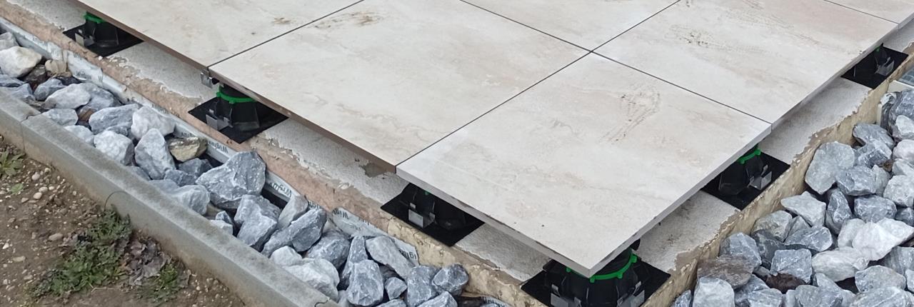

  •  mariof
25.3.2024  (#17)
Find jetzt auf die schnelle nur das für die splittverlegung. Bei den stelzlager gleiches Konzept, nur größeres L profil
2024/20240325803287.jpg
