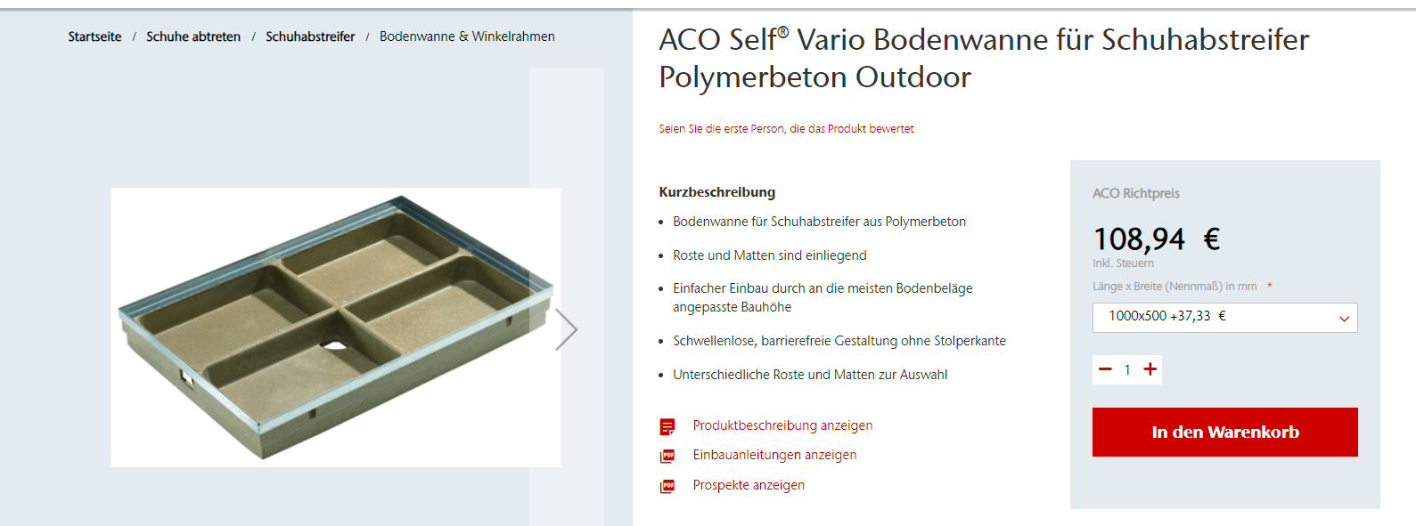

Ich würde einen Schuhabstreifer miteinbauen:
Geht es eurer Meinung nach einfach eine Bodenwanne aus Polymerbeton miteinzubetonieren.

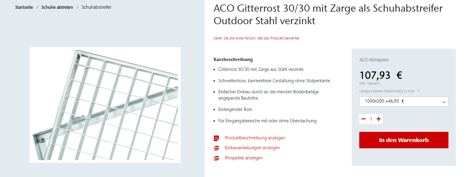

oder brauch ich diese Rahmen zum einbetonieren:
2024/20240305440043.png

Ich würd die Wanne nehmen. Und ein Polokalrohr zur Entwässerung des Podests nach unten / seitlich einbetonieren. Dazu ist das Loch in der Mitte. Auf die Wanne kommt dann ein Rost deiner Wahl. Ohne die Zarge.

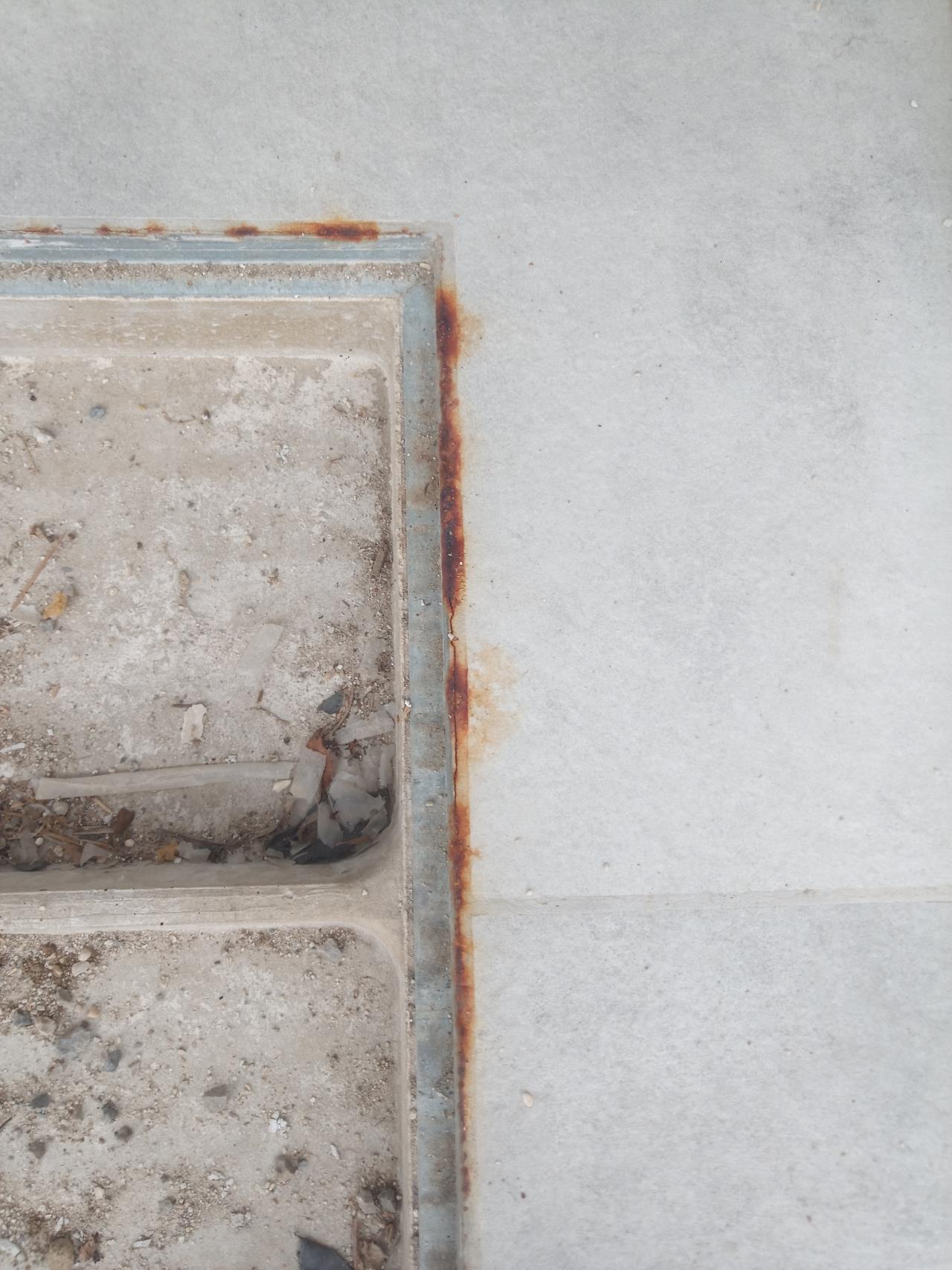

  •  Bauherrjoe
5.3.2024  (#7)
Grundsätzlich würde ich sagen ein gutes System.
Aber das Metall rostet bei mir.
2024/20240305395360.jpg
Hab extra die Metall Version genommen. Werde wohl auf Kunststoff wechseln müssen.
Wurde Einbetoniert und der Rest mit Fugenmörtel verschlossen.
Hab ich da was falsch gemacht? Normal ist das nicht, der Rost.

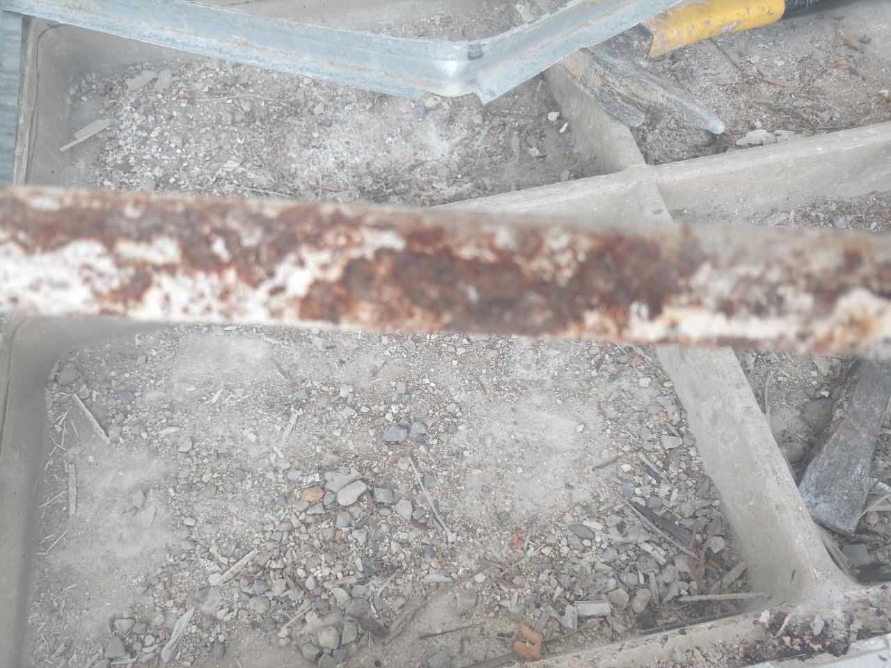

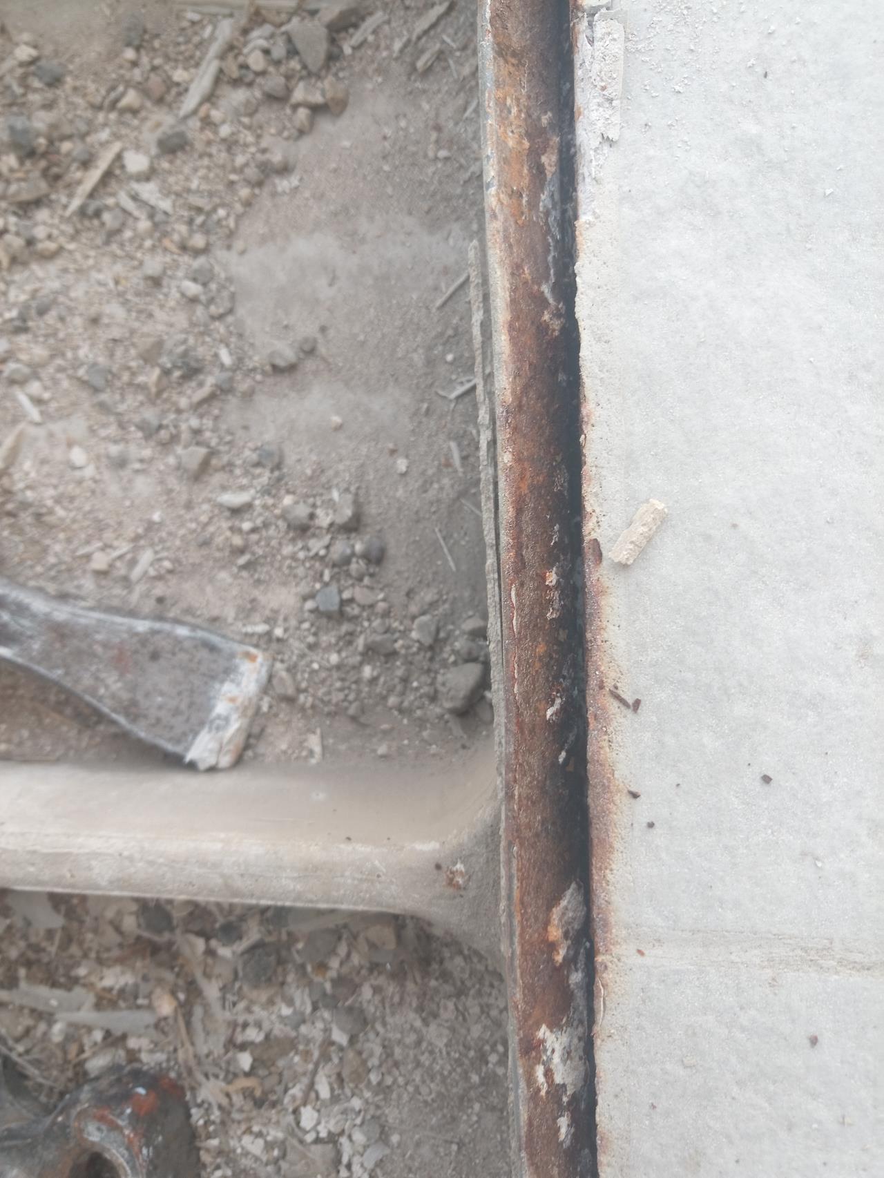

15.5.2024  (#12)
Habe jetzt den Rand der Wanne rausgeschnitten.
Ich kann mir echt nicht erklären warum das so rostig geworden ist (3 Jahre):
2024/20240515596139.jpg
2024/20240515407549.jpg
Hab zum Glück einen Alu Rahmen vom gleichen Hersteller und gleiche Abmessungen gefunden.
Für die Zukunft nur noch Alu oder Edelstahl aussen :)

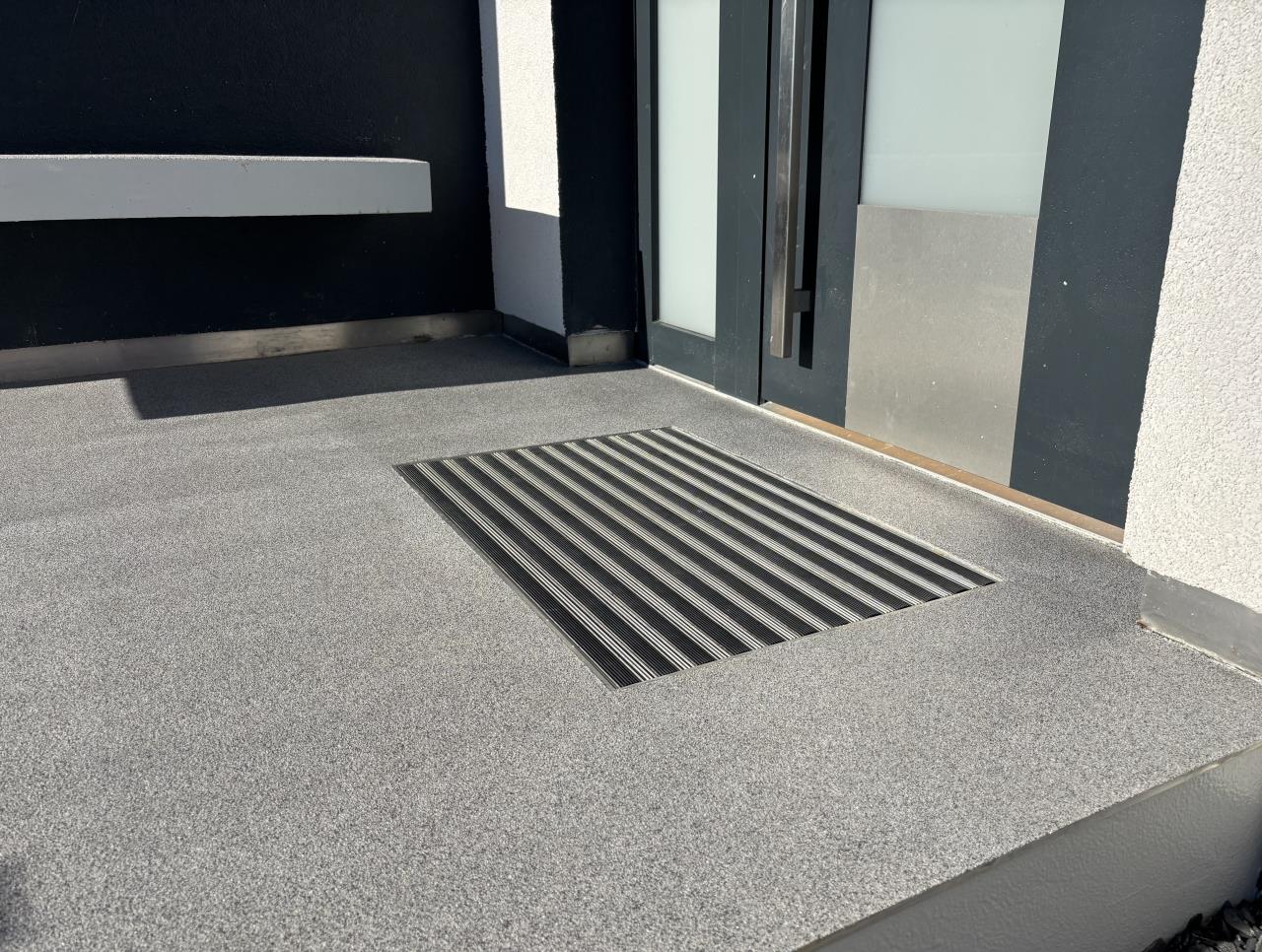

  •  Pit
9.4.2026  (#17)
Ich hab die Hagomat mit einem bündigen Alurahmen. Bin sehr zufrieden und würde es wieder nehmen.
