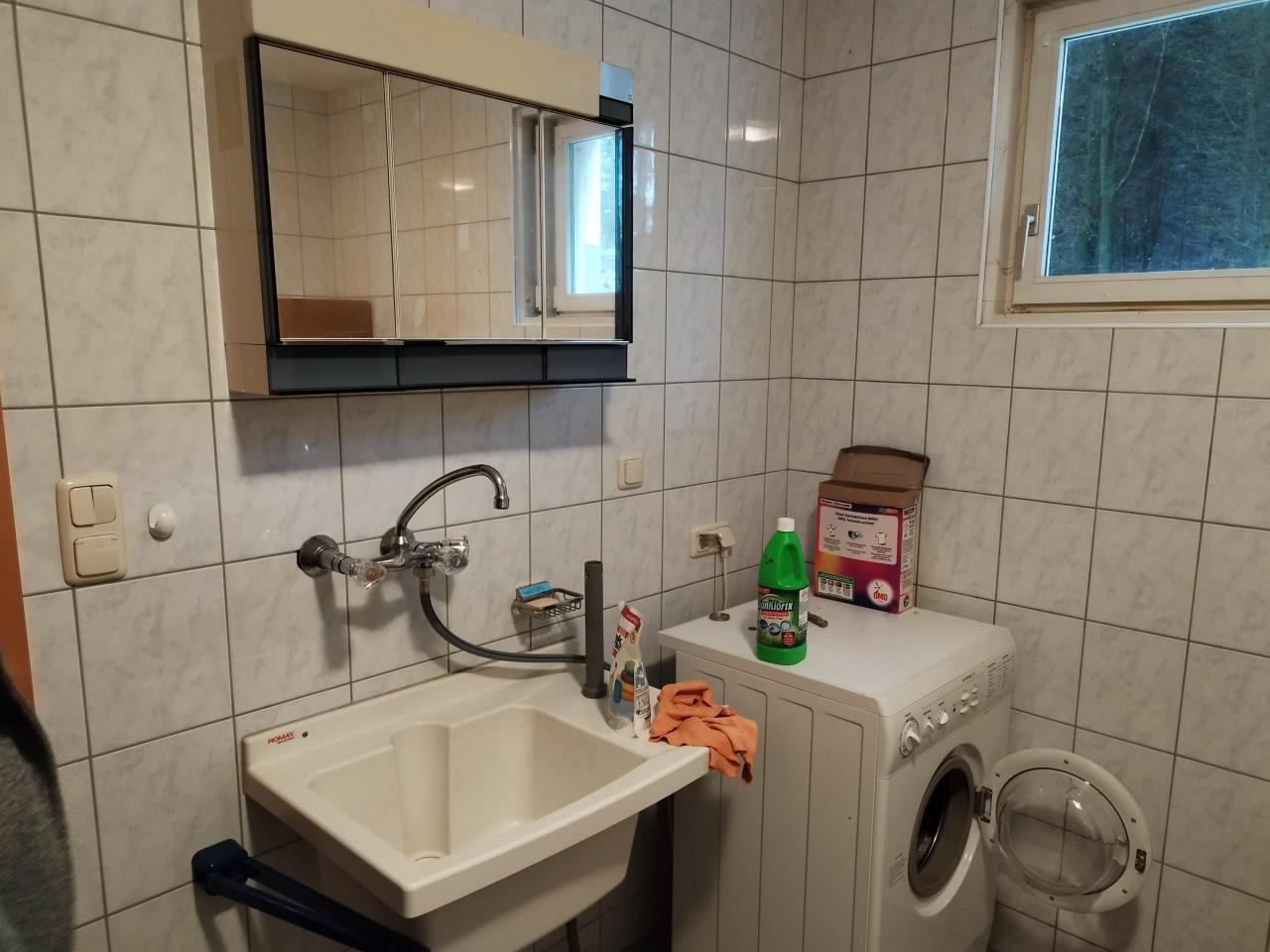

wir möchten einen alten Wirtschaftsraum als Badezimmer verwenden. In diesem Wirtschaftsraum haben wir ein hässliche Wandarmatur mit Ausgussbecken:
2024/20240303695577.jpg
(Ist-Situation, Waschmaschinenanschluss könnt ihr ignorieren - Maschine kommt weg)

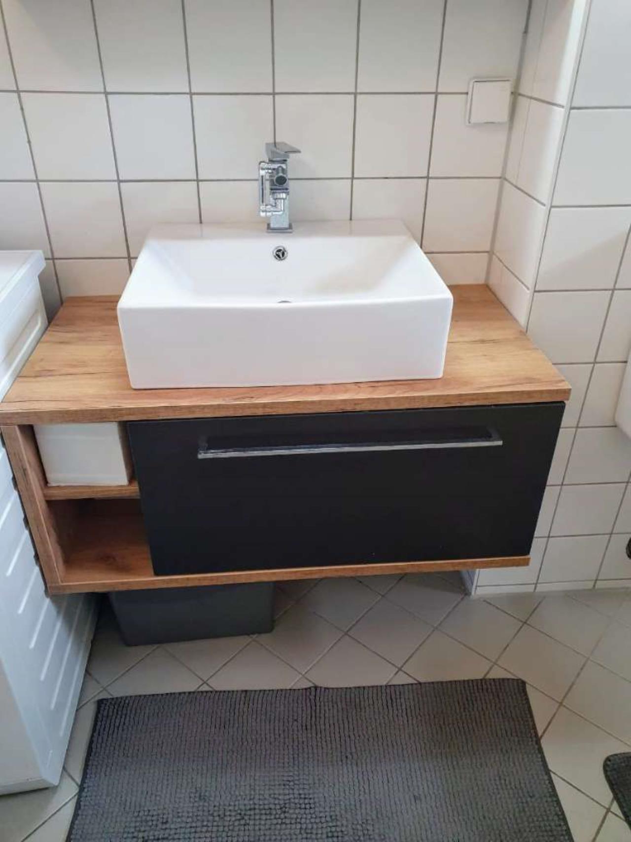

Diese möchten wir entfernen und einen schönen Waschtisch mit Aufsatzwaschbecken hinstellen:
2024/20240303699374.jpg
(Beispielfoto)
Habt ihr Ideen, wie wir die Anschlüsse der Wandarmatur bei einer Waschtischarmatur verwenden können? Oder zumindest die Situation optisch verschönern können?
Wir möchten die Fliesen nicht entfernen und nicht stemmen (Miete).
Eine Idee war, die Leitungen für die Waschtischarmatur hinter einem Edelstahl-U-Profil runter zu führen und den Bereich für die Durchführung des Profiles aus der Waschtischplatte auszuschneiden.
Freue mich über jeden weiteren Vorschlag

Geberit Monolih für Waschtisch.
Aber ohne bohren geht nix

Hi
Ev an Vorsatz (Schale?) Aus Rigips und Fliesen, plexi, spiegel etc. Bauen mit paar cm Stärke...
Muss aber auch fixiert werden - ev in die Hagln vom Spiegelschrank...

Wenn das Bad optisch schöner werden sollte, würde ich mit dem Vermieter reden. Der sollte sich doch über eine von Euch finanzierte Generalsanierung freuen...

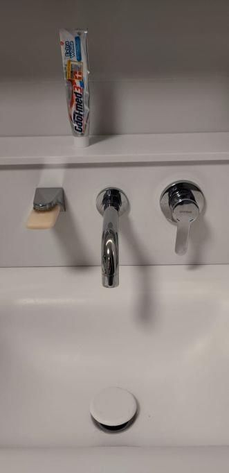

Eine Vorsatzschale kann man mit etwas Geschick selber bauen, und ist auch praktisch als Ablage zu verwenden. Die neuen Armaturen kann man mit Flex-Schläuchen an den alten Auslässen anschließen. Bsp.:
