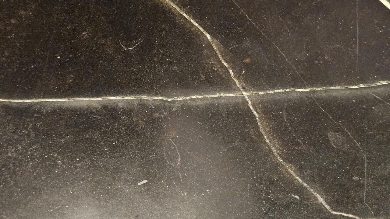

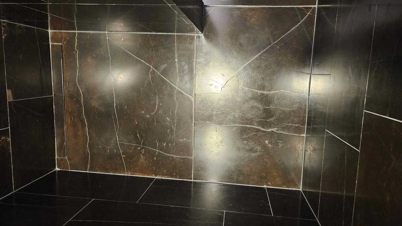

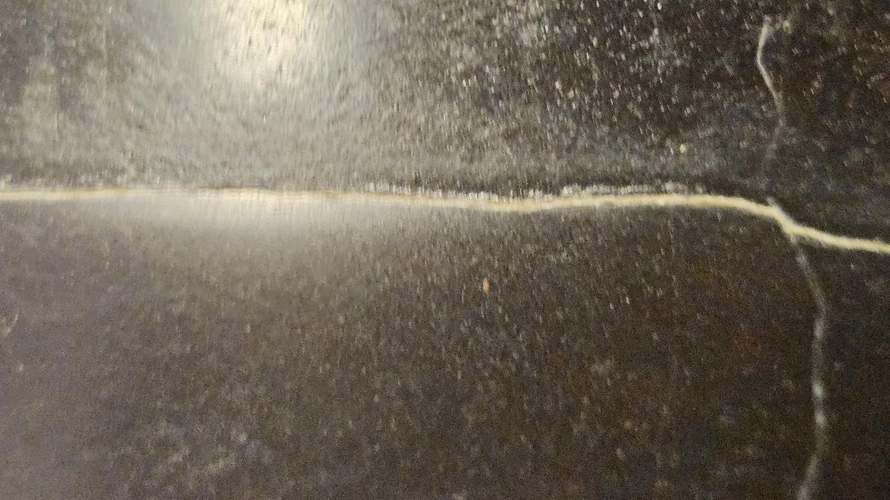

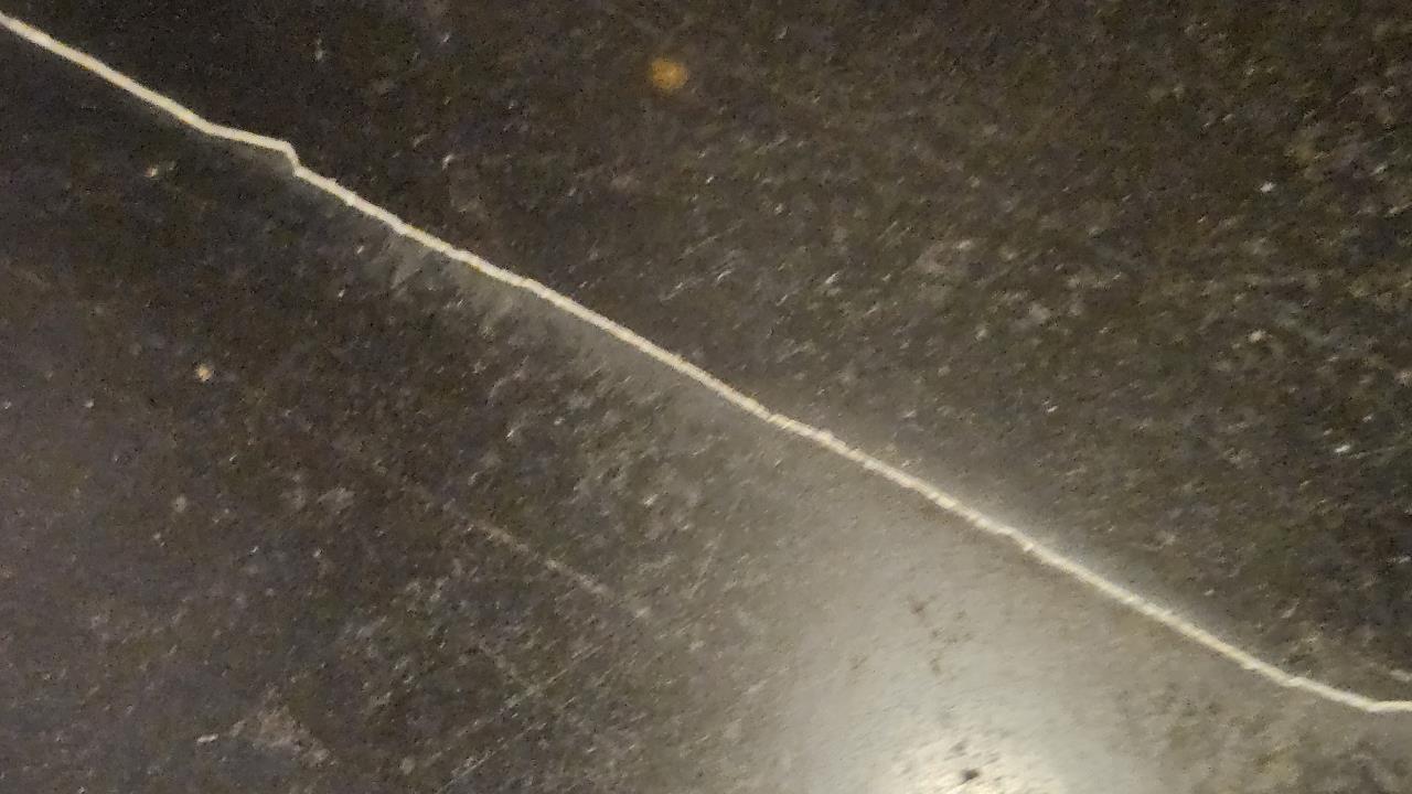

wir haben ein Marmor Badezimmer und in der walk-in Dusche kommen immer mehr Haarrisse.
Habt ihr eine Idee was man machen kann? Seht ihr die Dichtheit als Problem?
Befürchte bei einem Austausch, dass die Wände dann ebenfalls beschädigt werden.

Wurde der Estrich lt. Protokoll ausgeheitzt? Wurde vor den Fliesenlegearbeiten die Restfeuchte des Estrichs mittels CM-Messung gemessen?
Waren vor den Fliesenlegearbeiten schon Risse im Estrich?

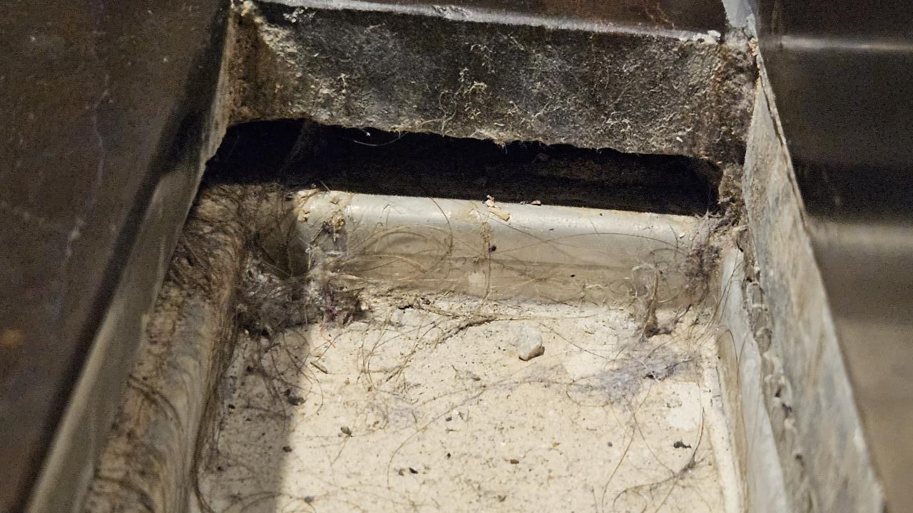

Ich glaube dass Problem liegt am Übergang zum Wasserablauf, scheint keiner abgedichtet zu haben. Also nur der Kleber darunter.
2024/20240308193018.jpg
Der Untergrund sollte aber normalerweise abgedichtet sein, oder?
Bodenplatten sind unter der ersten Fliesenreihe, wird man ohne Beschädigungen nicht heraus bekommen.
Hab überlegt mit einer kompletten Epoxidharz Schicht den Boden abzudichten, also quasi ein neuer gegossener Boden drauf.

Also wenn ich mir dass so anschau, dann würde ich das ganze gleich ordentlich machen. Ist natürlich mit Aufwand und Kosten verbunden.
Das mit der Beschichtung würde ich sterben lassen.
Wenns mein Bad wäre, dann würde ich den Belag rausreissen bis zum Estrich, den Estrich prüfen ob Risse vorhanden sind, diese evtl. verdübeln und vergießen. Dann eine ordnungsgemäße Abdichtung machen, evtl. eine Entkopplungsmatte legen, damit sich die Risse nicht auf den Belag übertragen und danach einen neuen Fliesenbelag verlegen.
Natürlich alles ohne Gewähr, ich würde mir auch noch einen Rat eines Fliesenlegemeisters holen.
