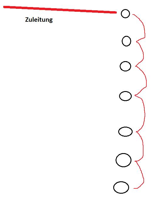

ich wieder mal mit einem Elektrik Problem.
Wir haben im Wohnessbereich 7 Hue Spots, diese sind an Loxone angeschlossen. Hier mal eine Grafik...achtung Photoshop Skills incoming.
2024/2024022798321.png
Die Zuleitung ist an ein Nano2Relay angeschlossen, im Sicherungskasten bin ich mir jetzt nicht sicher, sollte eine Dimmer Extension sein.
Der Anschluss der einzelnen Spots geht von Spot zu Spot immer weiter. Das Ganze hat auch toll für ein paar Wochen funktioniert und auf einmal funktioniert nur mehr Spot 1 und 4. Die anderen find ich nicht einmal mehr in der Hue App.
Es handelt sich übrigens um diese Spots. https://www.amazon.de/Philips-Hue-Einbauspot-steuerbar-kompatibel/dp/B09CV752SY/?tag=showlowestprice-21
Mein logisches Denken sagt, es kann nicht an der Verkabelung liegen, weil sonst kann ja Spot 4 nicht funktionieren. Liege ich da richtig?
Das 5 neue Spots gleichzeitig defekt sind glaube ich aber auch nicht.
Ich kann das nämlich auch nicht so einfach überprüfen, weil die Spots auf 5 Meter Höhe sind.
Hat jemand eine Idee?
  •  mikezwgr
27.2.2024  (#1)
hi
vielleicht mal eine kleine Frage vorher damit ichs verstehe - wie schaltetst du diese Spots - nur über die App? über einen Hue-Schalter oder über einen an Loxone-Taster?
Ulairi schrieb: ter. Das Ganze hat auch toll für ein paar Wochen funktioniert und auf einmal funktioniert nur mehr Spot 1 und 4. Die anderen find ich nicht einmal mehr in der Hue App.
und da die Spots Wechelstrom sind kann es schon sein das 1 und 4 kaputt sind und die anderen noch funktionieren - könnten einen Hitzetod gestroben sein ...
  •  Ulairi
27.2.2024  (#2)
mikezwgr schrieb: wie schaltetst du diese Spots - nur über die App? über einen Hue-Schalter oder über einen an Loxone-Taster?
Geht eigentlich alles automatisch bei uns über Loxone Bewegungsmelder. Könnte sie aber auch über die App oder Touch Tree steuern.
mikezwgr schrieb: könnten einen Hitzetod gestroben sein
Aber wie heiß werden so Spots noch? Da müssten die Loxone Spots ja auch Probleme haben.
Ich will das Ganze ja gar nicht ausschließen, hab mir extra Hue Spots gekauft, weil ich mit Hue Leuchtmittel noch nie Probleme gehabt habe.

27.2.2024  (#3)
Ulairi schrieb: Geht eigentlich alles automatisch bei uns über Loxone Bewegungsmelder. Könnte sie aber auch über die App oder Touch Tree steuern.
ok dann schaltet der Nano2Relay die Spots (potentiel könnten das sogar 2 Kreise sein - der nano hat 2 Ausgänge)
Ulairi schrieb: Aber wie heiß werden so Spots noch? Da müssten die Loxone Spots ja auch Probleme haben.
keine Ahnung wie heiß die werden aber wenn dahinter nicht viel Platz ist kann sich die Hitze gut stauen und die HUE-Sports haben das Netzteil ja auch im Leutmittel verbaut daher kann es da schon warm werden
die Loxone-Spots sind 24VDC -das heißt du hast ein eigenes Netzteil (und Controller) daher ist schon mal weniger Hitze, direkt beim Sport und die Spots haben auch einen "fetten" Kühlkörper"
