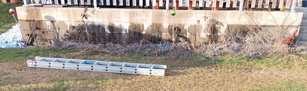

ich wollte mal Fragen, welche Ideen ihr hättet um die Terrassenmauer zu gestalten/verkleiden
2024/20240225449983.jpg
über den Schallungssteinen ist die Betonplatte/-decke. Höhe ist ca. 1m. in ferner Zukunft kommt noch ein Aufbau für die Terasse (Kies und Platten).
das Problem was besteht, ist dass eine gewisse Feuchtigkeit immer wieder hochzieht. Dadurch ist ein Verputz oder kleben in meinen Augen schwierig bzw. nicht möglich
welche Ideen hättet ihr hierfür für die Gestaltung? vor der Mauer ist ein kleiner Streifen, wo kleinere Sträucher und Pflanzen platziert werden sollten.

die bedenken bestehen halt aufgrund der feuchten mauer dahinter. zusätzlich könnte es sein, dass wasser ja oberhalb von der terrasse "runterrinnt".
daher auch die überlegung ob es etwas unempfindlicheres bzw. wartungsärmeres gibt :)

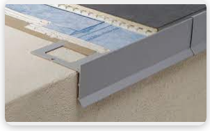

bevor du da verblender montierst oder verputzt oder ähnliches, müßtest wohl auch wissen, wie du die jetzt provisorisch angebrachten geländersteher anbringst - so wie jetzt auf der decke drauf, dh im pflaster dann eingebaut, oder gehst du so wie wir bei uns stirnseitig drauf....
wenn du dann die veranda pflasterst, wirst du wohl stirnseitig ein belch montieren? mit tropfnase? da gibts viele varianten
2024/20240226633578.png
mit diesem blech rinnt dir dann nicht das ganze wasser in die wand und somit könntest doch den einen oder anderen "verblender" kleben oder putzen

habt ihr kein Problem mit den XPS-Platten das diese sich dann lösen? bzw. Feuchtigkeitsproblem war so in der Form nicht vorhanden? am Foto bei mir sieht man ja, dass ja die Feuchtigkeit nicht so wenig vorhanden ist...
