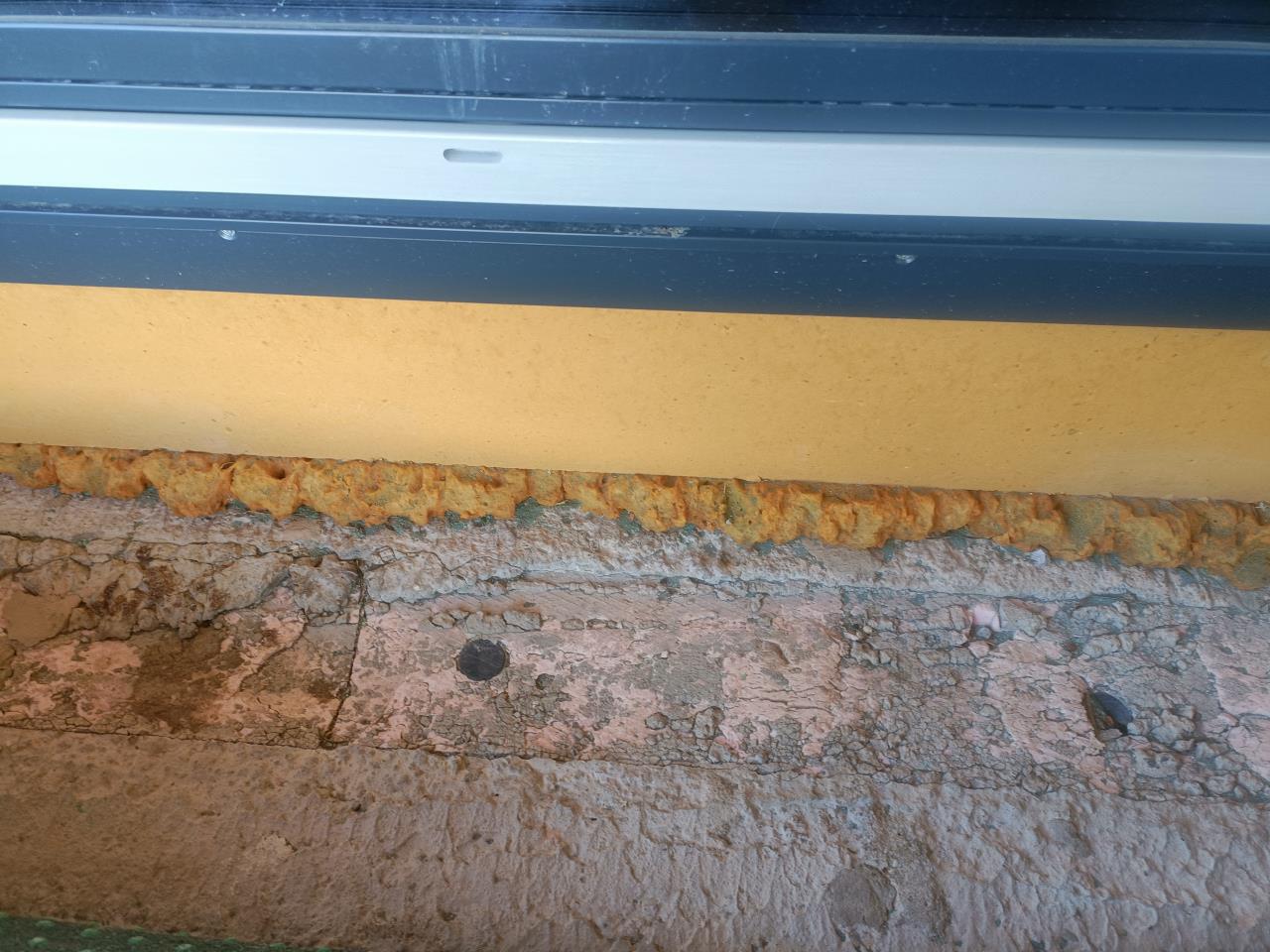

Wir haben zwei bodentiefe Fenster, welche ich gerne fachgerecht mit Flüssigkunststoff, etc. abdichten möchte. Gleich im Anschluss ist unsere Terrasse (Orbeton), welche mit einem Isokorb von der Wand/Decke getrennt ist.
2024/20240225145082.jpg
Wie weit soll ich hier abdichten? Den Ortbeton-Teil mitnehmen oder nur bis zum Iso-Korb?
Danke für eure Tipps!

ist unter der Terrasse noch ein Hohlraum?
wenn nicht, ist das Kind hier imho bereits in den Brunnen gefallen. der Isokorn hat dort in der Form keine Berechtigung imho. weil an die Funfamentplatte dranisolieren wie vorgesehen kannst so garnicht.
  •  tjet
26.2.2024  (#2)
Ja, darunter ist quasi noch einmal eine Terrasse vom Wohnkeller.
Mir geht's aber jetzt eigentlich um die Abdichtung oben...
26.2.2024  (#3)
Na passt schon, das ist entscheidend.
In dem Fall ziehst die Abdichtung bis vor auf den Beton und fertig.
grundsätzlich wäre es aber sinnvoller, die Terrasse selber auch mit Gefälle und Abdichtung zu versehen.

26.2.2024  (#4)
Terrasse wurde natürlich mit Gefälle betoniert, Abdichtung kommt dann, wenn das Pflaster gemacht wird.
Brauche ich dann nicht extrem viel Material, es sind fast 5 lfm zum Abdichten.
26.2.2024  (#5)
Das teure ist das Perimeterdichtband.
Würde ich aber dringend empfehlen.
Ich hab es teilweise selber gemacht, teilweise hat es der Schwarzdecker mit erledigt. Dort hat glaub ich der Laufmeter um die 60€ gekostet.

26.2.2024  (#6)
Ich würde es auf jedenfall selbst machen.
Perimeterdichtband, damit meinst du das blaufe Vlies?
26.2.2024  (#7)
ja. Idealerweise mit Klebestreifen zum Anschluss am Rahmen.
Das macht auch eventuelle Bewegungen langfristig mit.

26.2.2024  (#8)
Kann man da die Fläche vorher noch mit einem anderen Material vorbereiten, um sich die teure Abdichtmasse zu ersparen?
Und welches Abdichtmaterial soll ich verwenden?
triflex + vlies
26.2.2024  (#10)
kannst vorher noch den Isokorb spachteln
