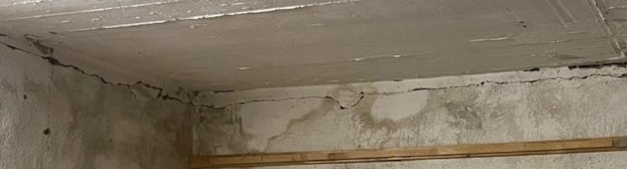

wir überlegen aktuell ein Haus zu erwerben. Ein auffälliger Riss im Keller macht uns etwas Sorge. Der Riss verläuft nahezu durchgängig an zwei Seiten vom Haus (Südseite und Westseite). Anbei ein Bild. Der Riss verläuft zwischen der Stahlbetondecke (geschalte Stahlbetondecke) und letzter Steinreihe.

Sind derartige Schadensbilder bekannt und kann hieraus die Ursache klar abgeleitet werden?
24.2.2024  (#1)
Is der Riss auch außen zu sehen, oftmals auch nur die Putzschicht die reißt. Wenn zb mit Zement verputzt wurde, dieser macht Bewegungen nicht gut mit. Ist bekannt auf welchem Fundamet das Haus steht

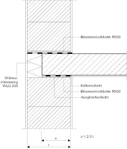

Mit hoher Wahrscheinlichkeit wurde die SB-Decke nicht mittels einer Pappe vom Mauerwerk getrennt.  Dann kommt häufig zu solchen Rissen.

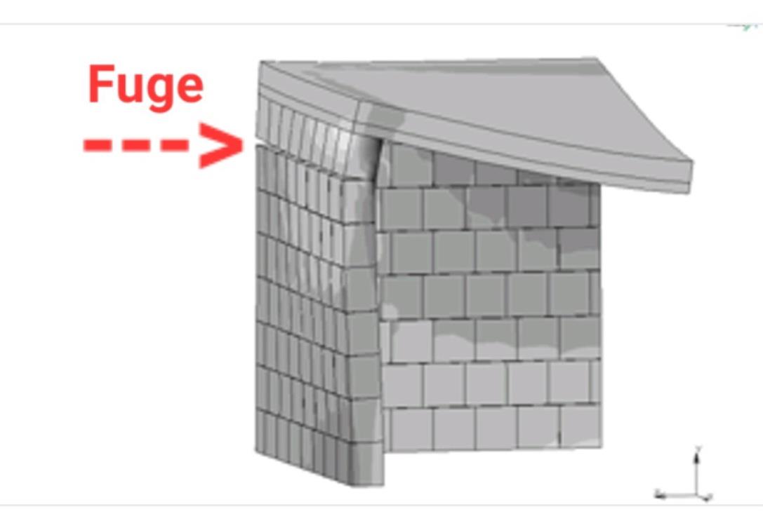

Auslöser sind vermutlich eine hohe Deckendurchbiegung die zur Verdrehung am Auflager führt, sowie das Kriechen und Schwinden des Betons.
Im allgemeinen haben solche Risse keine Auswirkung auf die Standsicherheit.

Die Trennlage (am Endauflager!) macht schon Sinn. Besonders im Drillbereich (an den Außenecken) sollte keine kraftschlüssige Verbindung zwischen Wand und Decke ausgeführt werden. Sonst besteht die Gefahr, dass bei Schüsselung die Letzte Ziegelreiche mit der Decke abgehoben wird.
Übertriebene Darstellung:
2024/20240225468947.jpg

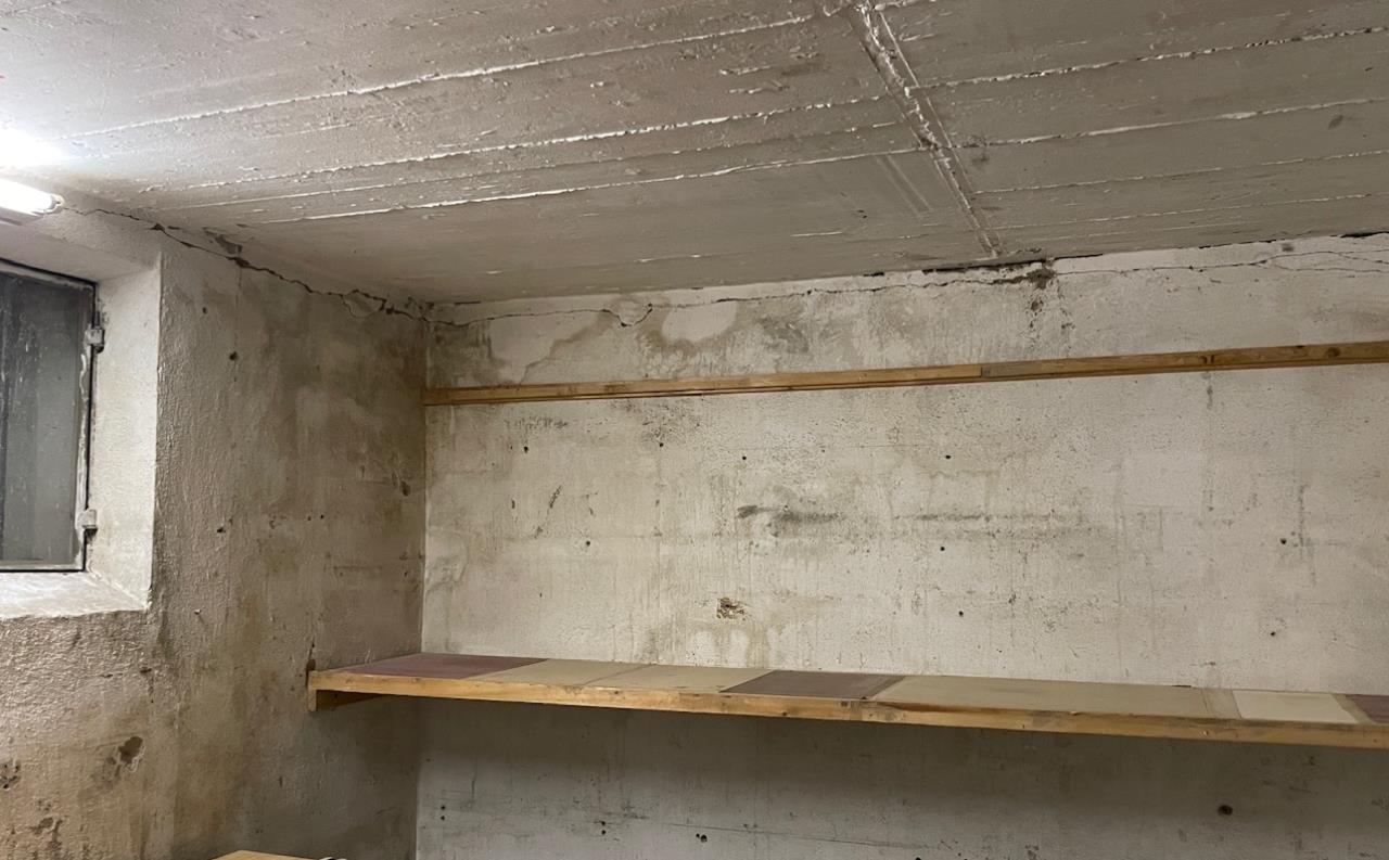

Hier sieht's für mich so aus, als wäre der Ausgleich am Mauerwerk gleichzeitig mit der Decke betoniert worden. Daher auch der unregelmäßige Rißverlauf, könnte die Mauerkrone beschreiben...
Konstruktiv hätte ich da jetzt keine Angst, der "Schaden" ist eher optischer Natur...

Bin auch bei @bautech, wenn ich mit das Bild vergrößert ansehe.  Ich kann es selbst nicht bestätigen, aber vom Hörensagen von älteren Maurern waren die (Beton)Ziegel in punkto Maßhaltigkeit grottenschlecht.  Ein Höhenunterschied bei einer Mauer von 220 Meter von -+7 cm war da keine Seltenheit. Darum wurde dann eine Ausgleichsschicht oben drauf betoniert.
Wenn ich mir das Bild vergrößert ansehe komme ich zum Schluß, dass da nicht einmal eine Ausgleichsschicht betoniert wurde, sondern mit einem stehenden Brett einfach abgeschalt wurde.  Somit sind die ca. 5cm Deckenbeton.

taliesin schrieb: Ich meinte woran erkennt man im Bild den Unterschied zwischen einem Riss, der durch die fehlende Trennlage hervorgerufen wurden und einem, der durch das dargestellte Deckendurchbiegungsphänomen erzeugt wird.
Es gibt keinen Unterschied zu erkennen, weil die fehlende Trennlage nicht der Auslöser ist. Eine fehlende Trennlage bedeutet nicht automatisch die Entstehung von Rissen.
Seit Jahrzehnten beschäftigen sich Experten mit diesem Thema. Alle kommen zum Ergebnis, dass der Hauptgrund an der Deckenverformung liegt, die verschiedenste Ursachen haben kann.
Allerdings wird oft beschrieben, dass ein (statisch berücksichtigtes) Gleitlager die Risse definitiv verhindert. Jedoch würde dadurch das statische System verändert, deren Auswirkungen im EFH-Bereich nicht erwünscht sind.
Der Unterschied zwischen Gleitlager
(=Gleitfolie) und Trennlage wird nicht von jedem erkannt, und ein Mythos wird verbreitet.....
(Siehe letzter Absatz im Post oberhalb...)

@Kleinermuk: Besten Dank für die Skizze
