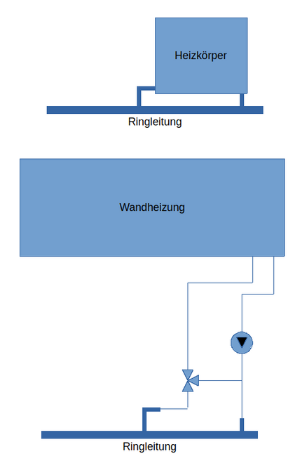

Der Plan wäre also:
1. an der Innenwand (7m² zum Schlafzimmer) soll eine Wandheizung hin, alter Putz weg (20mm) und ca. 40mm neuer Putzauftrag.
2. Auslegung wäre max. Tv=45°C Tr=40°C, VA10, also etwa 70m Aluverbundrohr, ca. 130l/h Durchsatz --> 700Watt
3. diese WH WH [Wandheizung] wird über eine Mischergruppe (mit eigener Pumpe) von der bestehenden Ringleitung 'abgeleitet', der Mischer ist fix auf ca. 25% eingestellt.
4. regeltechnisch läuft die Pumpe voraussichtlich einfach mit der Umwälzpumpe der Ringleitung mit
2024/20240222519712.png
Plan: oben alt, unten neu

Akani schrieb: Dann würde an der Stelle statt Pumpe und Mischer einfach nur ein Stellglied mit Motor sitzen.
... das kann nicht gehen, weil der Bypass viel weniger Widerstand hat als die Wandheizungsschleife (hydraulischer Kurschluss), also ohne Pumpe geht es auch da nicht.
Damit brauche ich Mischer und Pumpe. Das schreckt mich auch nicht besonders, weil ich das ja selber machen kann und die max. 300€ im Projektvolumen untergehen.

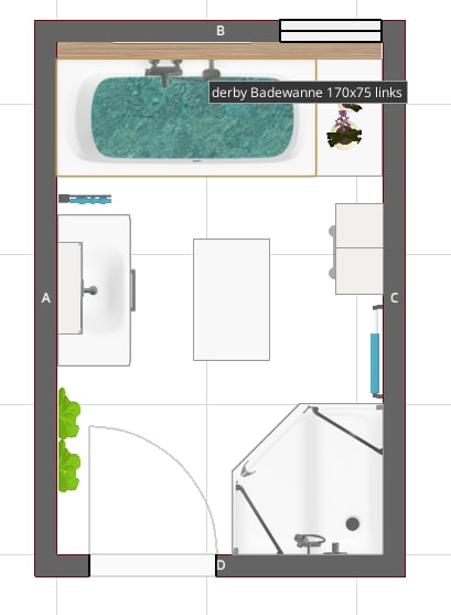

Hier mal ein Grundriss (die Duschdarstellung nicht ganz ernst nehmen):
2024/20240225587484.png
.. in der Badewannenverlängerung würde die Mischergruppe untergebracht, vor dem Fenster sitzen die alten Heizkörperanschlüsse.
