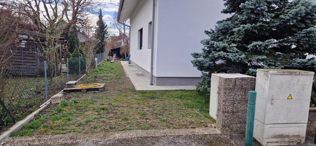

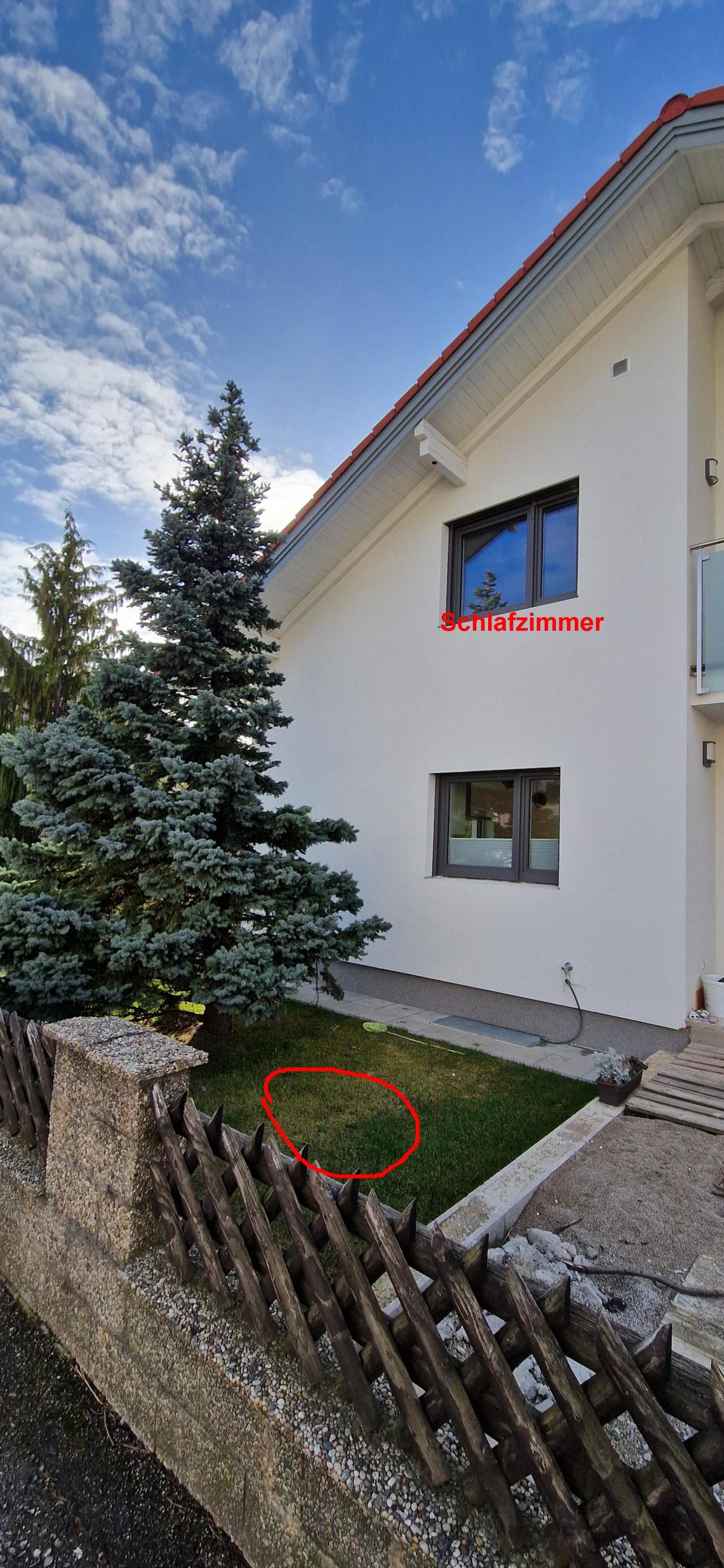

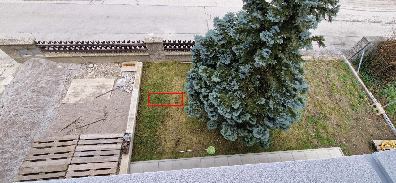

Lage: Es gibt 2 Möglichkeiten zur Platzierung der WP WP [Wärmepumpe]. Vor dem Haus, oder seitlich. Seitlich wäre mehr Platz, aber ich will mir die Möglichkeit freihalten mit einem kleinen Bagger nach hinten zu fahren. Weiters soll es Leise sein, für uns und die Nachbarn. Hier mal Fotos:

Wie wäre es am leisesten für uns selbst? Ein Gerät das nach oben wegbläst (da ist ev. das Fenster direkt im Schallpegel) oder Richtung Straße (und der Zaun reflektiert)? Bzw ist die Richtung der Abluft eigentlich relevant für die Lärmentwicklung?
Also was meint ihr? Gibt es WP WP [Wärmepumpe] die so leise sind, dass es vorne unter dem Strafzimmer nicht stört? (welche Hersteller/Produkte?) oder müsste ich die WP WP [Wärmepumpe] dazu seitlich des Hauses montieren?

klaus3000 schrieb: Lage: Es gibt 2 Möglichkeiten zur Platzierung der WP WP [Wärmepumpe]. Vor dem Haus, oder seitlich. Seitlich wäre mehr Platz, aber ich will mir die Möglichkeit freihalten mit einem kleinen Bagger nach hinten zu fahren. Weiters soll es Leise sein, für uns und die Nachbarn. Hier mal Fotos:
Wie weit seitlich ist denn der Nachbar entfernt, bzw welche Räume sind da?
klaus3000 schrieb: Wie wäre es am leisesten für uns selbst? Ein Gerät das nach oben wegbläst (da ist ev. das Fenster direkt im Schallpegel) oder Richtung Straße (und der Zaun reflektiert)? Bzw ist die Richtung der Abluft eigentlich relevant für die Lärmentwicklung?
So, dass ihr am besten geschirmt seid - somit eine, wo der Ventilator vorne raus geht (Richtung Straße). Wie weit ist der nächste Nachbar hier entfernt?
Mit 10m wird's etwas knapp werden, dann müsstet ihr die Nachtabsenkung zwingend einschalten - damit geht's dann wieder würd ich mal schätzen.
Der Zaun wird nicht reflektieren, die eine Säule ist egal.

thohem schrieb: Wie weit seitlich ist denn der Nachbar entfernt, bzw welche Räume sind da?
Seitlich sind gut 3m Abstand vom Haus bis zum Zaun. Das Nachbarhaus ist dann mind 15m entfernt vom Zaun. Wir haben seitlich im EG nur das Fenster zum Esszimmer, die Schlafräume sind im 1. Stock und haben Dachfenster.
Vorne sind ca. 5m vom Haus bis zur Straße, und die Straße ist 8m breit.

Überschlagen sollte es mitm Lärm für Nachbarn kein Problem geben, die Fenster derer sollten weit genug weg sein und das ist das, was zählt. Auch wenn die Norm die Grundstücksgrenze beinhaltet.
