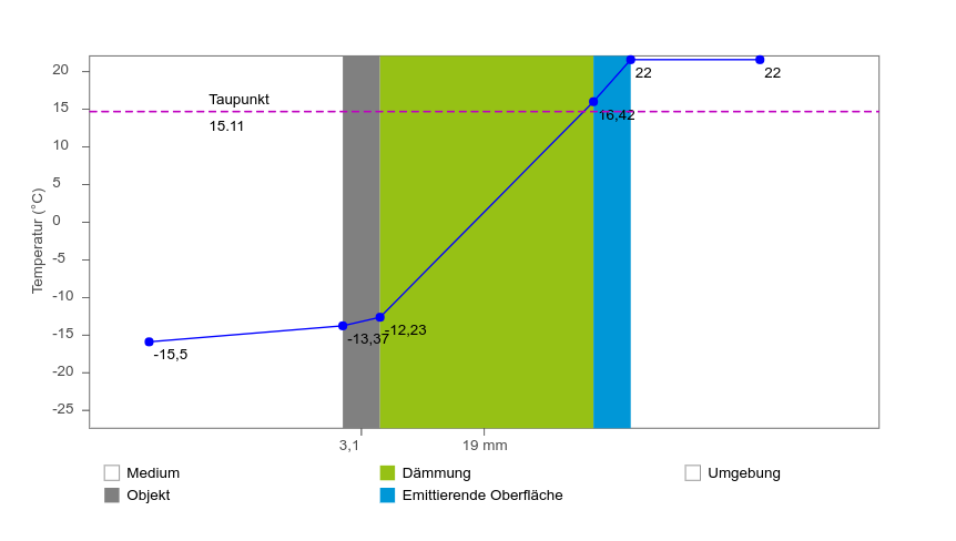

Ich habe mir gerade die erforderliche Armaflex-Dicke für das Polokal-Zuluft-Rohr für den Heizkamin mit Armawin berechnet. Armawin gibt bei 19mm Armaflex eine Oberflächentemperatur von 16,42 Grad an und der Taupunkt liegt knapp unter der Oberfläche.

Hast du eventuell eine Empfehlung für ein Berechnungstool? Ubakus kann keine Rohre berechnen und wenn ich die gleichen Werte wie im Armawin verwende, komme ich auf ganz andere Oberflächentemperaturen.. Bei 19mm Armaflex XG kommen beim Ubakus nur 11,1 Grad Oberflächentemperatur raus. Somit ist die Berechnung von Fläche leider nicht direkt auf ein Rohr anwendbar um die Taupunkt-Auswirkungen zu simulieren.
