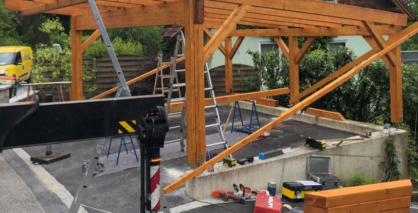

also, wir haben mit unseren nachbarn keinen streß, aber nachdem unser carport genau vor denen ihrer haustür/hauseck endet, haben sie einfach 4 solcher zaunfelder mit bodenhülsen montiert - fertig
uns ist es egal und sie haben es gemacht/bezahlt
kostet wirklich nicht die welt, wäre schnell wieder weggeräumt, hilft sofort und auch über jahre funktionell
gleichzeitig hast du die möglchkeit, die reaktion des nachbarn zu sehn
stört es ihn, ist es ihm egal oder.....
foto von 2021 wie wir unser carport gebaut haben
