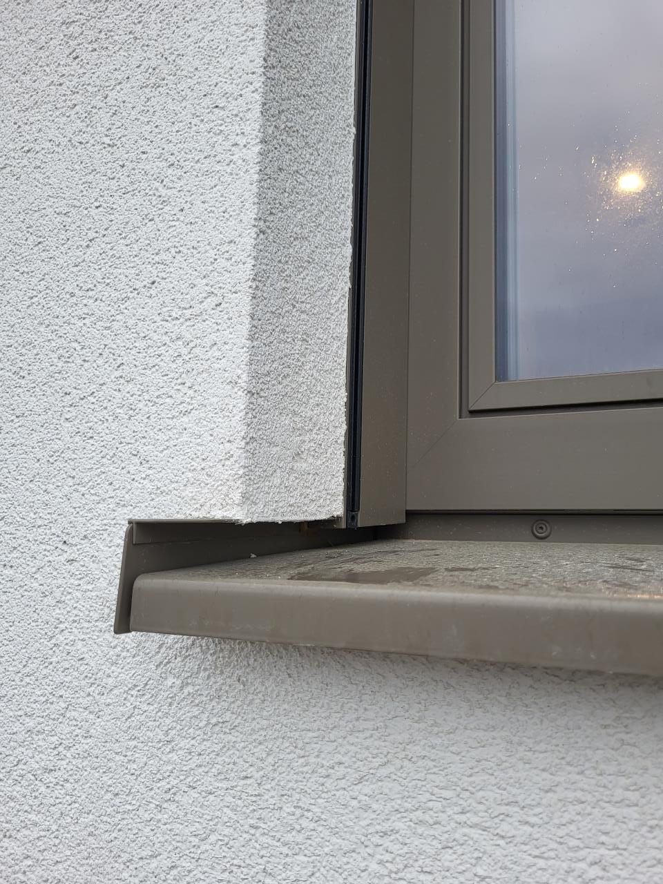

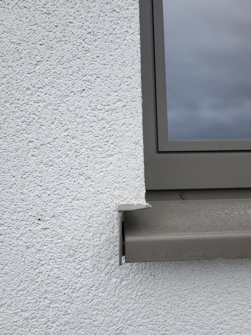

Könnt ihr euch mal ansehen, ob dieses Detail so passt?
2024/20240218957637.jpg
2024/20240218348253.jpg
Müsste der Slide Abschluss der Fensterbank nicht komplett eingeputzt sein und sollte nicht auch die Führungsschiene ganz eingeputzt werden?
Entwässert hier das Fenster auf das Fensterbrett?
 Darunter sah das so aus

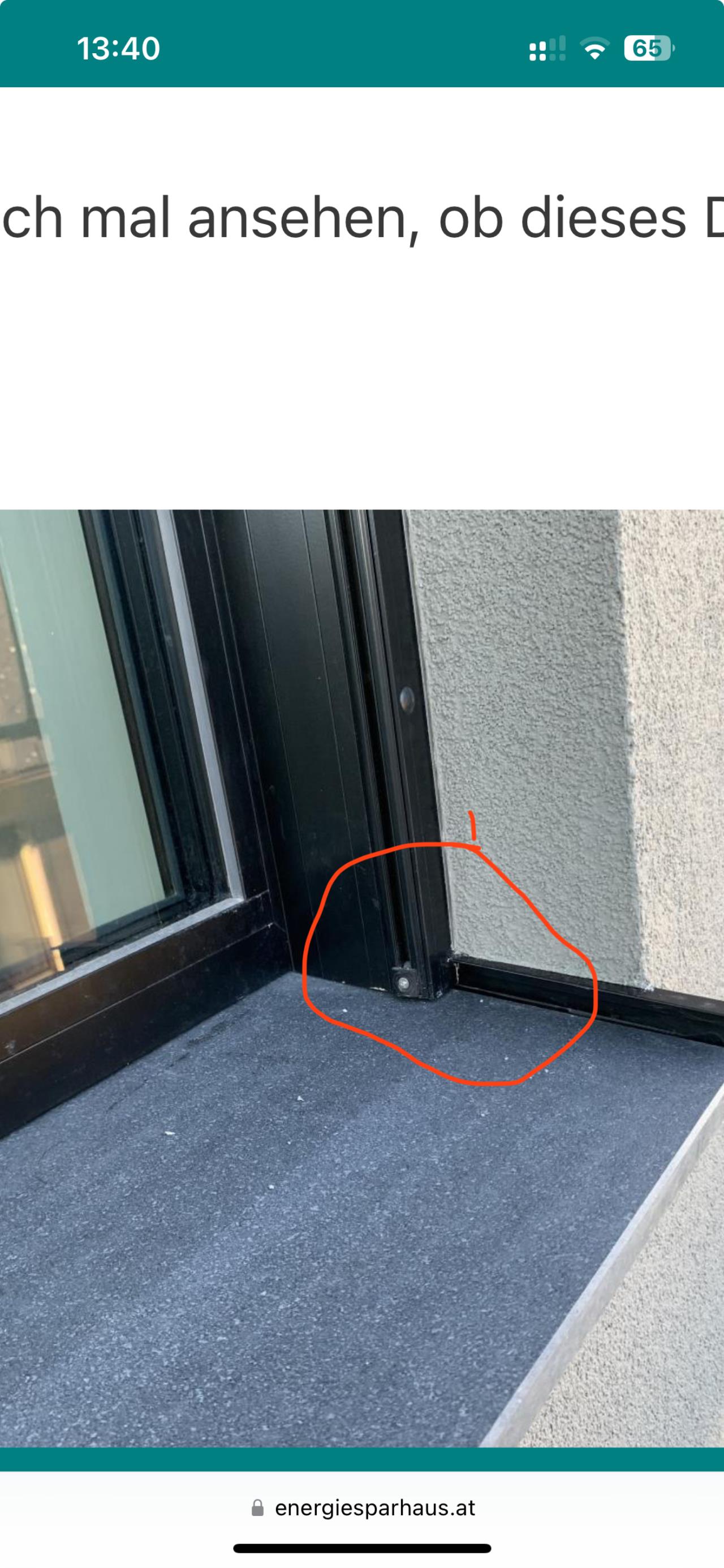

Haben zwar Alu aber falls es hilft hier Bilder:

So wie bei CoolS sollts auch sein. Hier kann einerseits die Schiene des Raffs/Rollos auf das Fensterbrett entwässern und Schlagregen von der Laibung.
Bei dir (Selma) weiß das Wasser ja nicht, dass es auf das Fensterbrett soll und ein Teil kann womöglich in die Wand. Ist jetzt nix hochdramatisches, wär aber auch ganz einfach zu vermeiden gewesen ohne Mehrkosten oder Mehraufwand.
Überprüf auf jeden Fall auch jedes Fenster und vor allem auch auf die Entwässerung der Raffschiene

Meiner Meinung nach sind die Slide Elemente falsch (zu weit außen) gesetzt.

So wie bei CoolS schaut es bei uns auch aus, bei fehlenden Dachüberstand kommt halt schon mehr Wasser zur Fassade und den Fenstern, ich würde mir einen ordentlichen Preisnachlass aushandeln oder vielleicht auf der Wetterseite doch nacharbeiten... blöde Sache ... man zahlt viel und hat schlechte Arbeitsleistung ...

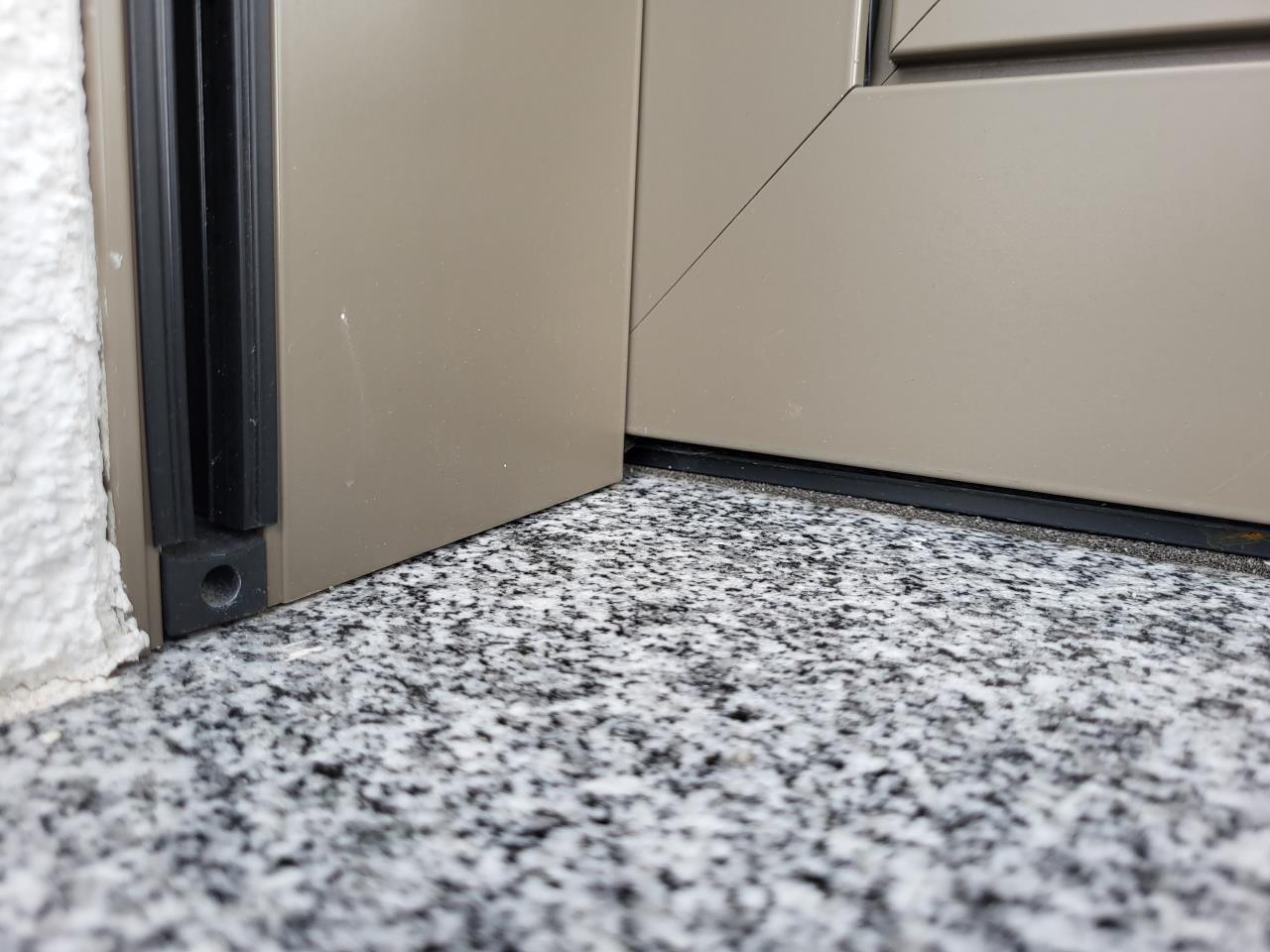

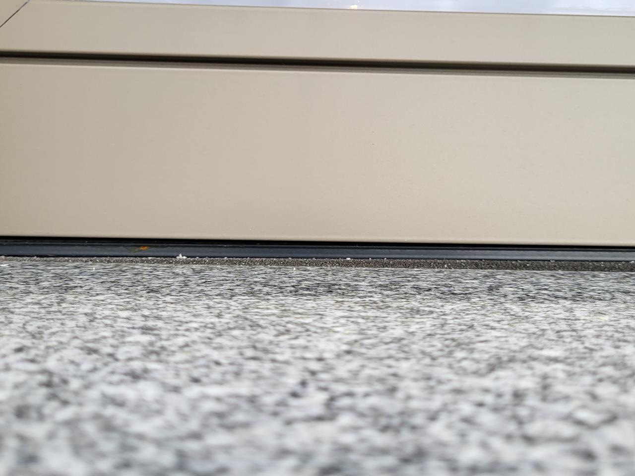

Wir haben auf der Terrasse auch eine Steinfensterbank aber direkt eingeputzt. (Ja nicht nach Norm aber der Bereich ist Witterungsgeschützt)
Fenster ist auch Josko Platin, wenn ich mich richtig erinnere war da eine Schiene am Fenster angebracht für die Steinbank.
Sieht so aus, sicher auch nicht optimal und normgerecht gelöst.

Die Führungsschiene der Raffstore entwässert in die Fassade rein oder? Schaut aus als ob die Seitenabschlüsse extra abgeschnitten worden wären.
dann natürlich sofort reklamieren, die gesamte Führungsschiene muss auf die Fensterbank entwässern.

Also, waren gerade beim BM...
Die Führungsschiene ist absichtlich nicht eingeputzt, damit man tauschen kann, ohne Putz zu beschädigen.
Fenster entwässert durch 2 Schlitze unten raus aufs Brett, Führungsschiene entwässert entwässert auch aufs Brett, ist drunter geschoben
Haben unter dem Brett eine 2. Dichtebene

Hatte gestern Begehung auf der Baustelle mit unserer Baubegleitung und unserem Bauleiter.
Rausgekommen ist:
bei allen 5 Fenstern (eines NO, eines O, drei SO) stehen die Abdeckwinkel der Hirth Slides 3-10 mm raus (angeblich ist bis zu 2 mm zulässig)
es sieht so aus, als wäre weder seitlich noch unterhalb des Slides ein Compriband gesetzt worden
hatte noch die Idee, mit Feinputz in der Laibungen noch aufzutragen, dass der Überstand Winkel schmäler wird.
 Das hilft allerdings nichts gegen die fehlenden Compribänder.
